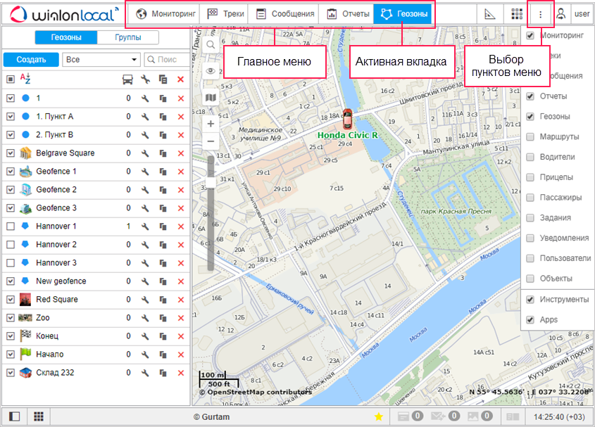

Ширина рабочей области может регулироваться. Для этого наведите курсор на ее правую границу и потяните в нужную сторону, удерживая левую кнопку мыши. Кроме того, рабочую область можно полностью скрыть, нажав на кнопку, располагающуюся в нижнем левом углу .
Настройка главного меню и навигация
Для настройки главного меню нажмите кнопку выбора пунктов меню и отметьте требуемые вам вкладки. Выбранные пункты тут же появятся в верхнем меню.
Вкладка, открытая в данный момент времени, выделяется более темным фоном. Для навигации между пунктами меню необходимо щелкнуть по интересующему вас заголовку. При этом содержимое левой панели (рабочей области) изменится.
Весь набор выбранных для главного меню элементов всегда отображается в верхней строке. Если места недостаточно, то названия вкладок будут сокращены. Поэтому рекомендуется выбирать только те пункты, которыми на самом деле пользуетесь.
Альтернативные методы навигации
Если окно браузера небольшое, но при этом выбрано множество пунктов, подписей вообще может быть не видно, и пункты меню будут представлены только иконками. При этом щелчок по такой иконке в большинстве случаев будет приводить лишь к включению/отключению слоя на карте. Поэтому в такой ситуации для переключения между самими вкладками следует дополнительно зажимать клавишу ctrl на клавиатуре.
Другой способ навигации — через окно настройки меню. Если кликнуть по названию того или иного пункта в окне настройки, произойдет переход в соответствующую вкладку. При этом, если до этого она не была вынесена в меню, она появляется. Также не забывайте, что при вызове вкладки из окна настройки меню ее слой обязательно активируется.
Аналогичное происходит и в случае «принудительных» переходов между вкладками, например, при запросе отчета из вкладки мониторинга или при переходе из отчетов в сообщения. Даже если запрашиваемая вкладка не присутствует в главном меню, переход происходит успешно. При этом соответствующий пункт добавляется в меню и слой активируется.
