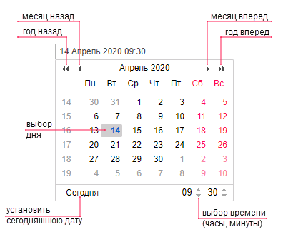

Существует ряд способов для работы с календарем: ручной ввод, использование кнопок, использование колеса прокрутки мыши и др.
Способ 1
Дату и время можно задать, не обращаясь к самому календарю, — в текстовом поле над ним.
Это можно сделать как вручную, с помощью клавиатуры, так и используя колесо прокрутки мыши. Наведите курсор на элемент времени, который нужно изменить, и прокрутите колесо вверх или вниз. Прокрутка вверх действует в сторону возрастания, вниз — в сторону убывания.
Способ 2
Откройте календарь, переместите курсор мыши в поле ввода даты и времени и щелкните левой кнопкой. Используйте стрелочки, чтобы выбрать год и месяц. По стрелочкам можно нажимать левой кнопкой мыши либо «прокручивать» с помощью колеса. Одинарные стрелочки используются для выбора месяца, двойные — для выбора года. Переместившись к нужному месяцу и году, щелкните левой кнопкой мыши по нужной дате внизу. Это закроет календарь, и в текстовом поле появится выбранная Вами дата.
Если нужна бóльшая точность, то перед выбором даты укажите время в нижнем правом углу календаря. Для этого можно использовать ввод цифр с клавиатуры, а также колесо прокрутки. Изменения будут приняты после щелчка левой кнопкой мыши по дате либо нажатия клавиши Ввод.
Способ 3
Дату сегодняшнего дня можно установить одним щелчком мыши. Для этого войдите в календарь и нажмите на кнопку Сегодня. Данная кнопка влияет только на день, месяц и год, но не затрагивает часы и минуты.
Способ 4
В календаре щелкните левой кнопкой мыши по отображению месяца и года. Снизу появится поле с номером года. В данном поле введите с клавиатуры необходимый год, потом снизу щелкните по названию месяца, а затем выберите день.
Дополнительно можно установить часы-минуты способом, описанным выше.

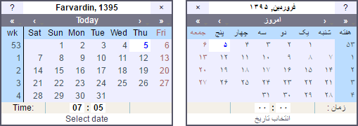

Персидский календарь
Выше был описан обычный григорианский календарь. Однако Wialon позволяет использовать также персидский солнечный календарь. Он активируется на вкладке Общие настройки в настройках пользователя. При этом, если персидский язык (фарси) выбран в качестве языка интерфейса, календарь будет отображаться на нем и справа налево; в остальных случаях — слева направо с использованием символов латинского алфавита и арабских цифр.
В персидском календаре так же, как и в обычном, можно выставить дату, быстро выбрать сегодняшний день, перелистывать месяцы и годы, указывать время. По клику на вопросительный знак вверху можно вызвать более подробную справочную информацию. Для закрытия календаря нажмите крестик. Кроме того, календарь можно перетащить в любое место.
