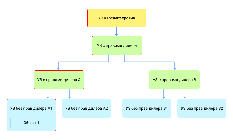

Наименьшее рекомендуемое количество уровней в иерархии — три (УЗ верхнего уровня, УЗ с правами дилера, УЗ без прав дилера). В зависимости от особенностей вашего бизнеса, может понадобиться более глубокая и разветвленная структура сервиса.
При организации структуры учитывайте следующие правила:
  • Дочерняя учетная запись не может иметь больше прав и возможностей, чем родительская.
  • При создании элементов в дочерних учетных записях права на них автоматически предоставляются пользователям-создателям вверх по иерархии. Например, на схеме ниже объект был создан в УЗ без прав дилера А1. Права на этот объект получили все пользователи-создатели, учетные записи которых обведены красным цветом.
  • Увеличивать количество уровней и ветвей иерархии следует только в случае необходимости, так как это замедляет работу системы.
  • Для каждого клиента рекомендуется создавать отдельную учетную запись.
  • Не рекомендуется предоставлять доступ к учетной записи верхнего уровня всем сотрудникам.

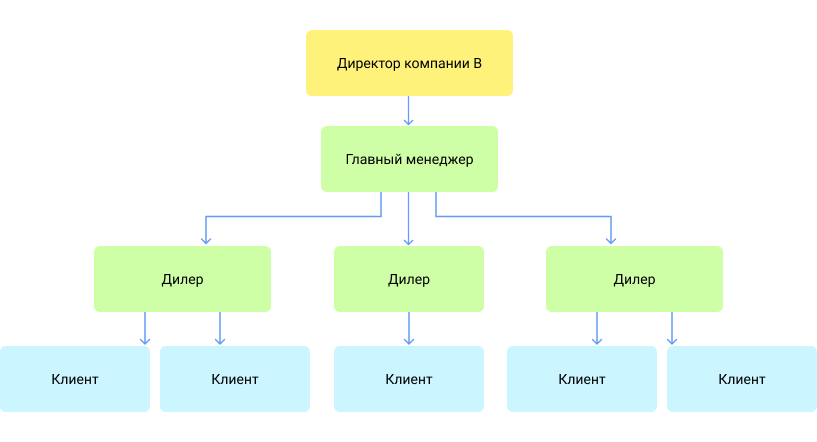

Пример 2
Компания B сотрудничает с дилерами, которые предоставляют программное обеспечение для спутникового мониторинга логистическим организациям. Учетными записями дилеров управляет главный менеджер, который подотчетен директору компании B.
В инструкции ниже описывается, как рационально настроить иерархию в этой ситуации.
  1. Создайте учетную запись для главного менеджера. Активируйте в ее свойствах права дилера и выберите все тарифные планы.
  2. Создайте учетные записи для дилеров. Укажите главного менеджера в качестве их создателя. В свойствах учетных записей активируйте права дилера и выберите все тарифные планы, которые дилеры смогут передавать своим клиентам.
  3. Теперь дилер может организовать иерархию подчиненных учетных записей в зависимости от особенностей своего бизнеса.
