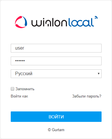

На странице авторизации введите ваш логин (имя пользователя) и пароль. Следует отметить, что при вводе данных полей следует учитывать регистр. Можно также сразу выбрать язык интерфейса системы. При желании вы можете изменить его в любой момент после входа в систему (в настройках пользователя).
После того как вы ввели все необходимые данные, нажмите кнопку Войти.
Если вы используете личный компьютер, вы можете отметить пункт Запомнить, чтобы в следующий раз не вводить данные снова. Если закрыть вкладку с системой мониторинга, то при следующем вводе адреса вы попадете сразу в систему, минуя страницу авторизации. Кроме того, этот флаг нужен для автоматического повторного входа в систему в случае потери сессии. Срок действия этой опции ограничен 30 днями. Также флаг снимается при выходе из системы.

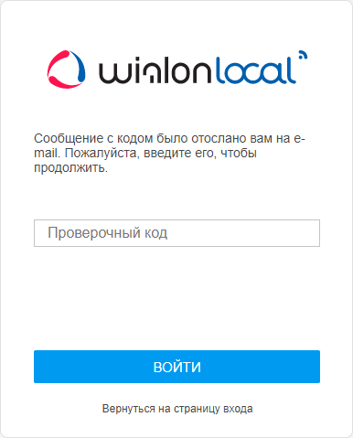

Для учетной записи с включенной двухфакторной аутентификацией при входе в систему, помимо пароля, необходимо ввести проверочный код, который отправляется на email или посредством SMS (отправленный код действителен 5 минут). Если вход в систему не произошел, а введенный код стал красным, значит, он был введен неверно. В случае многократного введения неверного кода вход в систему временно блокируется.
Если проверочный код не был получен, нажмите на кнопку Отправить код еще раз (становится активной через 30 секунд после первого запроса). В случае использования двухфакторной аутентификации по SMS можно выбрать, каким образом код должен быть отправлен повторно: посредством SMS или на email.

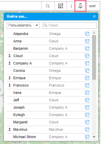

Переключиться на другого пользователя можно также и после входа под своим собственным, однако в этом случае логин не сохраняется в истории подчиненного пользователя. Для переключения необходимо нажать на кнопку слева от имени пользователя. После этого открывается диалоговое окно, которое содержит две колонки — список доступных пользователей и их учетных записей. Пользователи-создатели учетных записей отмечены иконкой слева от имени. Кликните по строке необходимого пользователя, чтобы осуществить вход под ним в текущей вкладке, или по иконке в конце строки — чтобы осуществить вход в новой вкладке. Для удобства поиска можно воспользоваться динамическим фильтром. Поиск может осуществляться по пользователям или учетным записям, что регулируется фильтром, расположенным в левом верхнем углу окна.
