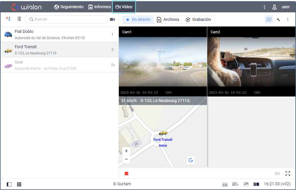

En esta pestaña se puede recibir en tiempo real las transmisiones en directo de las cámaras de unidades, ver los archivos de vídeo guardados, solicitar grabaciones de vídeo del período pasado y gestionarlas.
Para gestionar vídeos, escoja la pestaña necesaria.
PestañaFunción
Transmisión en directoVer transmisiones en directo de las cámaras de unidades y seguir el movimiento de unidades en el mapa.
ArchivosVer y eliminar archivos guardados.
GrabaciónSolicitar grabaciones del período pasado y guardar partes necesarias como archivos.
