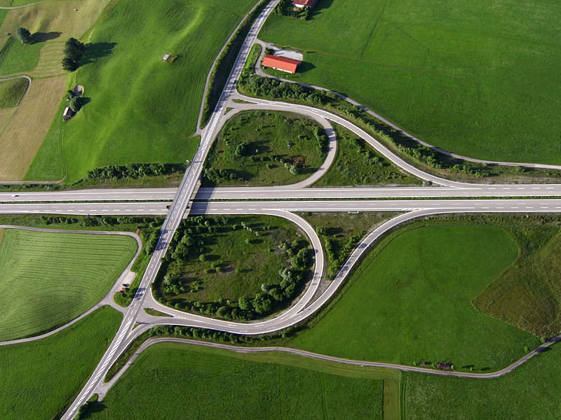

highway
motorway_link
PL
Enlaces a autopistas y autovías (motorway) que conectan caminos de igual o menor jerarquía.
0-4
5-7

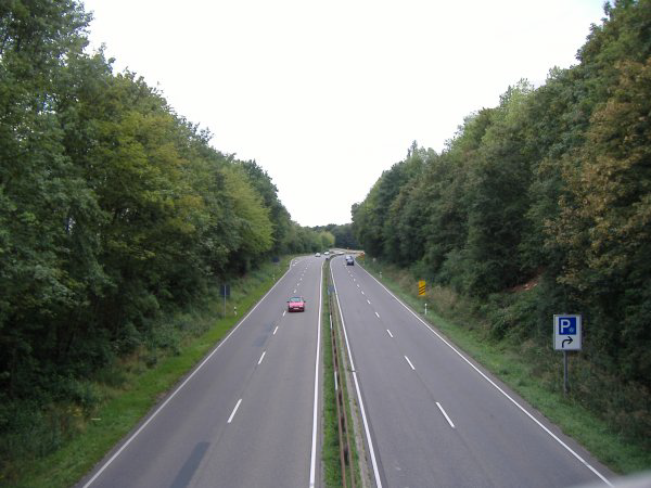

0x0002
highway
trunk
PL
Son las carreteras de mayor importancia, con la misma jerarquía que un motorway pero que por sus características físicas no califican como tal. Pueden o no ser de 2 vías físicamente divididas.
0-4
5-9
10-12

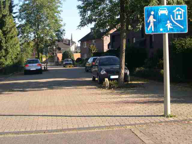

highway
living_street
PL
15
Calles en las cuales los peatones tienen la prioridad sobre los automóviles. Tienen un límite de velocidad reducido.

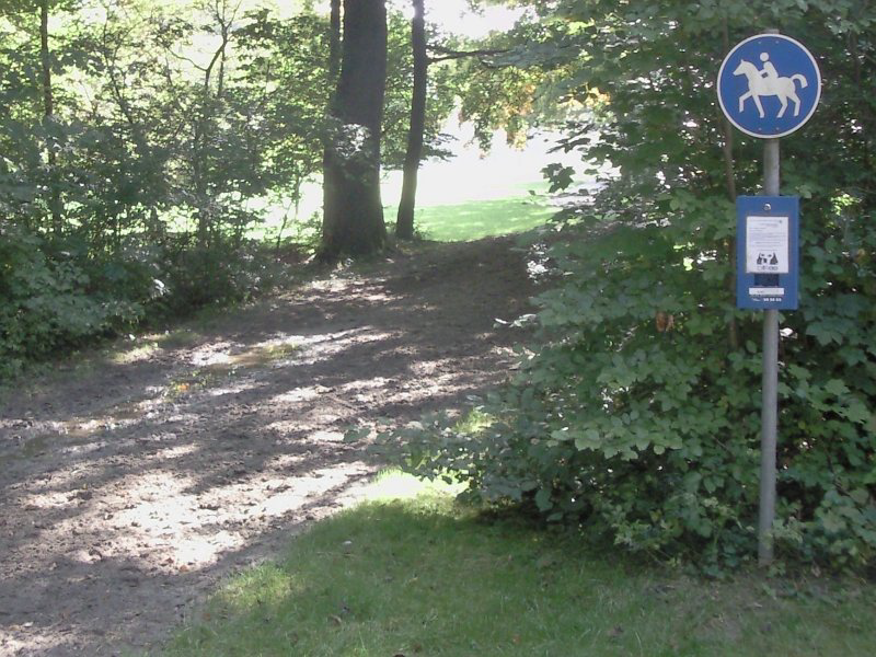

highway
bridleway
PL
17
Caminos para caballos.

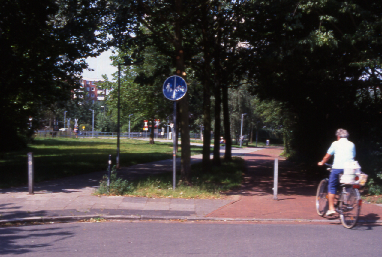

highway
cycleway
PL
18
Ciclovías designadas, usadas única o principalmente para bicicletas.

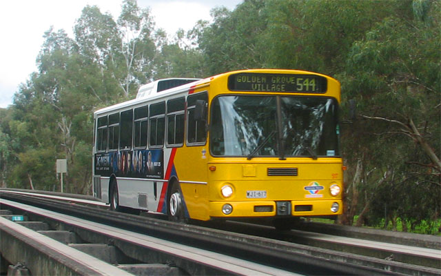

highway
bus_guideway
PL
20
Una vía donde el vehículo es guiado por el camino mismo (sin ser una vía de ferrocarril) y no es adecuada para otro tipo de tráfico o vehículo.

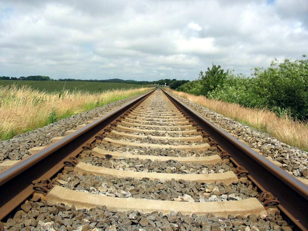

railway
rail
PL
25
Rieles para trenes de pasajeros o de carga de tamaño completo en el ancho de vía estándar del país o estado.

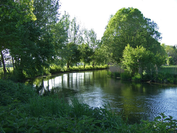

0x001f
waterway
river
PL
30
Ríos estrechos que se visualizan como una línea.

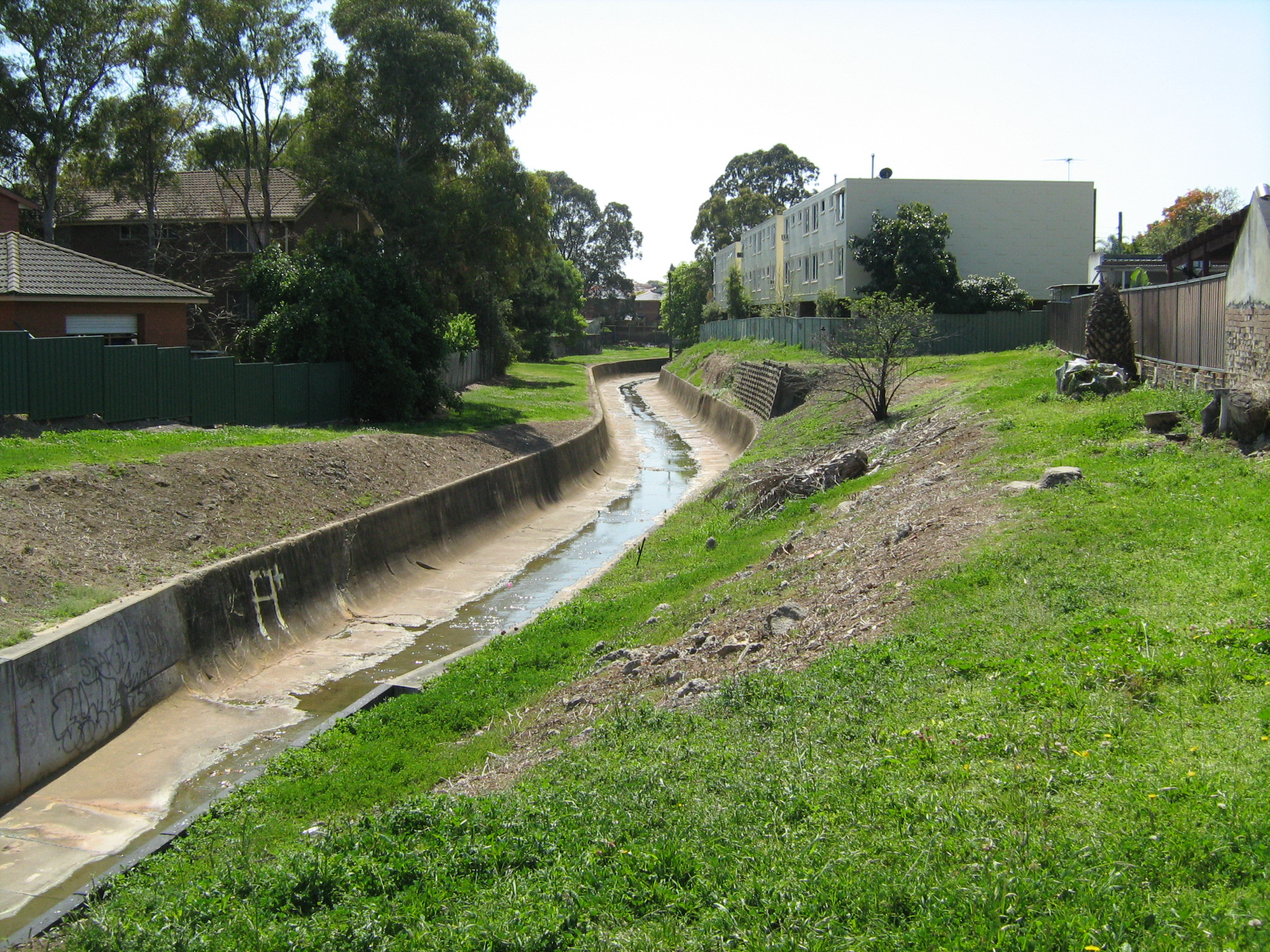

0x0044
waterway
drain
PL
30
Un curso de agua libre artificial utilizado para transportar aguas superfluas tales como aguas pluviales o aguas grises.

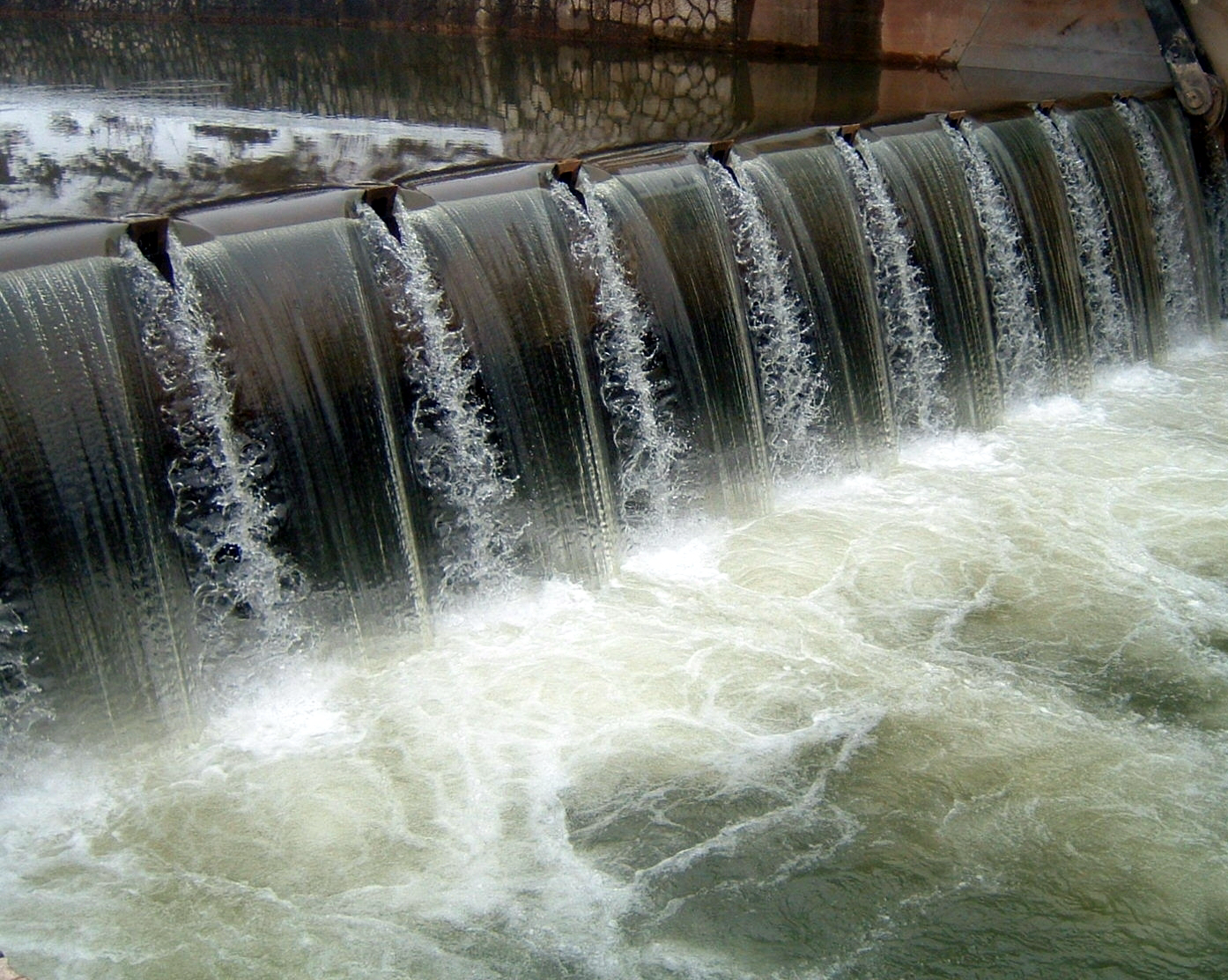

waterway
weir
PL
30
Una barrera construida a través de un río, para controlar su velocidad y profundidad. El agua todavía puede fluir por encima de la barrera.

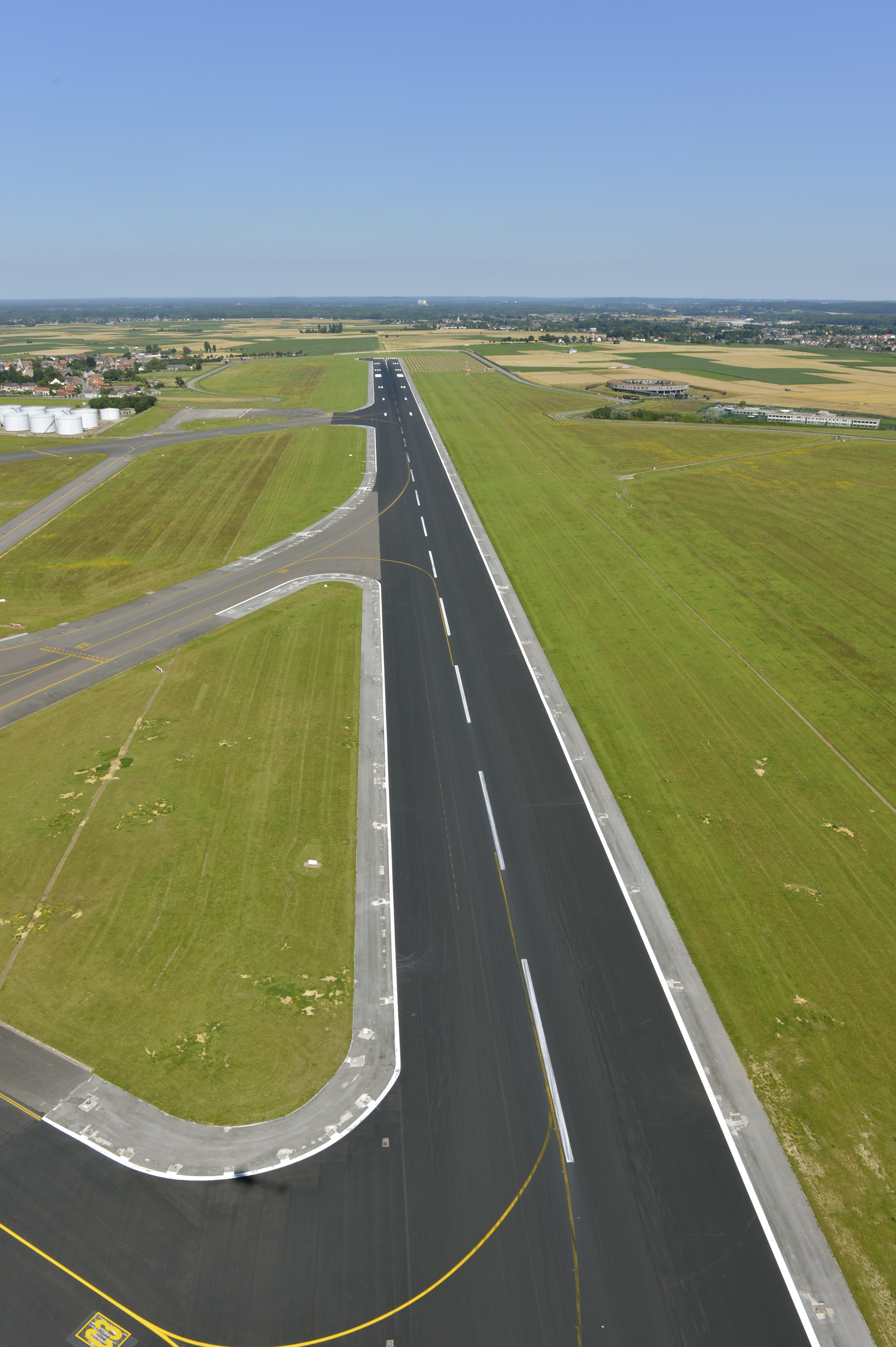

aeroway
runway
PL
35
Una franja de terreno en la que los aviones pueden despegar y aterrizar.

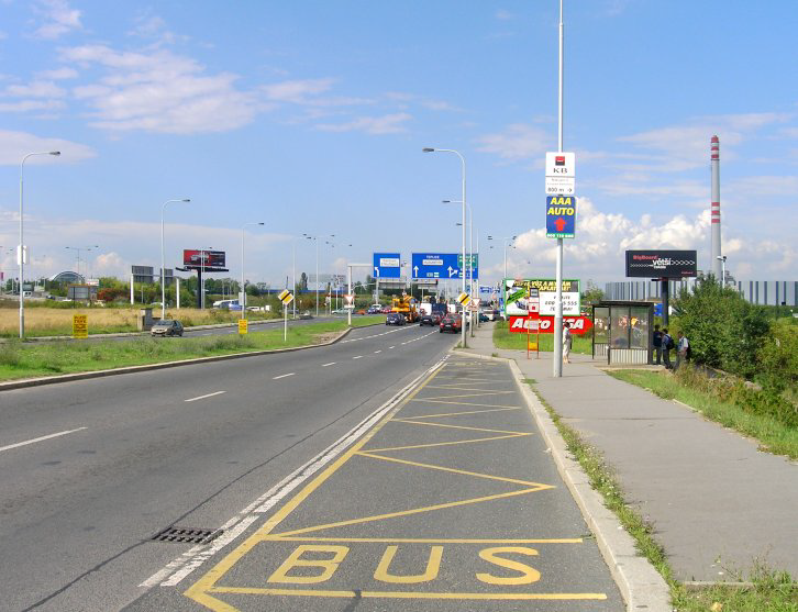

0xf004
highway
bus_stop
POI
51
0
Una parada pequeña de autobús.
