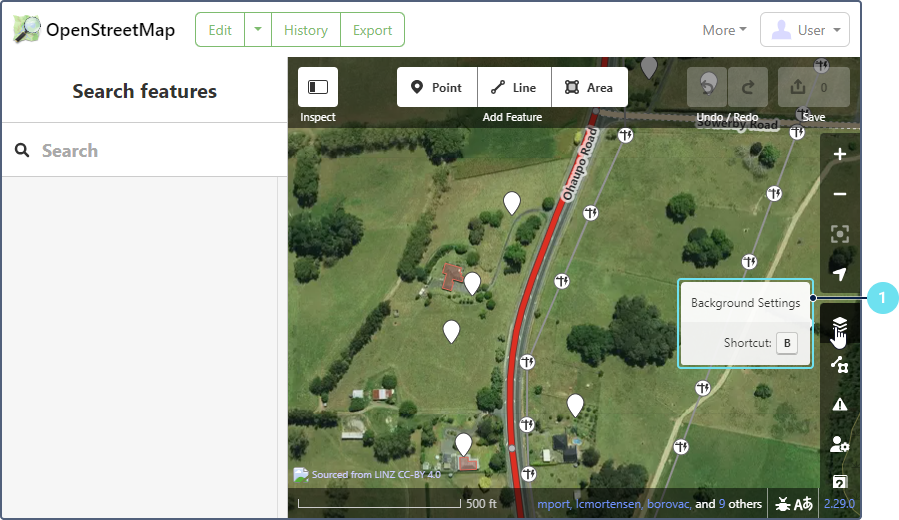

El mapa en modo de edición contiene muchos detalles por defecto. Para evitar confusiones o ediciones accidentales, puede configurarlo a su conveniencia. Los siguientes pasos no son obligatorios.

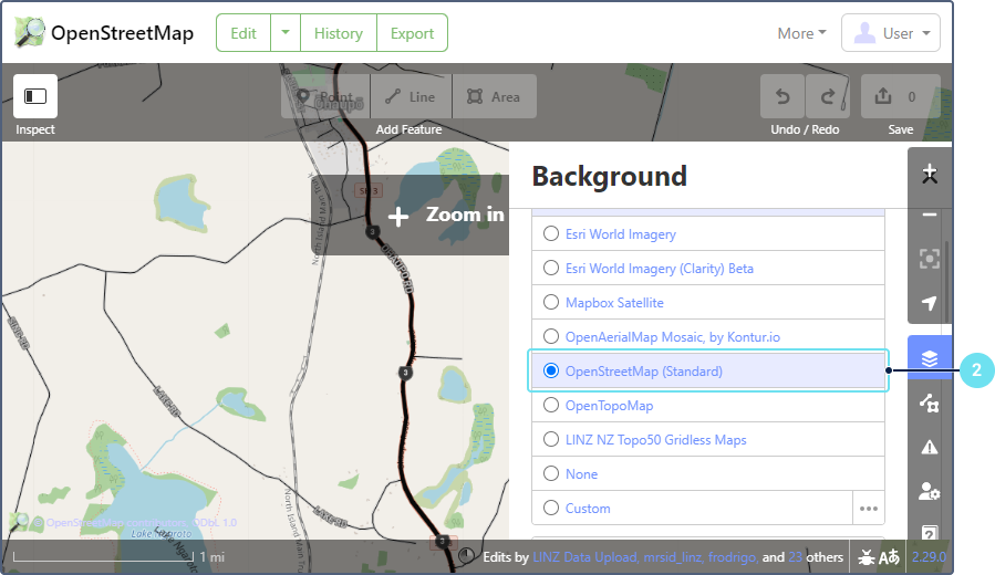

Cambie el fondo del mapa. Para ello, vaya a Configuración del fondo haciendo clic en el icono de la zona de trabajo derecha (o pulse B en el teclado).
Cambie la imagen de satélite o active el modo de visualización OpenStreetMap (Estándar).

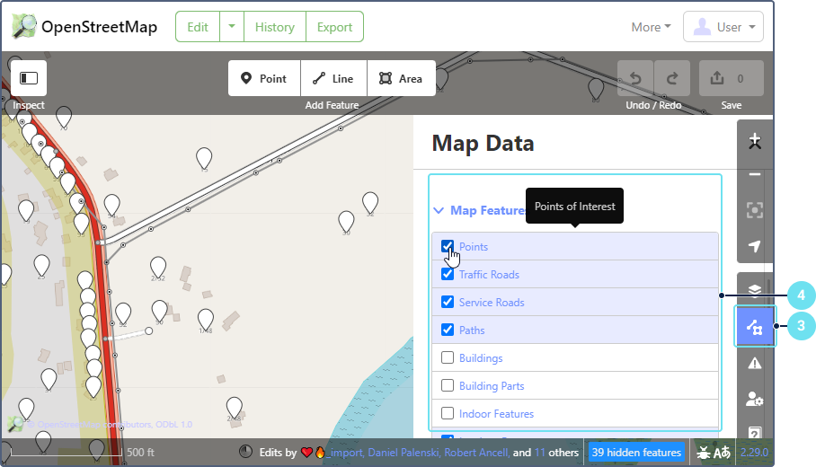

Desactive la visualización de ciertos tipos de datos en el mapa. Para ello, haga clic en el icono Datos del mapa (o pulse U en el teclado).
Abra la pestaña Elementos del mapa. Elimine la información innecesaria del mapa.

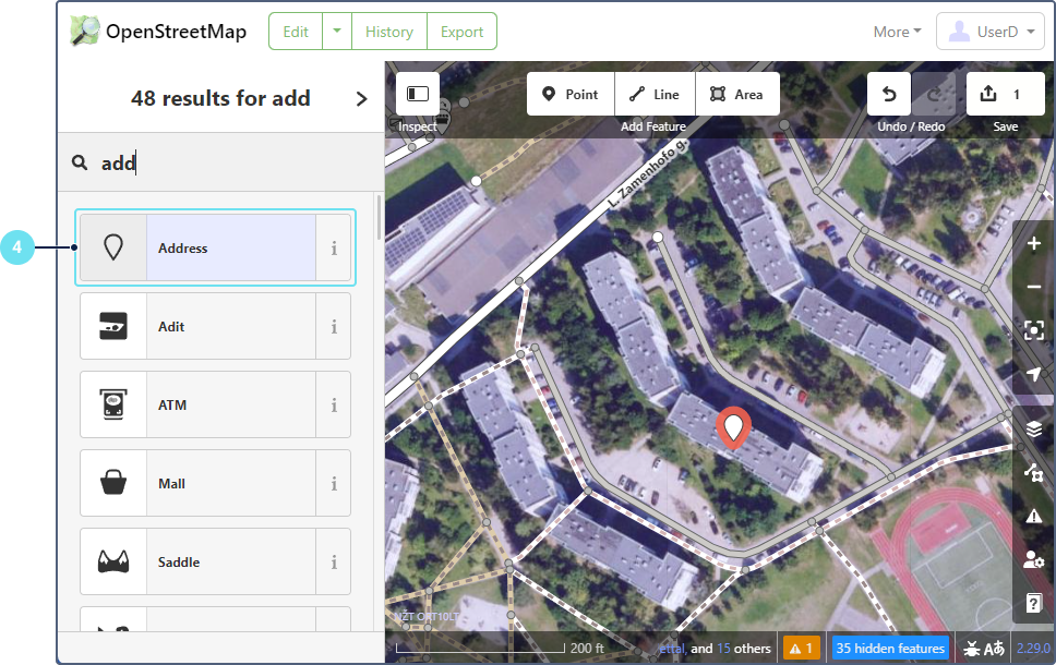

Seleccione la herramienta Punto.
Haga clic donde desee colocar la dirección.
Seleccione Dirección en la barra lateral. Para encontrar este elemento, puede que necesite escribir Dirección en el campo de búsqueda.
En la barra lateral, rellene los datos de la dirección:
- nombre de la calle,
- número de la casa,
- código postal,
- ciudad, estado, país.
Haga clic en Guardar (o presione Ctrl+S en su teclado).

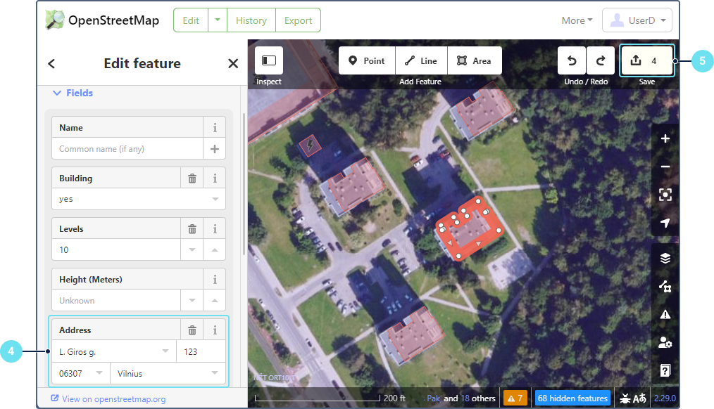

Añadir un polígono de edificio
Para añadir un polígono de edificio, siga estos pasos:
Acérquese a la ubicación requerida.

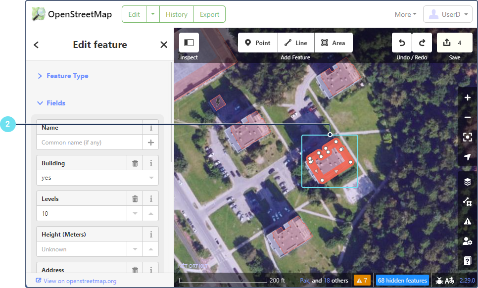

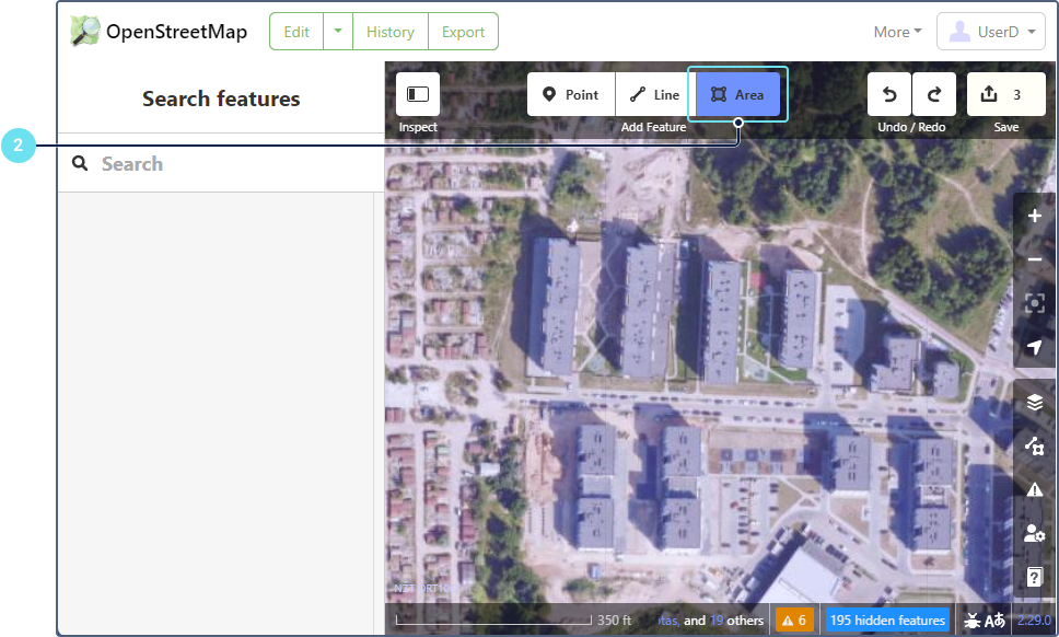

Seleccione la herramienta Área.
Trace el contorno del edificio. Presione Q en su teclado para hacer las esquinas cuadradas.

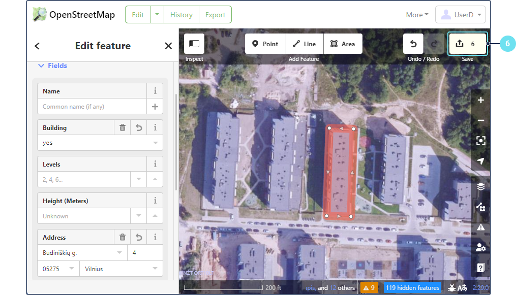

Seleccione Edificio sin tipo específico en la barra lateral.
Rellene los datos de la dirección.
Revise los cambios y súbalos. Consulte Revisar y completar.

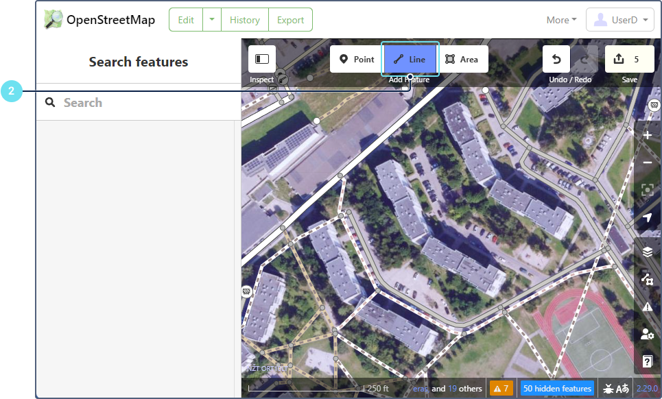

Añadir una calle
Para añadir una calle, siga estos pasos:
Acérquese a la ubicación de la calle.

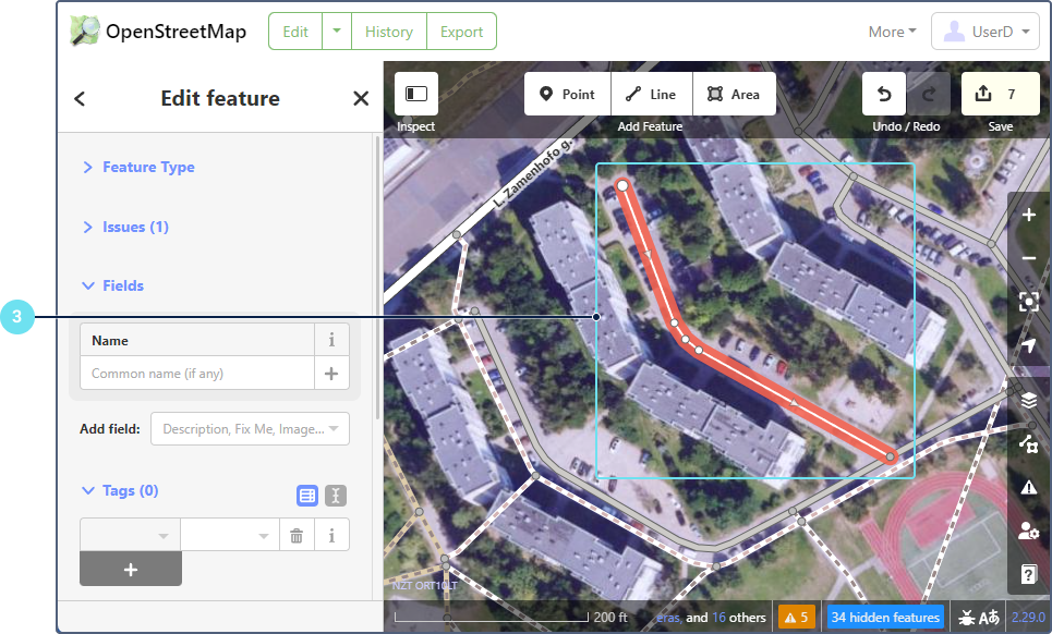

Seleccione la herramienta Línea.
Trace la línea de la calle.
Seleccione la etiqueta de tipo de vía adecuada. Lea más sobre los tipos de calles y vías aquí. En nuestro ejemplo, se trata de una vía de servicio.
Añada el nombre de la calle y otras etiquetas si es necesario.

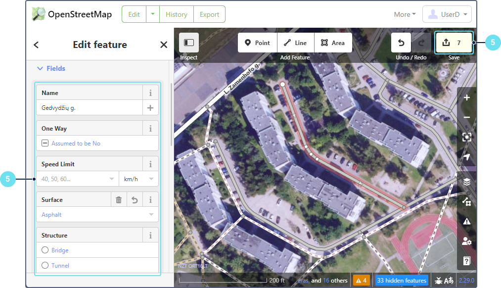

Actualizar una calle
Para actualizar una calle, siga estos pasos:
- Acérquese a la calle deseada.
- Haga clic en la línea de la calle para resaltarla.
- Corrija la forma si es necesario.
- En la barra lateral, actualice la información de la calle.
- Haga clic en Guardar (o presione Ctrl+S en su teclado).
- Revise los cambios y súbalos. Consulte Revisar y completar.

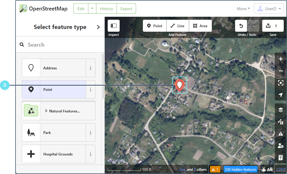

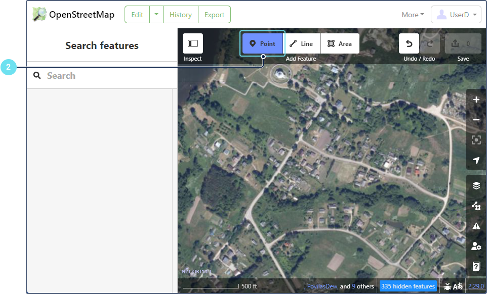

Añadir un lugar de tipo «Punto»

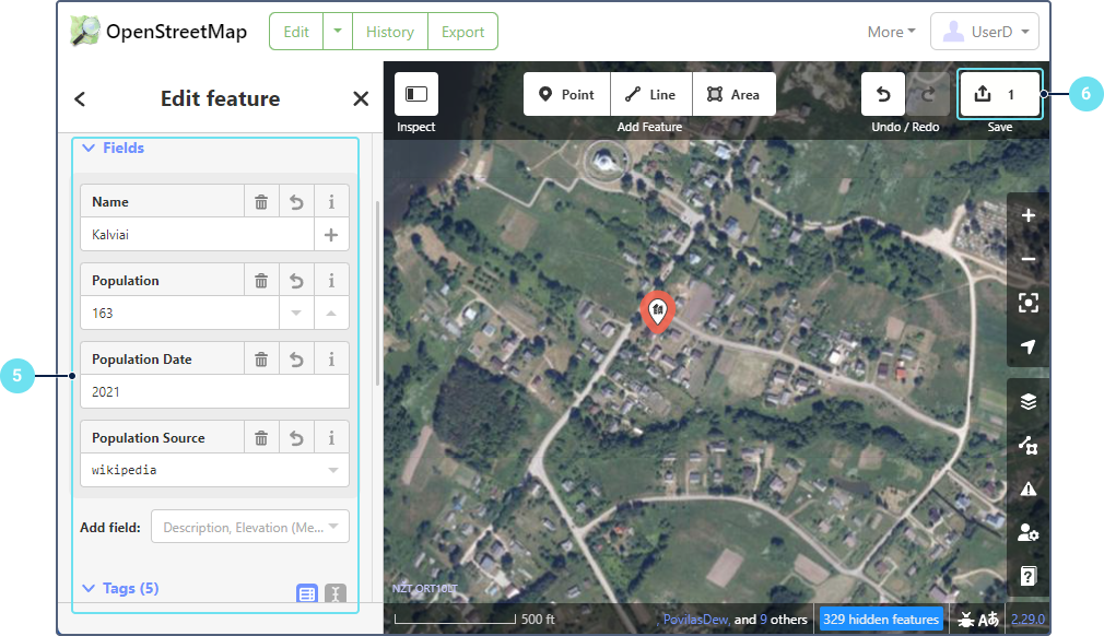

Para añadir un lugar de tipo Punto, siga estos pasos:
Acérquese a la ubicación deseada.
Haga clic donde debe ubicarse el lugar.
En la barra lateral, seleccione el tipo de lugar (por ejemplo, aldea, ciudad, pueblo).
Especifique los detalles pertinentes, como el nombre y las etiquetas opcionales.

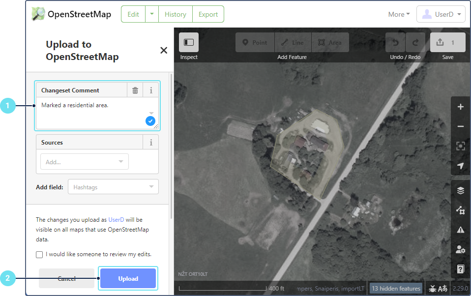

Revise cuidadosamente sus cambios y escriba un comentario para que otros usuarios de OpenStreetMap puedan entender qué se ha cambiado.
Haga clic en Subir.
