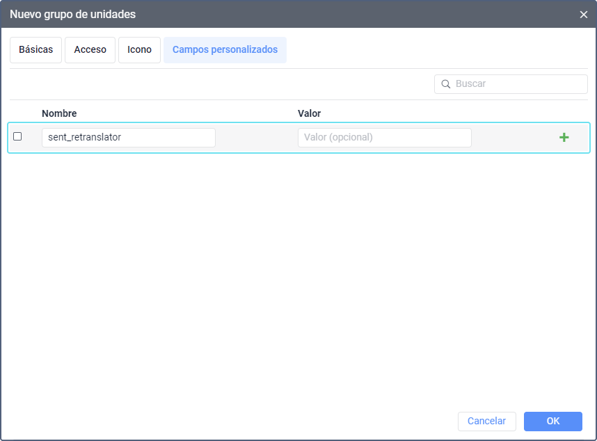

Paso 4: Creación de campo personalizado
En la pestaña Campos personalizados de las propiedades del grupo, cree un campo personalizado con el nombre sent_retranslator
. No marque este campo como administrativo y no indique su valor. Presione OK.
