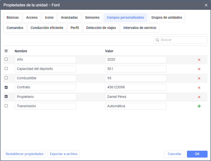

En esta pestaña se puede crear campos personalizados con información adicional sobre la unidad (por ejemplo, año de fabricación, tipo de combustible, cilindrada de motor, etc.).
Para crear un campo personalizado, llene los campos Nombre y Valor y apriete el icono . El campo Valor no es obligatorio. Una vez guardados los cambios, todos los campos personalizados se muestran en orden alfabético.
Para restringir el acceso a los campos personalizados, puede hacerlos administrativos. En este caso estarán disponibles solo para usuarios con derechos Ver campos administrativos y Gestionar campos administrativos. Marque el campo necesario para hacerlo administrativo.
Los valores de los campos personalizados marcados como administrativos no se pueden utilizar en columnas personalizadas de los informes.
Para encontrar un campo específico entre los creados, utilice la búsqueda dinámica encima de la lista. La búsqueda funciona por nombre y valor del campo.
Para eliminar un campo personalizado, apriete el icono al lado de este.

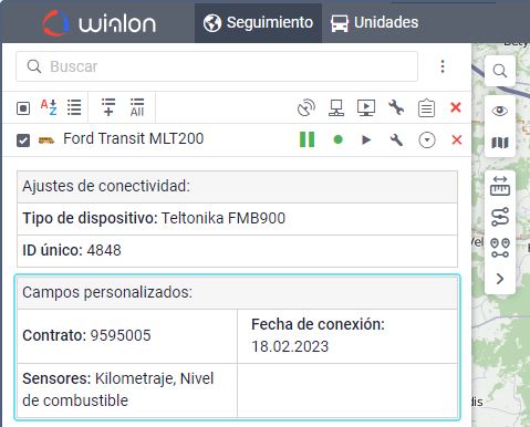

Empleo de campos personalizados
Además de gestionar campos personalizados en la pestaña del mismo nombre, se puede realizar las siguientes acciones:
