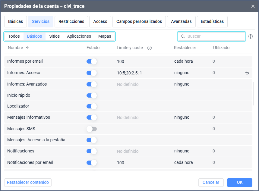

Lista de servicios
Puede acceder a la lista de servicios desde las propiedades de una cuenta o de un plan de facturación. Consulte los detalles sobre cómo configurar los servicios en la página Servicios de propiedades de la cuenta.
Para buscar servicios por nombre, utilice la búsqueda dinámica o aplique filtros para organizar los servicios en grupos.
En la tabla de abajo se da una lista completa de todos los servicios disponibles en el sistema Wialon.
