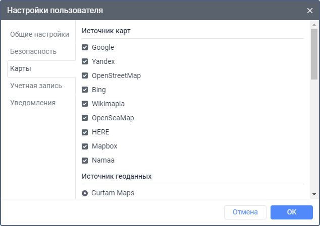

Источник карт
В этом разделе можно включить необходимые источники карт, которые впоследствии можно выбрать в списке картоснов.
Ниже представлены источники карт, которые могут быть доступны в Wialon. Для подключения большинства источников карт к вашей DNS необходимо получить ключ API на сайте сервиса.
Источник карт Требования для подключения
2GIS подключается без ключа API
AMap необходим ключ API, полученный на сайте сервиса
Bing подключается без ключа API
GoMap.Az подключается без ключа API
Google необходим ключ API, полученный на сайте сервиса или у компании Gurtam через запрос Partner Succes Manager
Gurtam Maps доступно в меню выбора карт по умолчанию
HERE необходим ключ API, полученный на сайте сервиса
Kosmosnimki необходим ключ API, полученный на сайте сервиса
MapBox необходим ключ API
MyIndia необходим ключ API, полученный на сайте сервиса
Navitel подключается без ключа API
OpenSeaMap подключается без ключа API
OpenStreetMap подключается без ключа API
OpenWeatherMap необходим ключ API, полученный на сайте сервиса
Visicom необходим ключ API, полученный на сайте сервиса
WikiMapia подключается без ключа API
Regional необходим ключ API
При использовании источника карт AMap координаты объекта приходят со смещением. Чтобы эти координаты автоматически переводились в реальные, активируйте опцию Корректировать китайские координаты. Если эта опция включена, в меню выбора картоснов недоступны Gurtam Maps.
Включение некоторых источников карт приводит к появлению в меню сразу нескольких картоснов. Например, при выборе источника карт Google появляются Google Streets, Google Physical, Google Satellite, Google Hybrid и Google Street View для слежения по мини-карте. Кроме того, для карт могут быть доступны дополнительные слои (например, пробки или морская навигация).

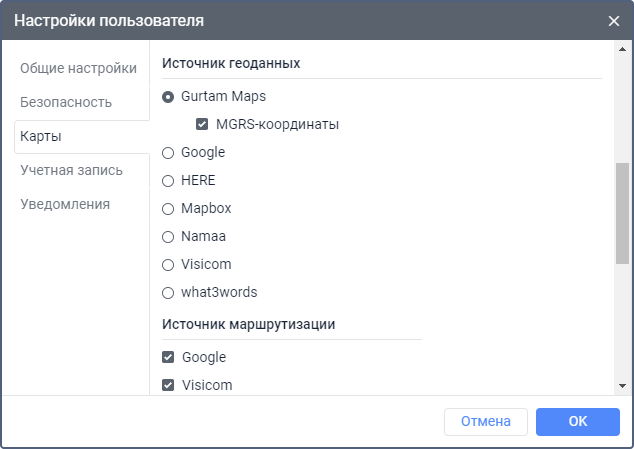

Источник геоданных
В этом разделе можно выбрать источник адресной информации, который должен использоваться:
Могут быть доступны следующие источники геоданных: AMap, Google, Gurtam Maps, HERE, Mapbox, Namaa, Visicom, Regional, а также ArcGIS (подключается без ключа API) и What3words (необходим ключ API, полученный на сайте сервиса).
Если для учетной записи активирована услуга Google (стандартный) и в качестве источника геоданных выбран Google, то в отчетах информация о местоположении объекта выводится в соответствии с форматом источника карт.
Для источника геоданных Gurtam Maps можно дополнительно активировать опцию MGRS-координаты, если у пользователя подключена услуга MGRS.
Если выбран источник геоданных отличный от Gurtam Maps, раздел Формат адреса становится недоступным.

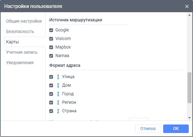

Источник маршрутизации
В этом разделе можно выбрать один или несколько источников маршрутизации. Могут быть доступны следующие источники: Google, HERE, Mapbox, Namaa, Visicom, Regional, а также Sygic (для подключения необходим ключ API) и Trimble (необходим ключ API). По умолчанию выбраны все источники.
Выбранные здесь карты можно использовать при работе с инструментами Маршрутизатор, Адрес, Ближайшие объекты и со вкладкой Маршруты.
Формат адреса

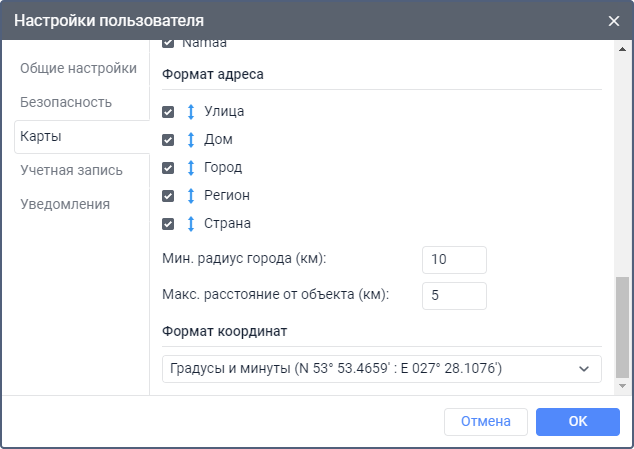

В этом разделе можно настроить формат, в котором должна показываться адресная информация во всплывающих подсказках, инструментах, сообщениях и т. д. Доступны следующие элементы адреса: страна, регион, город, улица, дом. Необходимо выбрать как минимум один элемент. Вы также можете настроить порядок элементов с помощью иконки .
Если объекты передвигаются преимущественно за пределами города, рекомендуется также указать следующие настройки:
Настройка Описание
Мин. радиус города Здесь необходимо указать минимальное значение в километрах, которое должно быть включено в адресную информацию в качестве радиуса города. Если на расстоянии, указанном в настройке Макс. расстояние от объекта, найден какой-либо город, то в адресной информации указывается его адрес.
Например, эта настройка может быть полезна в случае, когда в адресной информации должны содержаться только крупные города.
Макс. расстояние от объекта Здесь необходимо указать максимальное значение в километрах, которое должно считаться расстоянием от объекта до города. Таким образом, если объект передвигается по дороге и в пределах указанного здесь расстояния есть какой-либо город, то в адресе этого объекта указывается название дороги и расстояние до города. Если найдено несколько городов, то указывается расстояние до ближайшего.
Формат координат
В этом разделе можно выбрать формат, в котором должны показываться координаты курсора в правом нижнем углу карты. В выпадающем списке доступно два варианта:
  • градусы и минуты;
  • градусы.
