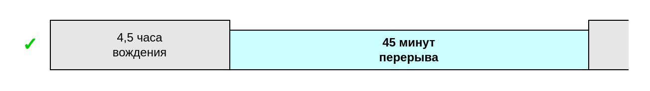

    Пример 1. Водитель проехал 4,5 часа, а потом сделал перерыв на 45 минут. В данном случае нарушений нет.

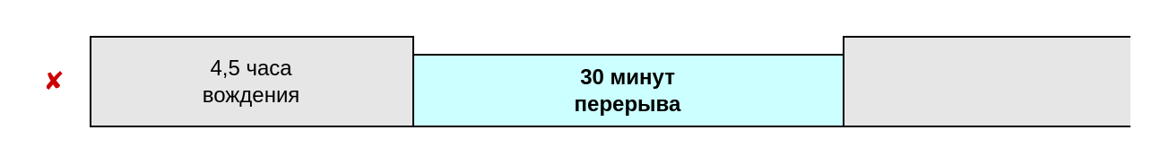

    Пример 2. Водитель проехал 4,5 часа, а потом сделал перерыв на 30 минут. Это нарушение, так как продолжительность перерыва недостаточная.

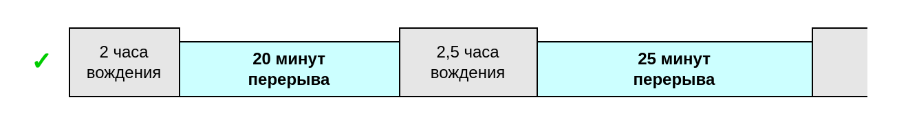

  • Если в пределах 4,5 часов вождения сделать перерыв продолжительностью более чем 15 минут, но менее чем 45 минут, то в конце периода 4,5-часового вождения можно сделать перерыв такой длительности, которая в сумме с предыдущим перерывом составит 45 минут. Если же перерыв длится менее 15 минут, то он не будет засчитан.
    Примеры
    Пример 1. Водитель проехал 2 часа, сделал перерыв на 20 минут, потом проехал еще 2,5 часа и сделал перерыв на 25 минут. В данном случае нарушений нет, так как на период 4,5-часового вождения суммарно получилось 45 минут отдыха.

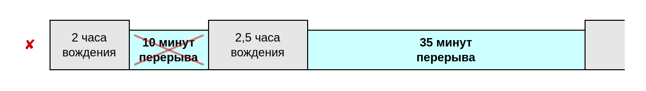

    Пример 2. Водитель проехал 2 часа, сделал перерыв на 10 минут, потом проехал еще 2,5 часа и сделал перерыв на 35 минут. Это нарушение, так как первый перерыв длился менее 15 минут, а потому не был засчитан. В результате на период 4,5-часового вождения суммарно не получилось 45 минут отдыха.

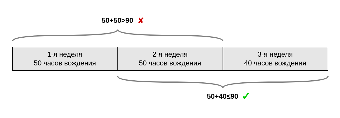

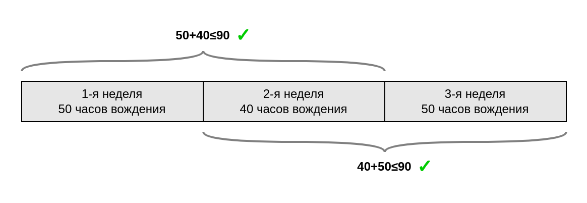

  • Максимальное время вождения в течение одной рабочей недели составляет 56 часов, а за две следующие друг за другом недели — 90 часов.
    Примеры
    Пример 1. Время вождения в первую неделю составило 50 часов, во вторую — 40 часов, а в третью — опять 50 часов. В данном случае нарушений нет, так как в каждую отдельную неделю лимит в 56 часов не был превышен, и суммарно для каждых двух последовательных недель был соблюден лимит в 90 часов.
    Пример 2. Время вождения в первую неделю составило 50 часов, во вторую — 50 часов, а в третью — 40 часов. В данном случае нарушение имеется: несмотря на то, что в каждой отдельной неделе лимит в 56 часов не был превышен, суммарно за первую и вторую недели был превышен лимит в 90 часов.

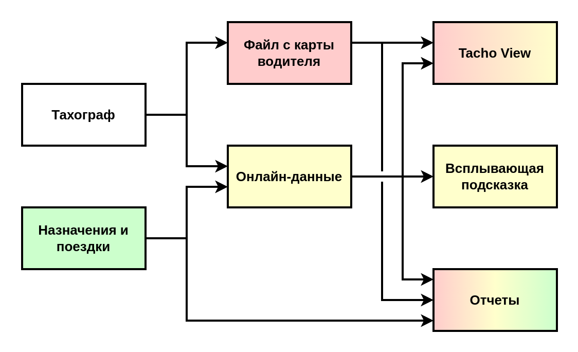

В Wialon источником информации о РТО может являться не только тахограф. Следующая схема поможет разобраться с источниками и вариантами отображения информации о РТО, представленными в системе.
Источники информации о РТО
Отображаемая в Wialon информация о РТО может быть получена из нескольких источников.
Файл с карты водителя
Тахограф хранит в памяти файлы с разными данными. Информация о РТО конкретного водителя сохраняется на его карту. Загрузить файл с карты водителя в Wialon можно по-разному в зависимости от модели трекера:
  • С помощью команд — в разделе FAQ можно найти инструкцию об этом. Подобный метод доступен для трекеров, которые отображаются в списке поддержанных устройств по фильтру Загрузка файлов с тахографа.
  • Через стороннее ПО, например, подключив трекер к компьютеру. Далее файл нужно загрузить в Wialon через веб-приложение Tacho Manager и при загрузке выбрать, к какому водителю он относится.
Результатом каждого из описанных выше действий будет наличие в Wialon файла с карты водителя, который будет связан с элементом Водитель.
Файл с карты водителя является единственным достоверным источником для вывода тахографической информации в Wialon. Контролер видит данные из этого же источника при проверке показаний тахографа на дороге.
Назначения и поездки
Тахограф определяет режим работы по наличию скорости у ТС, статусу зажигания и наличию карты в слоте. Эти данные имеются в Wialon и без тахографа: поездки, которые могут рассчитываться по датчику зажигания и скорости, и назначения/снятия водителей. Поэтому активность водителя можно определить по сообщениям от трекера, даже если на объект не установлен тахограф.
Назначения и поездки можно использовать только для примерной оценки выполнения РТО. В отличие от тахографа, который определяет текущий режим работы в реальном времени, назначения/снятия водителей и поездки в Wialon определяются по сообщениям от трекера, которые фиксируются с определенной частотой, меньшей чем у тахографа.
Онлайн-данные
Процедура выгрузки файлов с карты водителя в Wialon требует времени, что не всегда удобно. Однако пользователям может быть нужна информация о РТО в реальном времени. Для закрытия этой потребности в Wialon был создан алгоритм, источник данных для которого выбирается на вкладке Дополнительно:
  • Параметры от тахографа, которые трекер определяет по текущему режиму тахографа. На момент написания статьи такая возможность реализована только у трекеров производства Sensata INSIGHTS (ex-BCE)Teltonika и Navtelecom.
  • Назначения водителей и поездки из Wialon.
Рассчитанные по любому из источников онлайн-данные связываются с элементом Водитель.
Онлайн-данные можно использовать только для примерной оценки выполнения РТО. В отличие от тахографа, у которого имеется алгоритм для пересчета предыдущих интервалов, в Wialon онлайн-данные сохраняются без последующего пересчета.
Отображение информации о РТО
Отобразить информацию о РТО в Wialon можно несколькими способами.

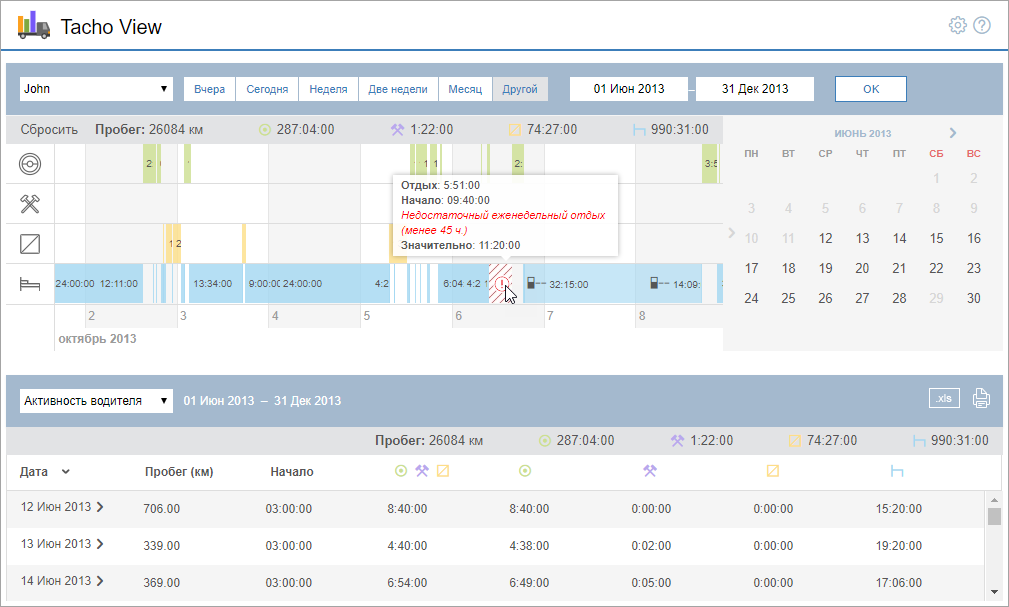

Tacho View
Веб-приложение Tacho View визуализирует информацию о РТО в виде цветных диаграмм и отчета об активности водителя или нарушениях режима.
Источник информации для отображения выбирается в настройках приложения, и в качестве него могут использоваться файл с карты водителя или онлайн-данные.

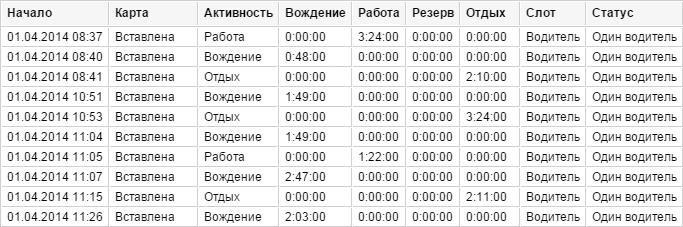

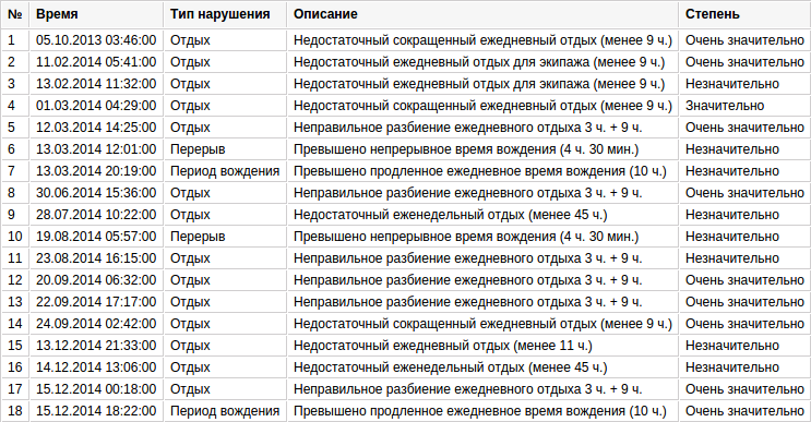

Отчет по водителям
Таблица Активность водителя показывает информацию о РТО.
Таблица Нарушения режима работы показывает информацию о нарушении РТО.
В настройках обеих таблиц в качестве источника информации может быть выбран файл с карты водителя, онлайн-данные или назначения и поездки.
Если в качестве источника выбраны назначения и поездки, то результат повторного выполнения отчета будет меняться после изменения настроек детектора поездок объекта или при редактировании истории назначений и регистрации смен водителя.

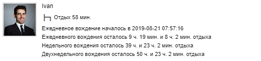

Дополнительная информация об объекте и водителе
Для использования этого способа сперва необходимо включить опцию Активность водителя по онлайн-данным в общих настройках пользователя.
При наведении курсора на водителя информация о РТО и его нарушениях будет выводиться во всплывающую подсказку.
Аналогичная информация будет отображаться во всплывающей подсказке и расширенной информации об объекте, если в настройках пользователя выбрано отображение водителей в упомянутых местах и водитель назначен на этот объект.
Источником информации для этого способа отображения всегда являются онлайн-данные.
