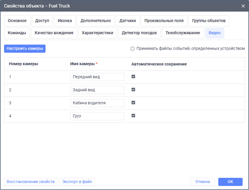

На вкладке Видео свойств объекта можно настраивать его камеры для получения видеотрансляцийзаписей и сохранения файлов.
Список подключенных камер представлен в виде таблицы с тремя колонками.
КолонкаОписание
Номер камерыНомер камеры.
Имя камерыИмя камеры (редактируемое  поле). Максимальная длина имени — 50 символов. Указанное имя используется для обозначения камеры в других местах интерфейса.
Автоматическое сохранениеОпция, которая позволяет сохранять видео с камеры в результате срабатывания уведомления со способом действия Сохранить видео как файл.
Если в списке показываются не все или лишние камеры, нажмите на кнопку Настроить камеры  и отметьте те из них, которые необходимо использовать для получения видеотрансляций, записей и сохранения файлов. Нажмите  ОК, чтобы применить изменения.

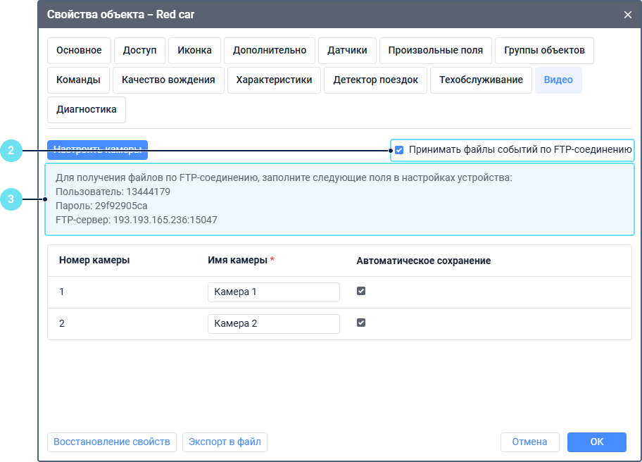

Получение файлов по FTP
Получение файлов по FTP (File Transfer Protocol) доступно для некоторых устройств.
Чтобы настроить эту функцию, выполните следующие действия:
  1. Убедитесь, что устройство, установленное на объекте, поддерживает автоматическую отправку видеофайлов.
  2. На вкладке Видео в свойствах объекта включите опцию Принимать файлы событий по FTP-соединению. В появившемся сообщении можно увидеть детали FTP-соединения.
  3. Скопируйте адрес FTP-сервера и номер пользователя и укажите их в настройках устройства, например, с помощью конфигуратора. Используйте пароль для аутентификации.
Когда происходит событие, обнаруженное устройством, оно автоматически подключается к FTP-серверу и загружает видеофайлы.
