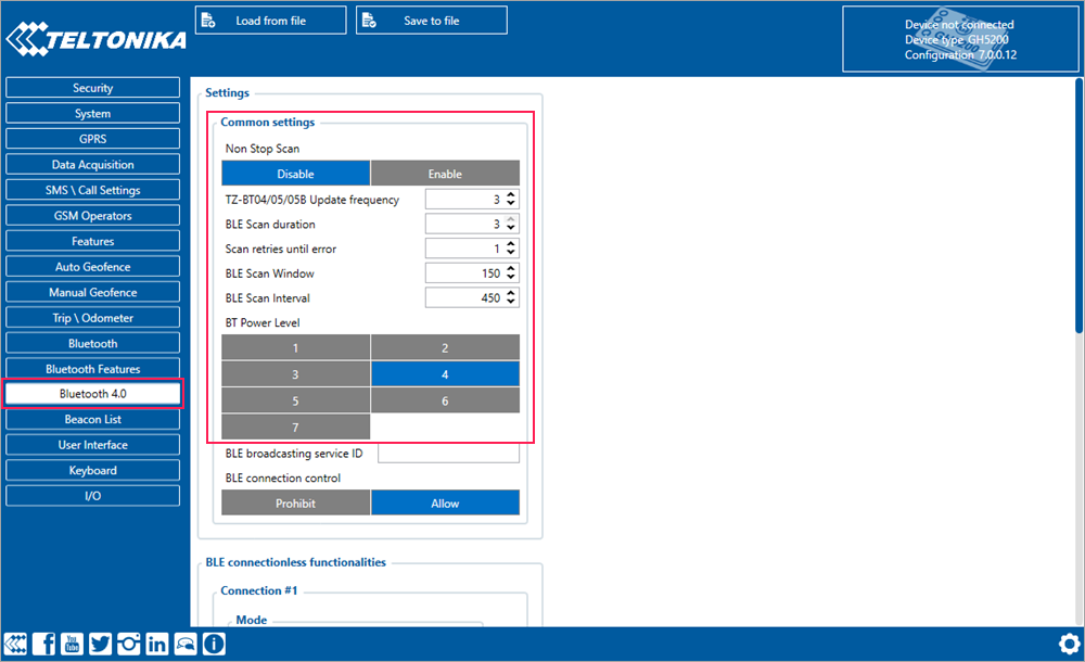

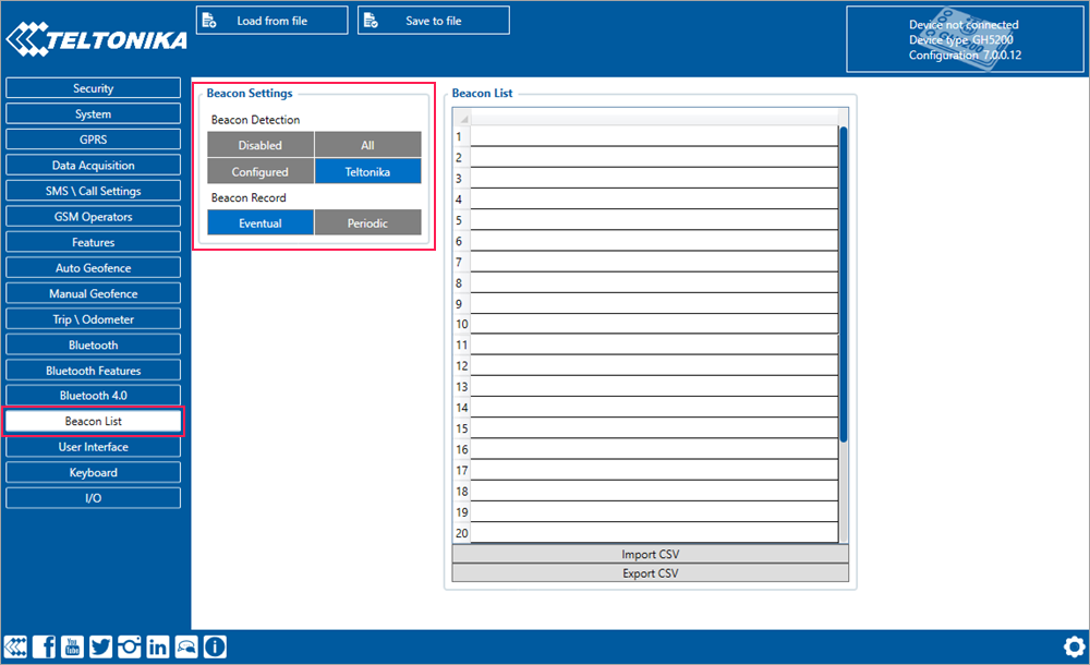

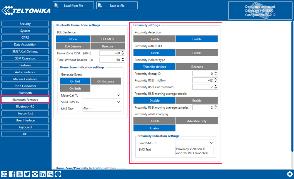

В настройках устройства откройте раздел Bluetooth Features, включите функцию Proximity detection и укажите необходимые параметры.
Перейдите в раздел Bluetooth 4.0 и укажите необходимые параметры.
Перейдите в раздел Beacon List и в настройках выберите Teltonika.

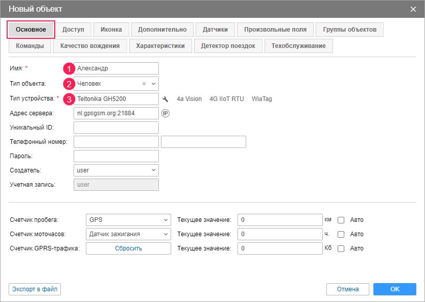

В Wialon создайте объект. На вкладке Основное введите имя человека, который должен соблюдать указанную дистанцию. В поле Тип объекта выберите Человек. В поле Тип устройства укажите Teltonika GH5200.

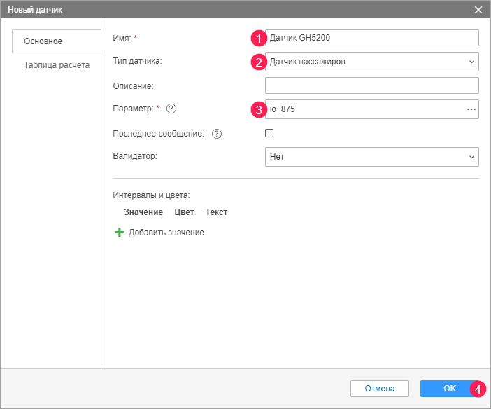

Перейдите на вкладку Датчики и создайте датчик типа Датчик пассажиров. В поле Параметр укажите io_875.

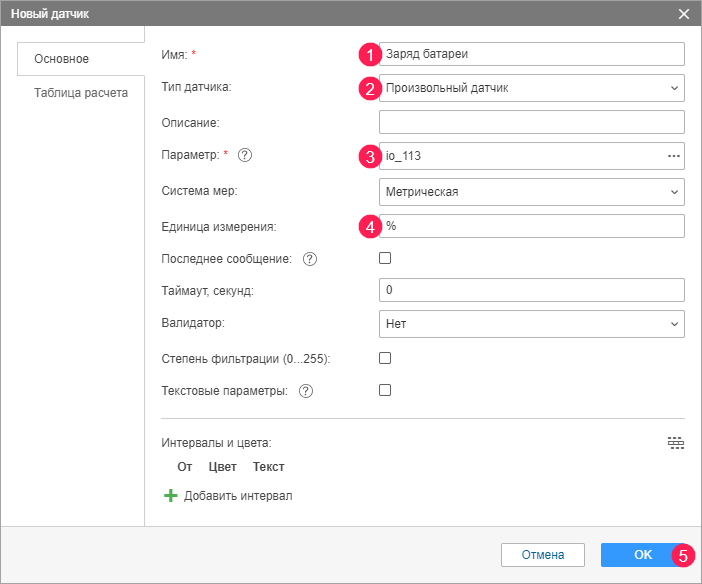

При необходимости создайте произвольный датчик для определения уровня заряда батареи. В поле Параметр укажите io_113, в поле Единица измерения — %.

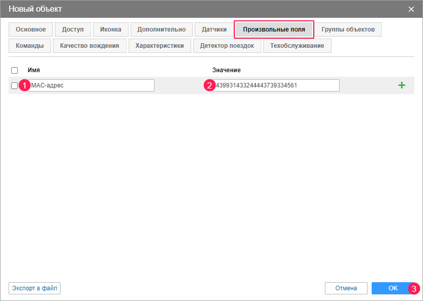

Перейдите на вкладку Произвольные поля и создайте произвольное поле с именем MAC-адрес. В поле Значение укажите MAC-адрес используемого устройства.
Чтобы узнать MAC-адрес устройства, свяжитесь с поставщиком оборудования. Вы также можете узнать MAC-адрес с помощью сообщений в Wialon. Объекты определяют MAC-адреса ближайших устройств такого же типа и отправляют их в Wialon в качестве параметра io_875 в сообщениях. Например:

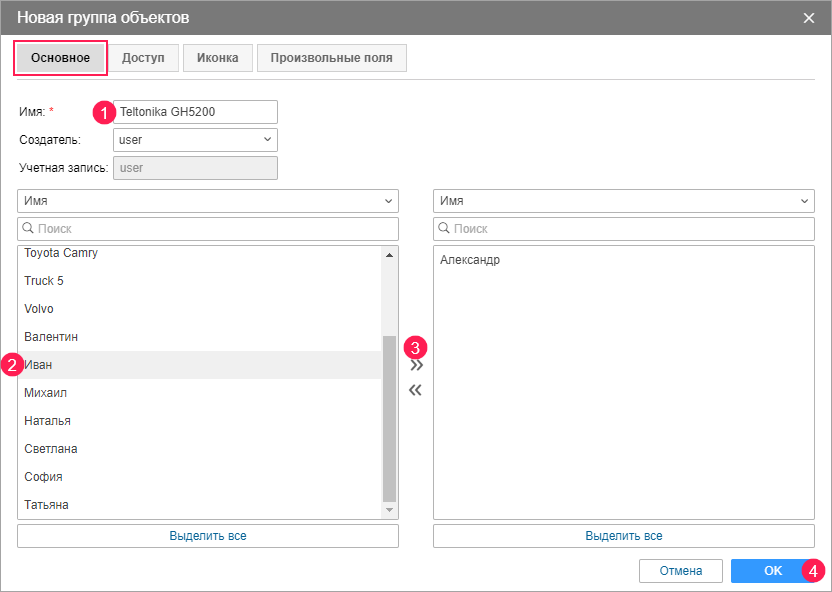

Создайте группу объектов и добавьте в нее объекты, дистанцию между которыми необходимо контролировать.

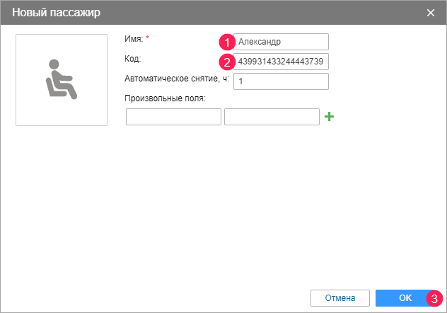

На вкладке Пассажиры создайте пассажира с таким же именем, как у объекта, который ему соответствует. В поле Код введите такой же MAC-адрес устройства, как в произвольном поле у соответствующего объекта.
Создайте необходимое количество пассажиров.
Для каждого объекта необходимо создать пассажира, указав для него такое же имя и MAC-адрес, как у объекта, которому этот пассажир соответствует.

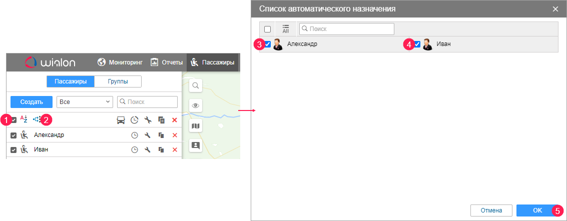

Выберите всех пассажиров и создайте список автоматического назначения на все объекты, которые им соответствуют.

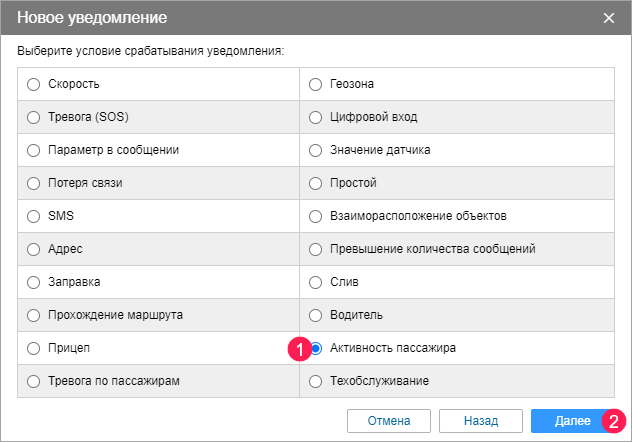

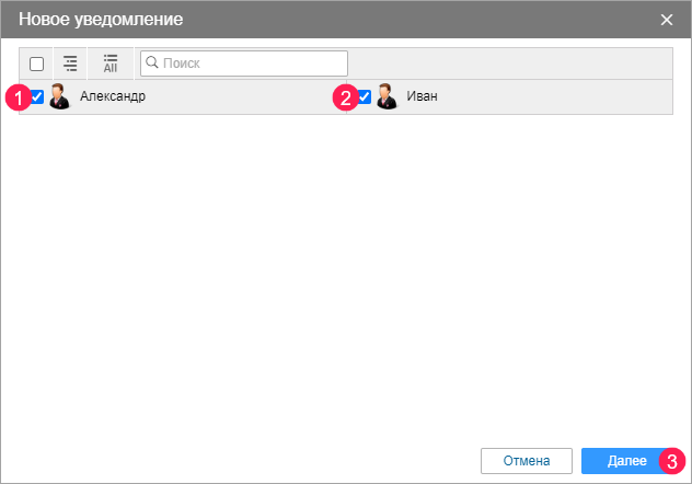

На вкладке Уведомления создайте уведомление для объектов, которые должны соблюдать указанную дистанцию.

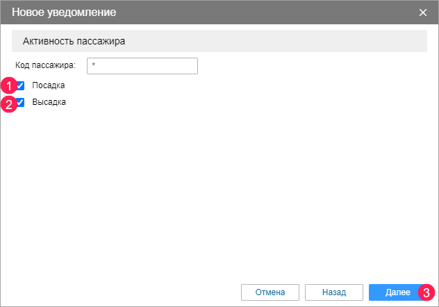

Выберите тип срабатывания Активность пассажиров.
Включите опции Посадка и Высадка.

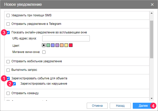

Выберите действие Зарегистрировать событие для объекта и включите опцию Зарегистрировать как нарушение. Чтобы уведомление показывалось в Wialon, также выберите действие Показать онлайн-уведомление во всплывающем окне.

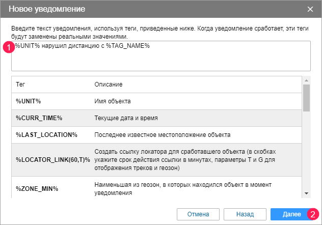

В текст уведомления добавьте теги %UNIT% и %TAG_NAME%. Между тегами введите необходимый текст. Например:

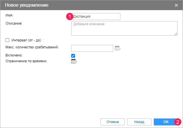

Введите имя уведомления и сохраните его.

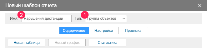

Создание отчета
Чтобы получить подробную информацию о нарушениях дистанции, создайте и выполните отчет по группе объектов, созданной на шаге 9. Для этого сделайте следующее:
Создайте шаблон отчета типа Группа объектов.

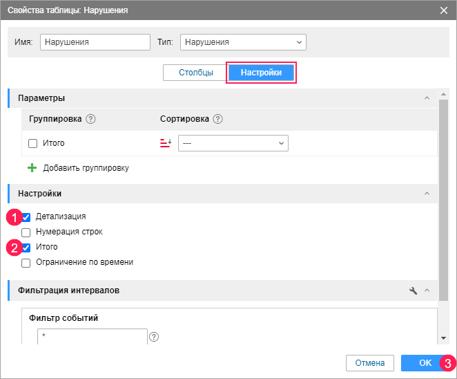

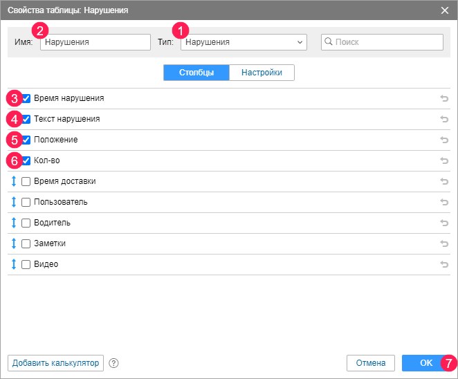

В шаблоне отчета создайте таблицу типа Нарушения и выберите следующие столбцы:
В настройках таблицы включите опции Детализация и Итого.
Сохраните шаблон отчета.
