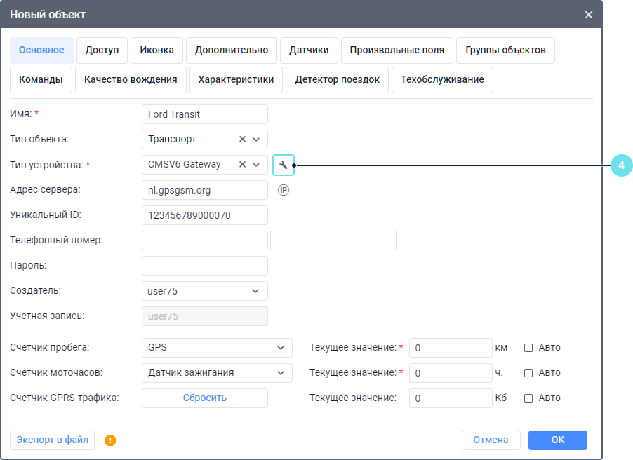

  1. Создайте объект.
  2. На вкладке Основное в поле Тип устройства выберите CMSV6 Gateway.
  3. Введите уникальный идентификационный номер оборудования, указанный в CMSV6.
  4. Перейдите к настройкам устройства, нажав на иконку .

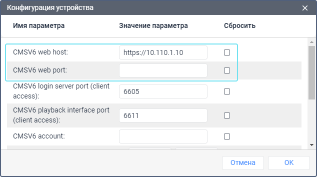

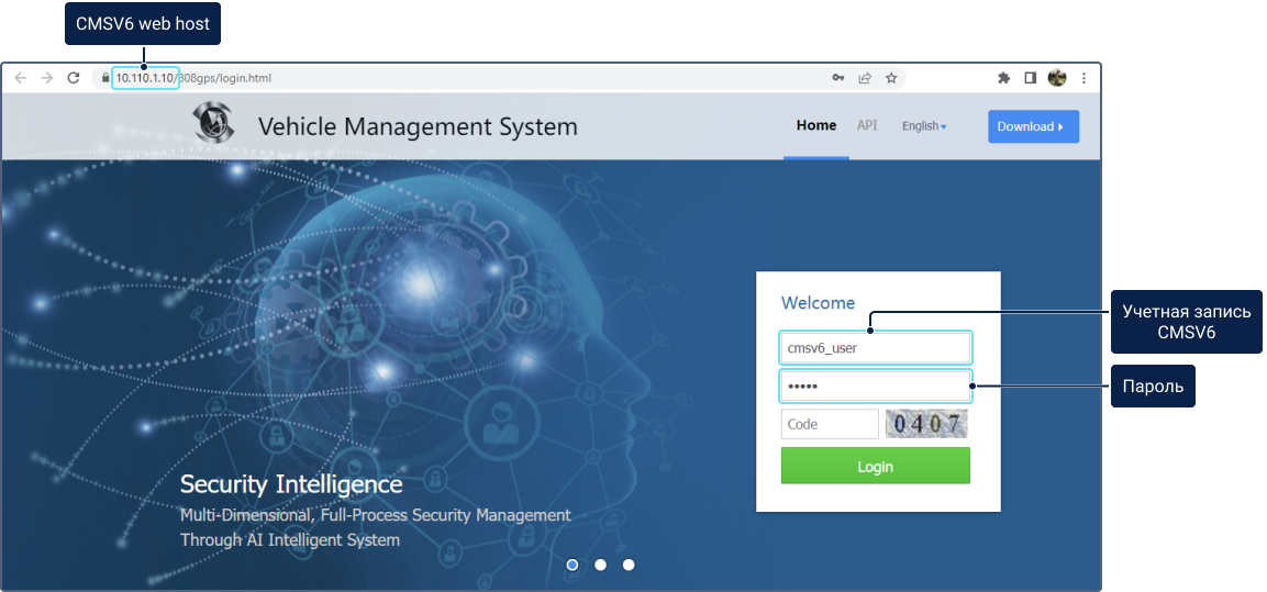

  • CMSV6 web host — IP-адрес или доменное имя из URL веб-сайта CMSV6. В случае использования безопасного соединения необходимо указать протокол (например, https://12.34.56.78 или https://yourcmsv6site.com). Как было указано выше, для трансляции видео необходимо безопасное соединение.
  • CMSV6 web port — порт из URL веб-сайта CMSV6, если есть. Хост и порт также можно указать в поле CMSV6 Web Host, тогда поле CMSV6 Web Port заполнять не нужно.

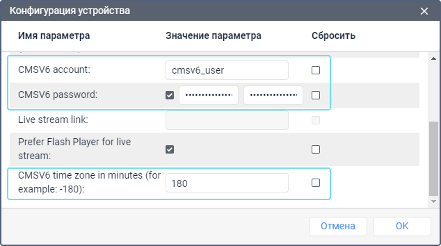

  • CMSV6 account — имя учетной записи в CMSV6.
  • CMSV6 password — пароль учетной записи в CMSV6 (дважды).
  • Prefer Flash Player for Live Stream — эта опция устарела и не влияет на видеотрансляцию.
  • CMSV6 Timezone in minutes — разница между часовым поясом устройства и GMT +0 в минутах, если они отличаются. Например, если часовой пояс устройства GMT +3, в поле указывается 180 (без знака «плюс»). У устройства, учетных записей CMSV6 и Wialon должны быть одинаковые часовые пояса.

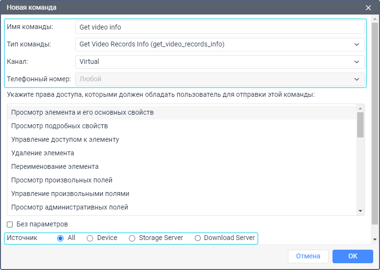

get_video_records_info
Позволяет запросить информацию о видео, которое хранится на устройстве или на серверах
CMSV6. Выбрать место расположения можно в свойствах команды.
После выполнения команды при наличии доступных файлов на вкладке Мониторинг становится активной иконка  (опция Медиафайлы). Также появляется числовой индикатор в нижней панели поверх аналогичной иконки.
Кроме того, можно запросить сообщения от объекта (тип Сообщения с данными, параметры Исходные данные) за необходимый интервал. В полученной таблице в столбце Медиа будет иконка , нажав на которую можно посмотреть найденные фото- или видеофайлы.
