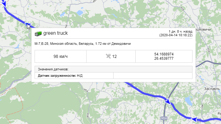

При наведении курсора на трек можно получить информацию о конкретной точке трека (вернее, сообщению, полученному в этой точке). При наличии точки получения сообщения в пределах 50 пикселей от курсора, такая точка подсвечивается пульсирующей окружностью, а во всплывающем окне отображается информация: время получения сообщения, адрес, скорость движения объекта в данной точке, высота над уровнем моря, координаты, количество спутников, показания датчиков. Места, где были получены сообщения с нулевой скоростью, отмечаются более жирными точками. Информация из всплывающего окна может быть выделена и скопирована в буфер обмена.
При наведении курсора на точку на треке появляется всплывающая подсказка, которая включает в себя следующую информацию: время последнего сообщения, положение объекта, присутствие в геозонах, скорость объекта, высота над уровнем моря, количество спутников, координаты точки, иконка объекта, значения датчиков, параметры (содержимое подсказки регулируется в настройках пользователя). Значения скорости, высоты и т. д., указанные во всплывающих подсказках, могут отображаться в различных системах мер. То же самое актуально и для значений пробега в списке треков (километры или мили).
