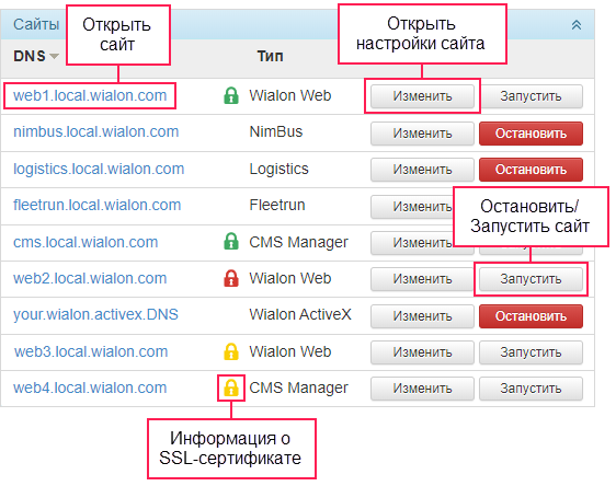

Секция Сайты представляет собой таблицу, в которой указаны DNS и тип сайтов, а также расположены кнопки перехода к настройкам сайтов и кнопки остановки и запуска сайтов.
Щелчок по DNS-ссылке открывает сайт.
Остановка сайта делает невозможным вход пользователей в систему.
После запуска (перезапуска) Wialon Local все сайты также запускаются (перезапускаются) вне зависимости от их предыдущего состояния.
Если сайт работает по протоколу https, рядом с его именем находится иконка в виде замка́, во всплывающей подсказке к которой показывается информация о выполнении требований к параметрам SSL-сертификата и название сертификационного центра (строка Издатель). Цвет иконки зависит от степени надежности сертификата.
Цвет | Описание |
Валидный SSL-сертификат, так как требования ко всем параметрам выполнены: SSL-сертификат соответствует ключу, хеш MD5 ключа и сертификата совпадают, DNS сертификата соответствует DNS сайта, срок действия не истек, полная цепочка. | |
Самоподписанный SSL-сертификат (то есть сгенерирован сервером, а не получен у доверенного сертификационного центра и загружен самостоятельно) или неполная цепочка сертификата при выполнении остальных требований. В последнем случае в расширенных настройках в строке SSL-сертификат показывается кнопка Исправить для попытки восстановления цепочки. | |
Невалидный SSL-сертификат по одной или нескольким причинам: SSL-сертификат не соответствует ключу, хэш MD5 ключа и сертификата не совпадают, DNS сертификата не соответствует DNS сайта, истек срок действия. |
