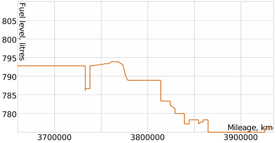

Фильтрацию стоит использовать тогда, когда необходимо убрать ошибочные значения, значительно большие/меньшие остальных значений. При фильтрации используется медианное сглаживание.
Значение 0 в поле Степень фильтрации — это не нулевая фильтрация, а минимально возможная фильтрация для трех сообщений, поскольку это минимальное количество данных, необходимое для медианной фильтрации.

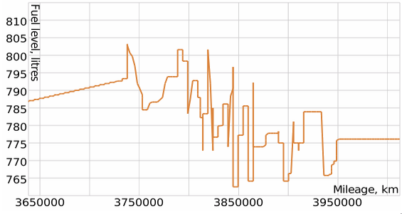

График с отключенной фильтрацией:
График с включенной фильтрацией со значением 10:
