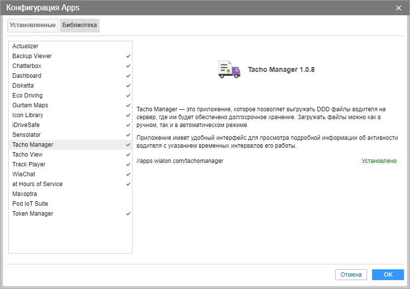

Библиотека
На вкладке Библиотека можно подобрать подходящее приложение и добавить его одним кликом мыши. При добавлении приложения из библиотеки ваша задача немного упрощается, так как все обязательные параметры настройки, а также дополнительные параметры будут указаны по умолчанию.
Слева располагается список приложений. Справа от списка находится поле, в котором отображается актуальная информация по приложению, выбранному в списке. Эта информация включает в себя следующее: иконка приложения, его имя, краткое описание, URL-адрес, а также дата выпуска. Чтобы добавить приложение из библиотеки, необходимо выбрать его в списке. Тогда, если данное приложение у вас еще не установлено, под описанием будет активирована кнопка Добавить.
После нажатия на эту кнопку произойдет переход на вкладку Установленные, где можно при необходимости изменить параметры работы приложения (например, исправить описание). Для завершения процедуры добавления нажмите Применить, а при закрытии окна — OK.
