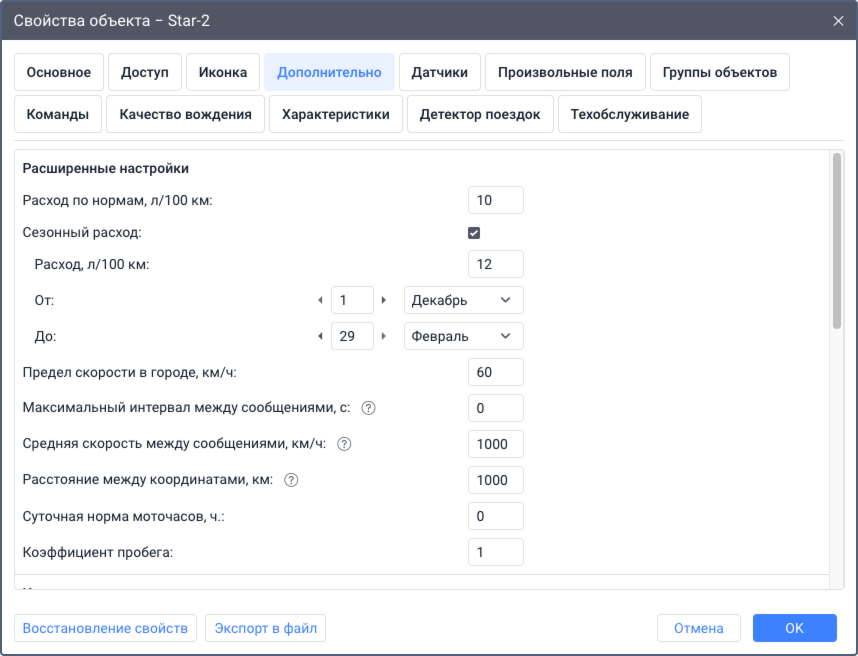

Расширенные настройки
Параметры, доступные в этом разделе, влияют на расчеты расхода топлива, пробега, моточасов и других данных.
ПараметрОписание
Расход по нормам
Расход топлива на 100 километров пробега или в других единицах в зависимости от выбранной системы мер. Значение по умолчанию — 0.
Сезонный расход
Опция, с помощью которой вы можете указать отдельную норму расхода топлива для определенного периода. Значение по умолчанию — 0.
Если опция Сезонный расход включена, то при создании нового датчика с помощью мастера расхода по расчету опция Сезонный коэффициент, % в нем активируется по умолчанию. При этом значение коэффициента рассчитывается в соответствии со значениями, указанными на вкладке Дополнительно.
Предел скорости в городе
Скорость, до которой условно должно считаться , что транспортное средство движется в городе. Движение с большей скоростью считается загородным пробегом. Настройку можно использовать в отчетах в таблице Поездки, в статистике, в расширенном отчете по водителям.
Максимальный интервал между сообщениями
Максимальный интервал между сообщениями в секундах.
Если разница между временем двух сообщений превышает указанное значение, то такой промежуток времени считается отсутствием связи. Интервалы отсутствия связи можно увидеть в отчете Потери связи.
Опция может влиять на:
  • определение интервалов моточасов, сливов и заправок;
    При определении интервалов моточасов опция применяется, если ее значение меньше значения опции Таймаут датчика. При определении интервалов заправок и сливов опция используется, если ее значение меньше значения опции Минимальное время стоянки.
  • определение расхода топлива по расчету и ДУТ;
  • отображение треков и графиков: они прерываются в тех местах, где между сообщениями превышено указанное значение.
Значение по умолчанию — 0 (опция отключена).
Средняя скорость между сообщениями
Эта опция необходима, чтобы не учитывать выбросы координат при расчете пробега.
Максимальная средняя скорость объекта, определенная по двум соседним сообщениями, в км/ч. Если указанное значение превышается, то эти сообщения не учитываются при расчете пробега в отчетах, в счетчике пробега по GPS и по GPS + датчику зажигания и на вкладке Сообщения
Чтобы отключить опцию, укажите 0.
Расстояние между координатами
Максимальное расстояние между координатами в двух соседних сообщениях в км. Если указанное значение превышается, то эти сообщения не учитываются при расчете пробега в отчетах, в счетчике пробега по GPS и по GPS + датчику зажигания и на вкладке Сообщения.
Суточная норма моточасов
Суточная норма работы моточасов (в часах). Это значение можно использовать в отчете по моточасам (при подсчете утилизации и полезной утилизации). Работа моточасов определяется по счетчику моточасов.
Коэффициент пробега
Коэффициент, который используется для корректировки пробега, рассчитанного в Wialon, в случаях, когда он всегда отличается от фактического в определенное количество раз.
Пример. Рассчитанный в Wialon пробег равен 100 км, а фактический (определенный по приборам транспортного средства) — 120 км. Коэффициент пробега, который необходимо указать в этом поле, равен 120/100 = 1.2.
Результат умножения на коэффициент показывается в столбце Пробег (скорректированный) в разных таблицах отчетов и в статистике.

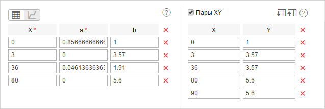

Как определить расход топлива, если я знаю, сколько объект тратит в городе, а сколько — за городом?
Предположим, расход топлива в городском цикле равен 10 л/100 км, а в загородном — 7 л/100 км.
  • Создадим датчик зажигания (как в примере выше) и установим расход на холостом ходу в размере 1 л/ч.
  • Средняя скорость движения в городе — 36 км/ч, за городом — 80 км/ч.
  • Расстояние в 100 км при движении со скоростью 36 км/ч объект проедет за 2.8 часа. 10 л/2.8 = 3.57. Вычислим значение повышающего коэффициента при движении в городе: 3.57 / 1 (х/х) = 3.57.
  • В результате проведения аналогичного расчета для загородного режима получаем коэффициент равный 5.6.
  • Создадим датчик полезной работы двигателя, принимая во внимание тот факт, что объект не может тратить топлива меньше, чем на холостом ходу, и что до начала движения он неподвижен. В качестве параметра используем среднюю скорость (speed+#speed)/const2 и заполняем таблицу расчета (вручную либо с помощью мастера таблицы расчета):
Обратите внимание, что последняя пара точек — то, как система рассчитывала ранее (для скорости выше 80 км/ч расход топлива считался постоянным). Вы можете не использовать данный метод и изменить набор точек. Также 3 в данном примере — это минимальная скорость из детектора поездок объекта, соответственно, в вашем объекте данный параметр может быть иным.
Результат: в нашем примере для объекта был определен средний расход, рассчитанный относительно скорости и времени между сообщениями и с учетом номиналов работы транспортного средства.

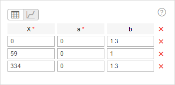

Как рассчитать сезонный коэффициент?
Как правило, сезонный коэффициент предполагает повышенный расход. Например, зимой расход топлива на 30% выше, чем летом. Допустим, что зима в вашем климате – с 01 декабря по 01 марта.
  1. Создайте датчик полезной работы двигателя с параметром time:d.
  2. Найдите, какому номеру дня в году соответствуют ваши даты. Высокой точности не требуется: год может быть високосным, а сам сезон — длиннее или короче. Например, для указанного выше периода — это примерно 334 и 59.
  3. Создайте таблицу расчета, как на скриншоте ниже.
time – параметр, который присутствует в любом сообщении от любого прибора, и система автоматически вычислит номер дня по нему. Таким образом, при наступлении сезона к расходу топлива автоматически будет добавлено 30%.

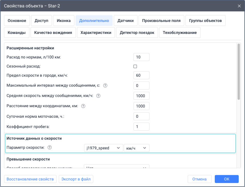

Источник данных о скорости
Этот раздел показывается для некоторых типов устройств, для которых со стороны системы мониторинга поддержано изменение источника скорости.
В большинстве случаев в системе мониторинга в качестве значений скорости используются значения, рассчитанные устройством по GPS. Они сохраняются в сообщениях объекта в параметре speed. Если они некорректны, вы можете указать параметр, значения которого должны подставляться в параметр speed.
Для корректной настройки источника данных о скорости выполните следующее:
  1. В поле Параметр скорости выберите или введите название параметра (до 50 символов), значения которого вы хотите использовать в качестве значений скорости. В списке показываются все параметры, присланные устройством, кроме виртуальных.
  2. Выберите единицу измерения, в которой устройство отправляет значения скорости ( не единицу измерения, которая должна показываться в системе мониторинга). Если единица измерения не выбрана, то используются км/ч.
  3. Сохраните изменения.
После этого значение скорости берется из указанного параметра.
После этого значения скорости в параметре speed в сообщениях объекта начинают заменяться на значения указанного вами параметра во всех частях системы без возможности восстановления. Если указанного параметра нет в сообщениях, то используются обычные значения параметра speed.
Значение скорости указанного параметра не учитывается в системе в случае, если местоположение определено по LBS (см. опцию Разрешить позиционирование по сотовым станциям). В частности, в подсказке к объекту, в расширенной информации об объекте и в сообщениях в столбце Скорость показывается 0.

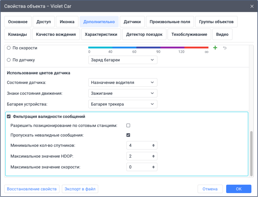

Цвет подписи к объекту
По умолчанию имена объектов и назначенных на них водителей показываются на карте красным цветом. Однако вы можете выбрать свой цвет для каждого объекта.

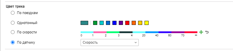

Цвет трека
В этом разделе вы можете настроить цвет для треков, то есть линий движения объекта на карте. Сами треки строятся на вкладках Треки, Сообщения, Отчеты и Мониторинг (опция Быстрый трек ).
Треки могут быть однотонными или разных цветов в зависимости от параметров, по которым определяется цвет. Вы можете выбрать один из 4 вариантов:
  • по поездкам;
  • однотонный;
  • по скорости;
  • по датчику.
ПунктОписание
По поездкамТрек делится на разноцветные участки, каждый из которых соответствует одной поездке. Поездки определяются по детектору поездок.
Однотонный
Трек окрашивается в один цвет. Эту опцию удобно использовать при построении треков для групп объектов, чтобы они не сливались друг с другом. Вы можете выбрать цвет в палитре.
Если вы строите несколько треков подряд, то для каждого трека используется следующий по порядку цвет из палитры.
По скорости
Трек окрашивается в разные цвета в зависимости от скорости объекта. Чтобы добавить интервал, нажмите на иконку , укажите значения скорости и цвет для интервала и нажмите ОК. Отсутствие значения в первом поле приравнивается к -∞, во втором — к +∞. Цвет можно выбрать из палитры или указать его в формате HEX в поле, расположенном над ней.
Созданные интервалы показываются на шкале. Чтобы отредактировать интервал, щелкните по нему левой кнопкой мыши, внесите изменения и нажмите ОК.
Для сброса настроек на заданные по умолчанию нажмите на иконку  справа от шкалы.
По датчику
Трек окрашивается в разные цвета в зависимости от значений выбранного датчика. В списке находятся те датчики, которые были созданы для объекта. Интервалы значений и цвета для трека указываются в свойствах этого датчика.
Если настройки интервалов были удалены в свойствах выбранного датчика, то автоматически выбирается другой датчик, для которого настроены интервалы. Если такого датчика нет, то используется опция По поездкам.

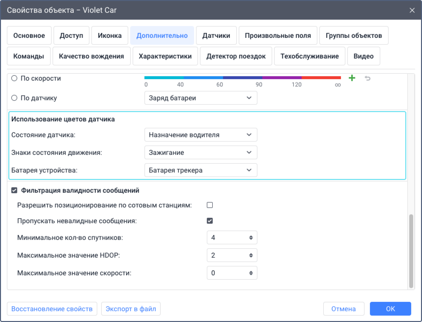

Использование цветов датчика
В этом разделе вы можете выбрать датчики, цвета которых должны использоваться для некоторых элементов интерфейса. Чтобы датчик был доступен для выбора, сначала необходимо создать датчик и указать для него интервалы значений и их цвета.
Ниже перечислены элементы интерфейса, для которых используются цвета выбранных датчиков.
ЭлементОписание
Состояние датчикаЦвета выбранного датчика используются для опции Состояние датчика в рабочем списке на вкладке Мониторинг и в меню опций мониторинга на карте.
Знаки состояния движенияЦвета выбранного датчика используются для знаков состояния движения на карте.
Батарея устройства
Цвета выбранного датчика используются для опции Батарея устройства в рабочем списке на вкладке Мониторинг и в меню опций мониторинга на карте. Также выбранный здесь датчик используется на вкладке Диагностика для  критерия Заряд батареи устройства.
Для настройки датчика, показывающего уровень заряда батареи устройства, необходимо создать произвольный датчик c параметром, в котором от устройства приходят данные о батарее. Если эти данные приходят не в процентах, а в вольтах, то для их корректного отображения в системе для созданного датчика нужно также заполнить таблицу расчета.
Если у объекта нет подходящих датчиков, то эти опции неактивны.
Фильтрация валидности сообщений
Все сообщения от объектов регистрируются в базе данных. Однако некоторые сообщения могут быть невалидными, например, из-за выбросов данных или отсутствия координат. Такие сообщения искажают значения пробега, треков, показателей в отчетах и пр.
Чтобы невалидные сообщения не учитывались в системе, включите опцию Фильтрация валидности сообщений и настройте необходимые критерии: количество спутников, скорость объекта или точность координат. Дополнительно в этом разделе вы можете включить опции для определения местоположения по LBS и фильтрации тех сообщений, которые были определены как невалидные самими устройствами.
Независимо от настроек в этом разделе любые сообщения с нулевыми координатами или без координат фильтруются автоматически. Сообщение считается невалидным, если хотя бы одна координата (долгота или широта) равна нулю.
Фильтрация применяется только к GPS-данным, поэтому если в невалидном сообщении есть другие параметры, например, значения датчиков, то они все еще могут использоваться в системе.
Указанные в разделе настройки применяются только к новым сообщениям.
ПараметрОписание
Эта опция работает с типами устройств, которые поддерживают функцию позиционирования по сотовым станциям. Чтобы увидеть список таких устройств, выберите необходимый раздел на вкладке Оборудование и примените фильтр LBS
Опция позволяет использовать базовые станции сотовой связи для определения местоположения объекта (LBS), например, когда GPS-данные невалидны. Данные, полученные этим способом, не такие точные, как данные, полученные по GPS, и показывают только приблизительное местоположение.
LBS-данные используются в следующих случаях:
  • опция Разрешить позиционирование по сотовым станциям включена и сообщения с GPS-данными не приходят более пяти минут;
  • опция Разрешить позиционирование по сотовым станциям включена и сообщения с GPS-данными, полученные за последние пять минут, не соответствуют указанным критериям фильтрации.
В течение этих пяти минут показываются местоположение и состояние движения объекта, определенные по последним валидным GPS-данным. LBS-сообщения, полученные за это время, не влияют на отображение данных о местоположении и состоянии движения объекта, но вы можете увидеть эти сообщения в отчетах или в таблице сообщений.
По прошествии пяти минут, если значения всех LBS-параметров (mnc, mcc, lac, cell_id) остаются такими же, как в последнем сообщении с валидными GPS-координатами, то эти координаты продолжают считаться последним известным местоположением объекта и иконка состояния движения не меняется. Когда приходят новые значения LBS-параметров, в соответствии с ними показывается новое местоположение объекта, а иконка состояния движения меняется на .
Если местоположение устройства определяется с помощью LBS, значения скорости в системе не учитываются. В таком случае в подсказке к объекту, в расширенной информации об объекте и в сообщениях в столбце Скорость показывается 0.
Сообщения с LBS-данными не учитываются в детекторе поездок и при определении качества вождения.
Пропускать невалидные сообщенияОпция позволяет не учитывать те GPS-данные, которые были определены самими устройствами как невалидные. Некоторые устройства (контроллеры) присылают специальные параметры, в которых определяется невалидность координат. При этом в сообщении указывается текущее время и последние валидные координаты. Система рассматривает такое сообщение как сообщение без позиционных данных и не использует его для построения треков, определения местоположения и т. п.
Минимальное кол-во спутниковВ этом поле вы можете указать, какое минимальное количество спутников должно быть задействовано для определения координат, чтобы сообщение считалось валидным. Рекомендуемое количество — не менее четырех. Нельзя указать значение больше 255.
Максимальное значение HDOPВ этом поле вы можете указать максимальное значение HDOP, при котором сообщения считаются валидными. HDOP — показатель погрешности в горизонтальной плоскости. Чем этот параметр меньше, тем точнее определены координаты. Нельзя указать значение больше 9999.
Максимальное значение скорости
В этом поле вы можете указать ограничение для значений скорости, при условии превышения которого сообщение считается невалидным. Нельзя указать значение больше 9999. Если указан 0, то этот критерий фильтрации не учитывается.
Если значение скорости или HDOP больше максимального или количество спутников меньше минимального, то следующие данные из сообщения становятся недоступными: скорость, координаты, количество спутников и высота.
