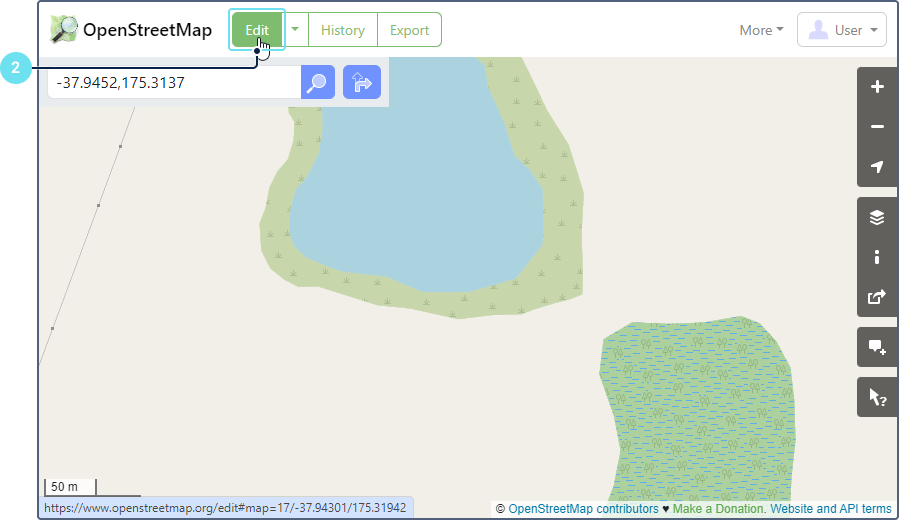

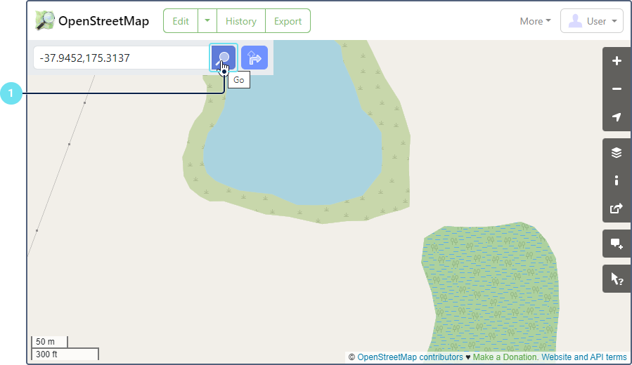

  1. Найдите нужный участок дороги с помощью мыши. Если вы знаете координаты участка дороги, введите их в поле поиска.
  2. Нажмите Правка.

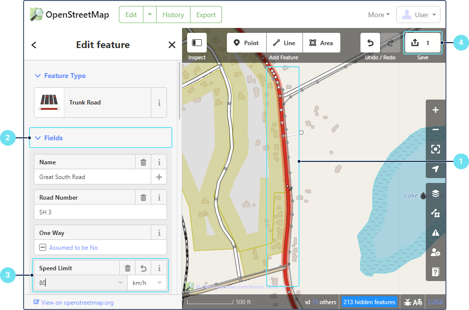

  1. Нажмите на участок дороги, который вы хотите отредактировать. Выбранный участок будет выделен мигающим красным контуром.
  2. Разверните вкладку Поля, если она не открылась автоматически.
  3. В поле Ограничение скорости добавьте или отредактируйте существующее ограничение скорости. Выберите единицу измерения.
  4. В верхнем правом углу экрана нажмите Сохранить (или Ctrl+S на клавиатуре).

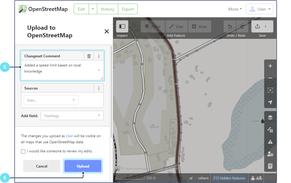

  5. Напишите комментарий к своей правке, чтобы другие пользователи OpenStreetMap могли понять, какие изменения были внесены. Внимательно проверьте свои изменения.
  6. Нажмите Сохранить.
  7. Скопируйте ссылку, которая появится после загрузки, и отправьте её на электронную почту support@online.stavtrack.kz. Если вы внесли несколько правок, вы можете сообщить своё имя пользователя в OpenStreetMap и координаты мест, где были внесены изменения.
