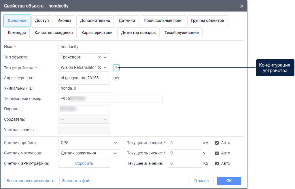

На этой вкладке указываются основные свойства объекта. Чтобы сохранить объект в системе, достаточно заполнить поля, отмеченные звездочкой (*). Но чтобы объект подключился к Wialon и мог отправлять сообщения, необходимо также заполнить поле Уникальный ID.

Тип устройства*
Тип устройстваустановленного на объекте. Начните набирать название модели вашего устройства или найдите его в выпадающем списке. Список формируется на основании вашей лицензии. Если нужного устройства нет в списке, то вы можете отправить запрос на его интеграцию
Для некоторых типов устройств рядом с полем показывается иконка . Если ее нажать, то открывается окно Конфигурация устройства с дополнительными настройками, доступными для выбранного типа.
