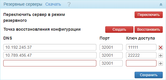

Резервные серверы
В этом блоке находятся настройки, связанные с работой резервных серверов.
Ниже перечислены опции, доступные в блоке.
ОпцияОписание
Переключить сервер в режим резервногоОпция используется, если необходимо переключить резервный сервер в режим основного. См. подробнее.

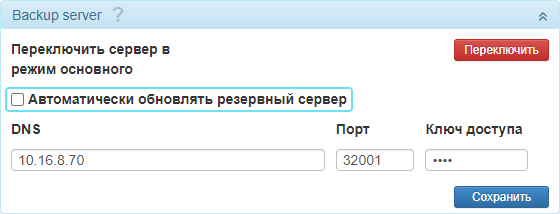

Автоматически обновлять резервный сервер
Опция доступна, если система администрирования запущена в режиме резервного сервера (см. изображение ниже) и резервный сервер был установлен в директории /home/wialon/wl_storage_backup согласно способу 1.
Если опция активирована, то при установке обновления, в котором присутствует модуль резервного копирования, обновляется не только папка /home/wialon/wlocal/modules/backup, но и программная часть резервного сервера, установленного в директории /home/wialon/wl_storage_backup
А именно, в директории /home/wialon/wl_storage_backup обновляются:
  • папки bin, dep, lib, plugins, scripts;
  • файлы adf_script, adf_service.txt и environment.txt.
Папки storage (база данных резервного сервера), custom (настройки резервного сервера), tmp и logs не обновляются.
Если опция активирована, при установке обновления, в котором присутствует модуль резервного копирования, происходит автоматический перезапуск резервного сервера.
Точка восстановления конфигурацииОпция для создания копии конфигурационных данных и их восстановления
DNS, Порт, КлючВ этих полях соответственно указываются DNS, порт и ключ доступа  для каждого сервера резервного копирования. Эти параметры сверяются с теми, которые прописаны в файле config.txt самогó сервера резервного копирования.
Ниже показан блок Резервные серверы в системе администрирования, запущенной в режиме резервного сервера.
