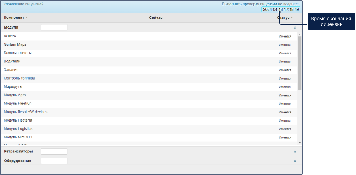

В правом верхнем углу блока можно увидеть время окончания срока действия лицензии. Если до окончания этого срока менее 12 часов, рядом со временем показывается индикатор желтого цвета, если лицензия истекла — красного цвета. Также индикатор красного цвета может означать отсутствие интернет-соединения, которое необходимо для связи с лицензионным сервером и корректной работы Wialon Local.

Модули
Основное назначение модулей — расширение возможностей сервиса. Модули позволяют добавлять новые инструменты для конечных пользователей (Уведомления, Контроль топлива, Расширенные отчеты и т. д.) и улучшать общие свойства сервиса (Горячее резервное копирование, Personal Design, Gurtam Maps и т. д.).
Для компонентов Объекты, Extra Site, Wialon Mobile 2 и Personal Design кроме статуса показывается количество единиц в модуле.
