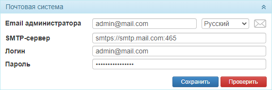

В этом блоке в поле Еmail администратора необходимо указать электронную почту, на которую будут отправляться системные уведомления о доступных обновлениях, возникающих ошибках, недостатке свободного места на диске и т. д.
В выпадающем списке справа от электронной почты можно выбрать язык, на котором должны отправляться уведомления администратору (английский, русский или испанский).

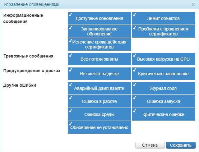

Чтобы настроить содержимое уведомлений для администратора, нажмите на иконку . Далее выберите нужные темы и нажмите на Сохранить.

  1. В поле SMTP-сервер введите адрес SMTP-сервера. При использовании нестандартного порта вводите его в формaте host:port. Этого может оказаться достаточно, если у вас есть собственный SMTP-сервер. Однако если вы используете внешний сервер для отправки сообщений, потребуется авторизация. В этом случае введите имя пользователя и пароль, полученные в этой почтовой системе, в полях Логин и Пароль соответственно.
  2. Для подтверждения изменений нажмите на Сохранить. При этом не перезапускайте Wialon Local. В этом случае настройки применяются только для уведомлений администратору.
  3. Нажмите на кнопку Проверить, чтобы убедиться в работоспособности заданных настроек. После этого на электронную почту, указанную в поле Email администратора, отправляется тестовое письмо. О результатах проверки также можно узнать из журнала.
  4. Если проверка прошла успешно, перезапустите Wialon Local (нажмите на Остановить и затем на Запустить), чтобы применить изменения настроек ко всем письмам.
