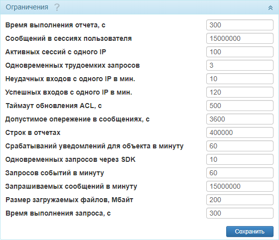

Ограничения
Для обеспечения стабильной работы сервера и его защиты от перегрузки можно настроить ограничения, перечисленные ниже.
ОграничениеОписаниеРекомендуемое значение
Время выполнения отчета, сЕсли выполнение отчета на стороне сервера занимает больше времени, чем указано в данном поле, оно прекращается.300
Сообщений в сессиях пользователяКоличество сообщений, которые может загрузить пользователь во всех его сессиях. Если достигнут предел, то этот пользователь может столкнуться с проблемами выполнения отчетов, построения треков, импорта сообщений и т. д.15 000 000
Активных сессий с одного IPМаксимальное количество активных сессий одного пользователя с одного IP-адреса.100
Одновременных трудоемких запросовПод трудоемкими запросами подразумевается загрузка сообщений, выполнение отчетов и т. д. В данном поле указывается количество трудоемких запросов, которое может быть одновременно обработано за одну сессию.3
Неудачных входов с одного IP в минутуМаксимальное количество неудачных попыток входа в систему с одного IP-адреса в одну минуту. Если это ограничение превышается, IP-адрес пользователя блокируется на одну минуту.10
Успешных входов с одного IP в минутуДопустимое количество успешных входов в систему с одного IP-адреса в минуту. Если это ограничение превышается, IP-адрес пользователя блокируется на одну минуту.120
Таймаут обновления ACL, сИнтервал пересчета текущих прав доступа пользователей в отношении элементов системы. Чем меньше интервал, тем выше нагрузка на сервер.500
Допустимое опережение в сообщениях, сДопустимое опережение по времени в сообщениях, при котором осуществляется их отложенная регистрация (доступны значения от 0 до 84600). Применимо в случаях, когда время устройства опережает время сервера.3600 (не более)
Строк в отчетахМаксимальное количество строк в отчетах. Доступны значения от 20 до 4 000 000.400 000
Срабатываний уведомлений для объекта в минутуМаксимальное количество срабатываний уведомлений для одного объекта в минуту.60
Одновременных запросов через SDKМаксимальное количество одновременных запросов через SDK.10
Запросов событий в минутуМаксимальное количество запросов событий в минуту в рамках одной сессии.60
Запрашиваемых сообщений в минутуМаксимальное количество сообщений, запрашиваемых за одну минуту.15 000 000
Размер загружаемых файлов, МбайтМаксимальный размер загружаемых файлов (по умолчанию — 200 Mбайт, максимально допустимое значение — 2 Гбайт).200
Время выполнения запроса, сМаксимальное время выполнения запроса. Если указанное значение превышается, то выполнение запроса прекращается. 300
