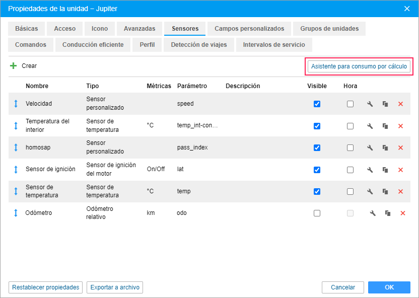

Para abrir el asistente para consumo por cálculo, apriete el botón correspondiente en el rincón derecho superior de la pestaña Sensores de las propiedades de unidad.

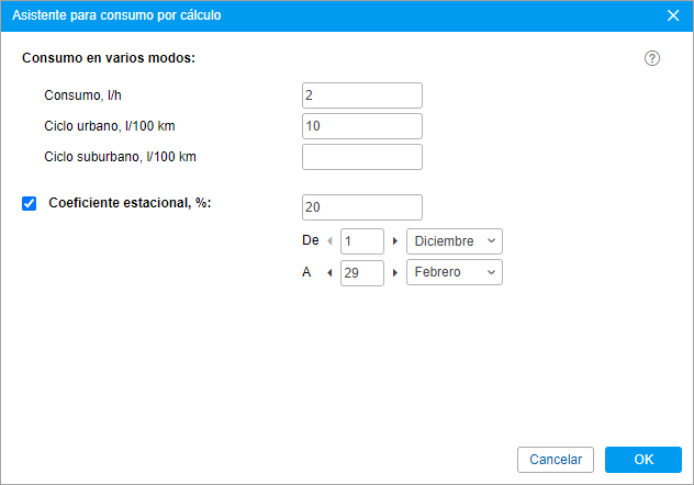

La ventana del asistente tiene el siguiente aspecto:
Aquí pueden estar disponibles los siguientes ajustes:
Ajuste
Descripción
Reemplazar los sensores de eficiencia corrientes
Se muestra si la unidad tiene sensores de eficiencia del motor. Esta opción está activada por defecto. Al apretar el botón OK, los sensores creados anteriormente se reemplazan por unos nuevos. Si la opción no está activada, los sensores nuevos se agregan a los que ya existen.
Consumo en varios modos
Este ajuste permite indicar el consumo de combustible en diferentes modos.
  • Consumo, l/h. El consumo de combustible en ralentí. Si rellena este campo, su valor se indica automáticamente en el primer sensor de ignición creado. Si no lo rellena, el consumo en ralentí se calcula como [ciclo urbano/10] de acuerdo con los datos estadísticos.
  • Ciclo urbano, l/100 km. El consumo de combustible en ciclo urbano (obligatorio).
  • Ciclo suburbano, l/100 km. El consumo de combustible en ciclo suburbano.
Una vez apretado el botón OK, se crea un sensor de ignición (o se modifica el valor del consumo en ralentí para los que ya existen) y un sensor de eficiencia del motor con el parámetro (speed+#speed)/const2. Para la tabla de cálculo se utilizan los valores del consumo en los ciclos urbano y suburbano y la velocidad mínima de movimiento indicada en la pestaña Detección de viajes de las propiedades de unidad. Si el valor del consumo en el ciclo suburbano no está indicado, la tabla de cálculo se genera considerado solo el consumo de combustible en el ciclo urbano.
Coeficiente estacional, %
Este ajuste permite indicar el coeficiente de multiplicación o reducción del consumo de combustible para una temporada específica.
Introduzca un coeficiente en por ciento en el campo Coeficiente estacional (un número negativo si el coeficiente es de reducción). En los campos De y A, indique los límites temporales de la estación.
Una vez apretado el botón OK, se crea un sensor de eficiencia del motor con el parámetro time:d.
