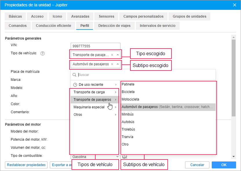

Tipo de vehículo
Este parámetro se compone de dos campos al hacer clic en cada uno de los cuales se abre la biblioteca de tipos de vehículos. En la parte izquierda de la biblioteca se muestran los siguientes tipos de vehículos:
  • transporte de carga;
  • transporte de pasajeros;
  • maquinaria especial;
  • otros.
Apunte con el cursor a un tipo para ver los subtipos correspondientes en la parte derecha de la lista. Para encontrar el subtipo necesario rápidamente, utilice la búsqueda dinámica. Al escoger el subtipo, este se indica en el campo inferior, y el tipo de vehículo, en el campo superior. Para cancelar la selección, haga clic en el icono .
Todos los subtipos que ha escogido para las unidades alguna vez se guardan en la sección De uso reciente de la biblioteca. Para eliminar un subtipo de esta sección, apunte al mismo con el cursor y haga clic en el icono .
Al guardar el tipo y el subtipo de vehículo escogidos, en el campo Tipo de unidad de la pestaña Básicas se indica automáticamente el valor Vehículo.

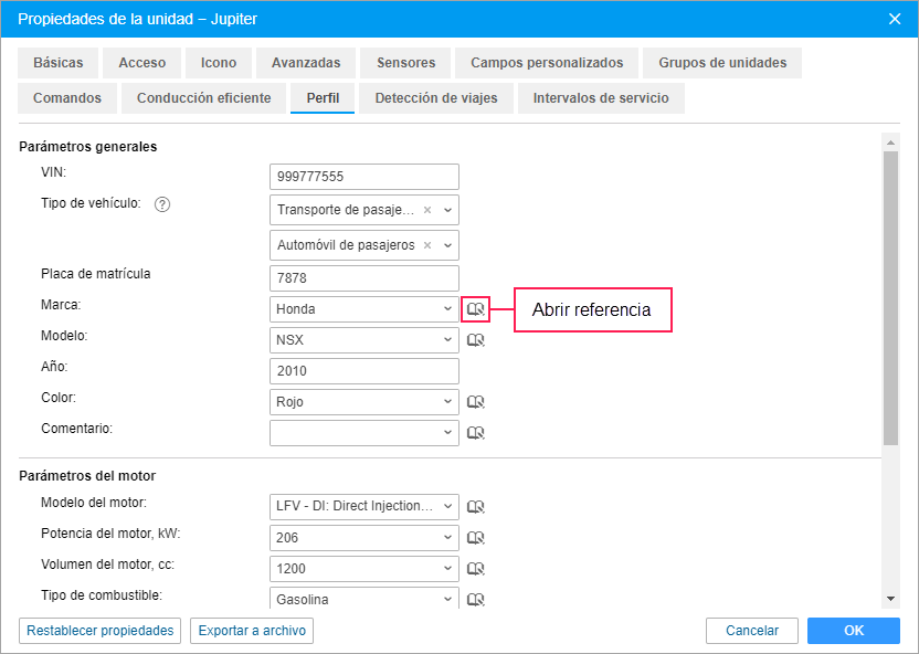

Referencia
Los otros campos de la pestaña se dividen en campos de texto estándares y campos combinados. Los campos combinados incluyen marca, modelo, color, comentario, modelo del motor, potencia del motor, volumen del motor, tipo de combustible, tipo de carga. Con estos campos se puede realizar las siguientes acciones:
  • introducir un valor manualmente;
  • escoger un valor en la lista desplegable;
  • filtrar la lista desplegable por el valor introducido.
La lista desplegable contiene los valores guardados en la referencia. En la referencia se puede guardar hasta 100 valores para cada uno de los campos combinados. Se puede rellenarla manualmente (abrirla haciendo clic en el icono a la derecha del campo e indicar los valores) o automáticamente (introducir los valores en los campos combinados y guardar las características de la unidad).
