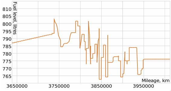

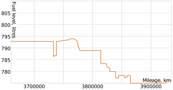

Se recomienda utilizar la filtración, cuando se necesita quitar los valores erróneos, que son significativamente superiores/inferiores que otros valores. Durante la filtración se utiliza la suavización mediana.
El valor 0 en el campo Nivel de filtración no es filtración nula, es la filtración mínima posible para tres mensajes, porque es la cantidad mínima de datos necesaria para la filtración mediana.
Para desactivar la filtración, desactive la opción Filtrar valores del sensor.
Abajo está una gráfica con la filtración desactivada:
Gráfica con la filtración activada con el valor 10:
