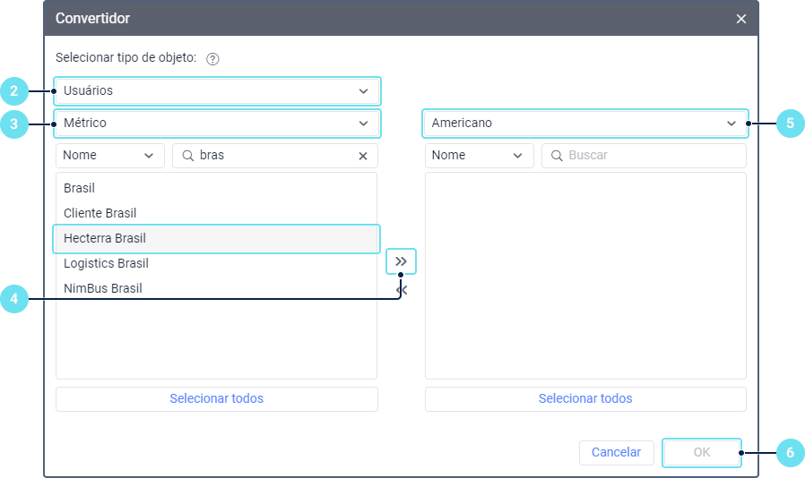

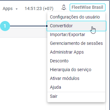

Para alterar o sistema de medidas de um macro-objeto, siga os passos abaixo.
  1. Selecione Convertidor no menu do usuário.
  2. Na lista suspensa, selecione o tipo de objeto para o qual deseja realizar a conversão: unidades, recursos, usuários ou rotas. Leia mais sobre as particularidades de conversão desses objetos abaixo.
  3. Selecione o sistema de medidas original que você deseja alterar. Depois de selecioná-lo, os objetos que usam este sistema serão listados abaixo.
  4. Mova os objetos para os quais deseja alterar o sistema de medidas da lista da esquerda para a direita. Para mover os objetos, use os ícones e ou um duplo clique na linha do objeto. Para selecionar vários objetos, mantenha pressionada a tecla Ctrl e clique nas linhas desejadas. Para selecionar todos os objetos de uma vez, clique em Selecionar tudo.
  5. Selecione o sistema de medição que deseja definir para os objetos selecionados.
  6. Clique em ОК para concluir a conversão.
Como resultado, o histórico mostrará um registro da conversão concluída e o sistema de medidas dos objetos selecionados será alterado.
