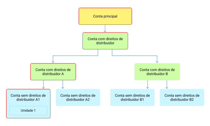

Quando os objetos são criados em uma conta subordinada, os direitos sobre eles são concedidos automaticamente aos usuários indicados como criadores na hierarquia vertical. Por exemplo, na imagem abaixo, uma unidade foi criada na conta sem direitos de distribuidor A1. Todos os usuários indicados como criadores e cujas contas estejam contornadas em vermelho receberam direitos de acesso à esta unidade.

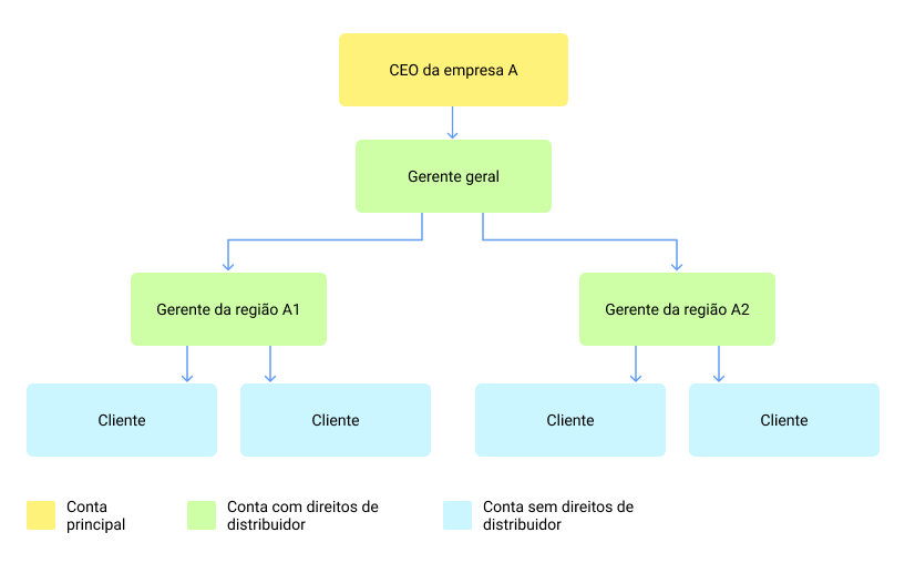

A Empresa A fornece software de monitoramento por satélite para organizações de logística nas regiões A1 e A2. Gerentes diferentes lidam com clientes de cada região. Os gerentes de ambas as regiões são subordinados ao gerente geral que, por sua vez, se reporta ao CEO da empresa.
O guia abaixo descreve como configurar a hierarquia corretamente nesta situação.
- Crie uma conta para o gerente geral. Em suas propriedades, ative os direitos do distribuidor e selecione todos os planos de faturamento.
- Crie contas para os gerentes das regiões A1 e A2. Especifique o gerente geral como criador. Nas propriedades das contas criadas, ative direitos do distribuidor e selecione os planos de faturamento que os gerentes podem atribuir aos clientes.
- Crie uma conta separada para cada cliente. Especifique o gerente da região do cliente como criador e atribua o plano de faturamento adequado ao cliente. Nas propriedades da conta, especifique os parâmetros necessários.

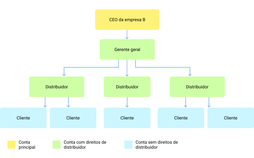

A Empresa B coopera com distribuidores que fornecem software de monitoramento por satélite para organizações de logística. O gerente geral lida com as contas dos distribuidores e se reporta ao CEO da empresa.
- Crie contas para os distribuidores. Especifique o gerente geral como criador. Nas propriedades das contas criadas, ative os direitos do distribuidor e selecione todos os planos de faturamento que os distribuidores podem atribuir aos seus clientes.
- Desta forma o distribuidor pode organizar a hierarquia das contas subordinadas, dependendo das especificidades de seus negócios.
