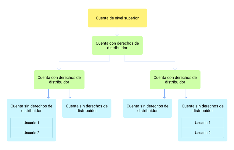

Configuración de jerarquía
Se recomienda tener al menos tres niveles en la jerarquía: cuenta de nivel superior, cuenta con derechos de distribuidor y cuenta sin derechos de distribuidor. Dependiendo de las particularidades de su negocio, puede ser necesaria una estructura del servicio más profunda y ramificada.

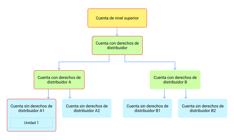

Al crear objetos en las cuentas subordinadas, los derechos a estos objetos se conceden automáticamente a los usuarios-creadores que están más arriba en la jerarquía. Por ejemplo, en el esquema a continuación, la unidad fue creada en la cuenta sin derechos de distribuidor A1. Los derechos a esta unidad se conceden a todos los usuarios-creadores las cuentas de las cuales están rodeadas de color rojo.

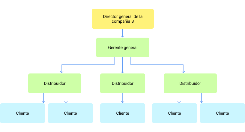

Ejemplo 2
La compañía B coopera con distribuidores que suministran el software de rastreo satelital a las empresas de logística. El gerente general dirige las cuentas de distribuidores y se subordina al director general de la compañía B.
En la guía a continuación se describe cómo configurar la jerarquía de forma más conveniente en esta situación.
Cree una cuenta para el gerente general. Active en sus propiedades los derechos de distribuidor y seleccione todos los planes de facturación.
Cree cuentas para los distribuidores. Indique al gerente general como su creador. En las propiedades de las cuentas active los derechos de distribuidor y seleccione todos los planes de facturación que los distribuidores puedan conceder a los clientes.
Ahora el distribuidor puede organizar la jerarquía de cuentas subordinadas en función de las particularidades de su negocio.
