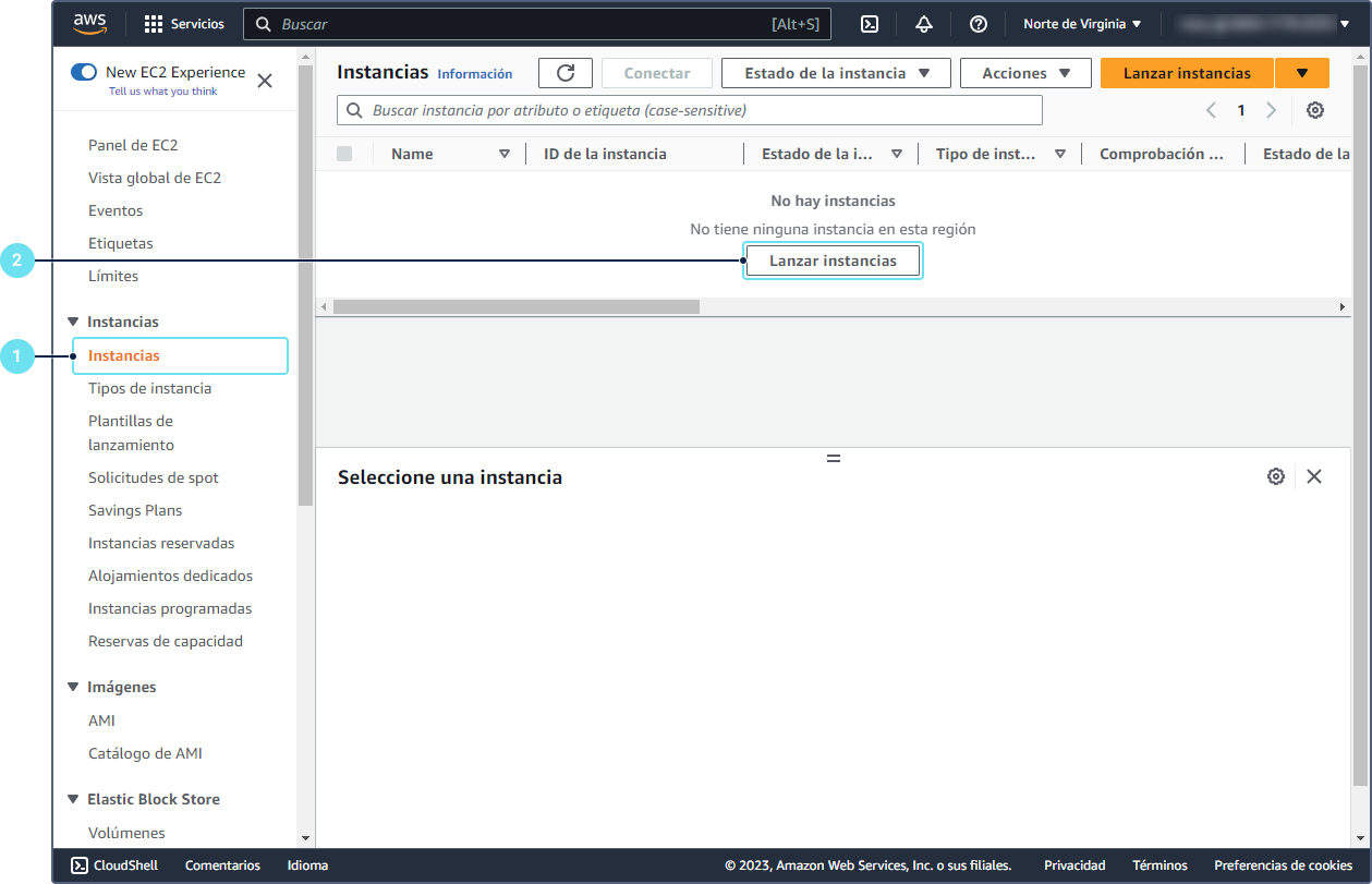

  1. Abra la consola EC2 y seleccione la pestaña Instancias.
  2. Haga clic en Lanzar instancias.

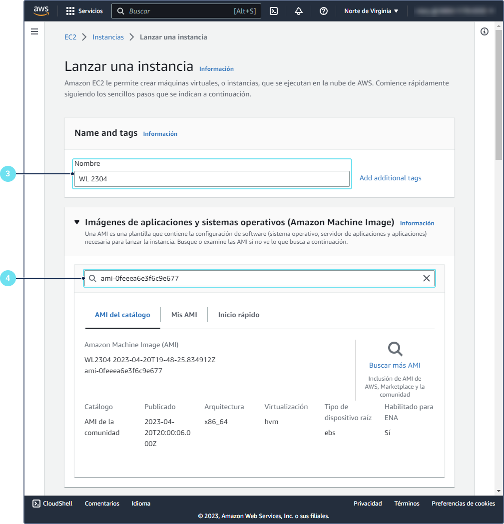

  3. Escriba el nombre de la instancia que desea crear.
  4. Encuentre la imagen de Wialon Local ingresando en el campo de búsqueda el enlace proporcionado por su Partner Succes Manager o soporte técnico. Seleccione la imagen encontrada (botón Seleccionar).

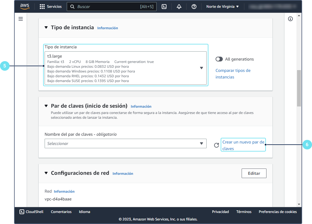

  5. Seleccione un tipo de instancia dependiendo de los requisitos de su servicio.
    Cantidad de unidadesTipo de instancia
    100
    t3.large
    500
    c5a.2xlarge
    1000
    c5a.2xlarge
    2000
    c5a.4xlarge
    4000
    c5a.4xlarge
    10 000
    c5a.8xlarge
    15 000
    c5a.8xlarge
    20 000
    c5a.16xlarge

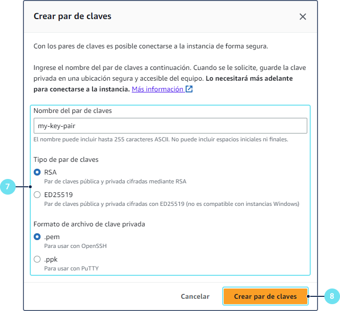

  6. Cree un nuevo par de claves.
  7. Escriba el nombre del par y establezca sus configuraciones (se puede usar las configuraciones por defecto).
  8. Haga clic en Crear par de claves y guarde el par de claves.

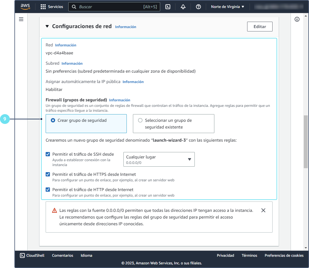

  9. Establezca configuraciones de red iniciales.

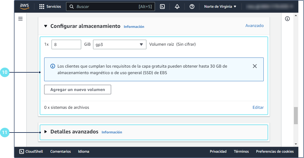

  10. Seleccione el tamaño y tipo del almacenamiento.
  11. Establezca parámetros avanzados (opcionalmente).

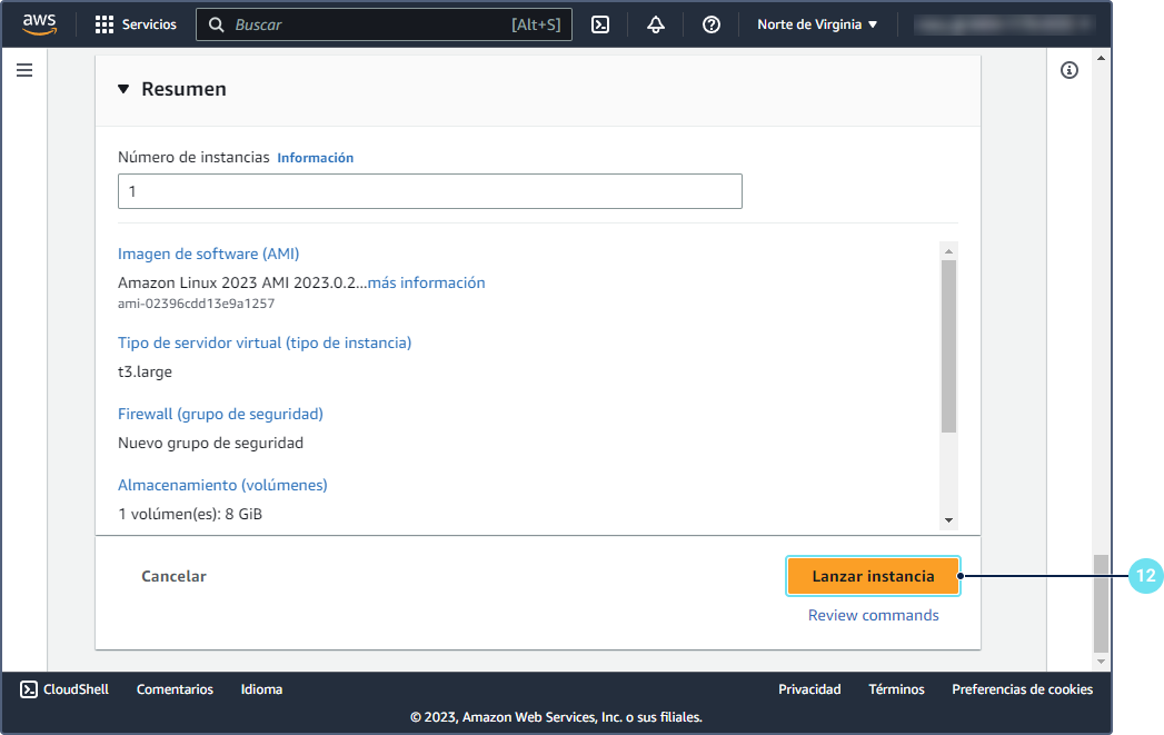

  12. Lance la instancia.

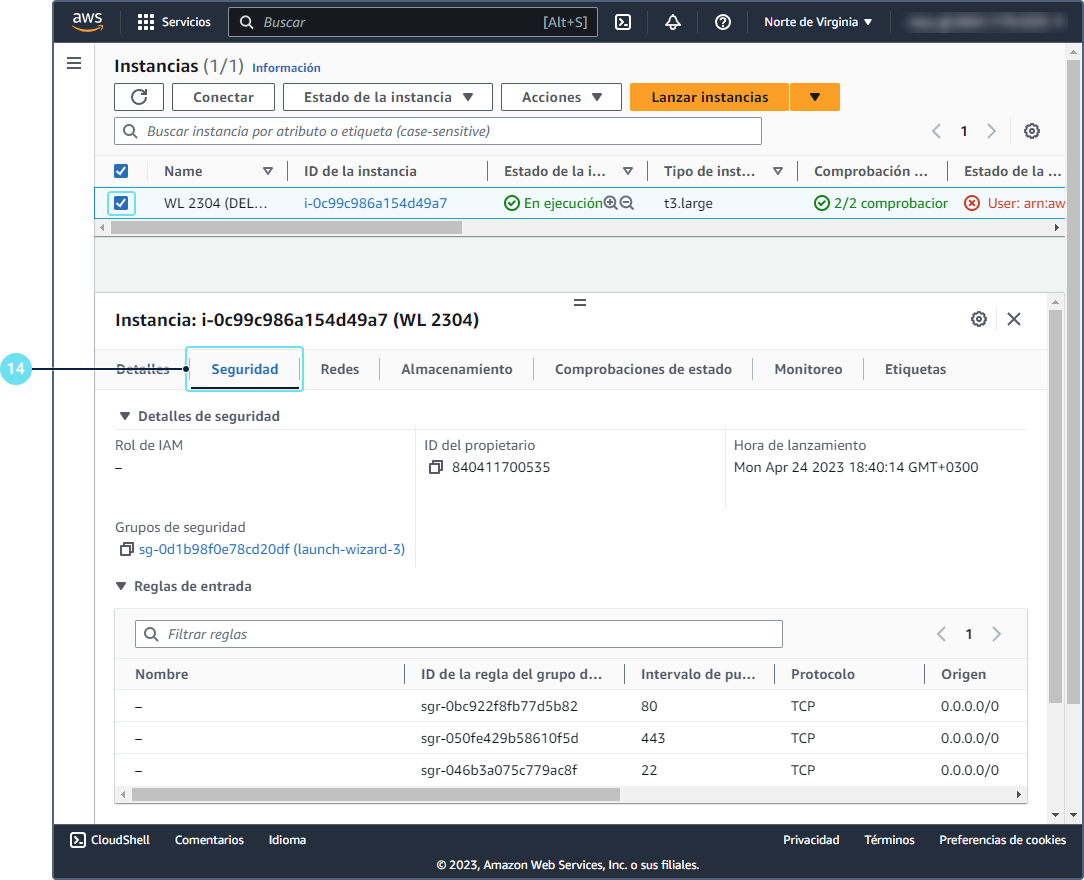

  13. Asegúrese de que la instancia está lanzada.
  14. Seleccione la instancia y abra la pestaña Seguridad.

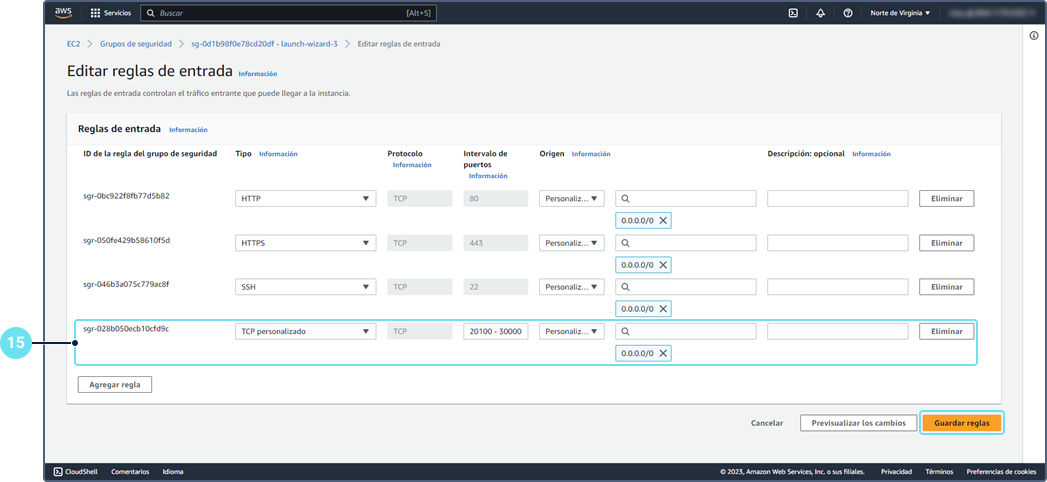

  15. Modifique las reglas de entrada. Añada la regla con los puertos de 20 100 a 30 000 para los dispositivos.

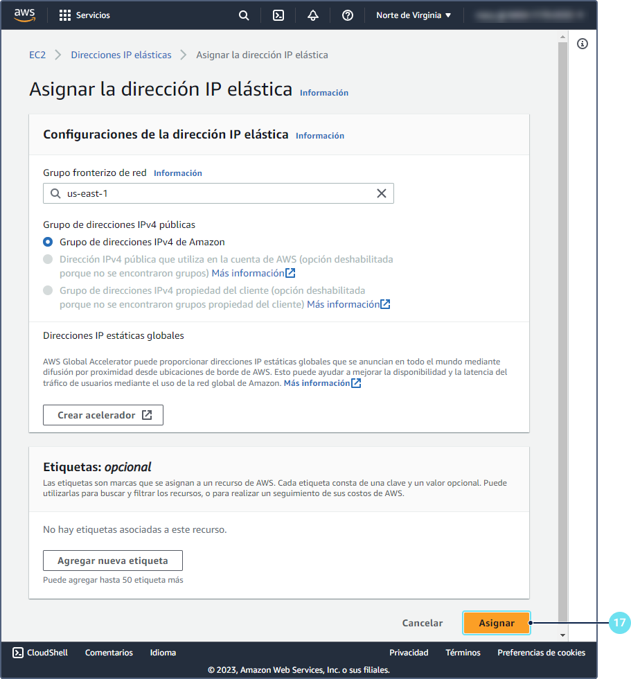

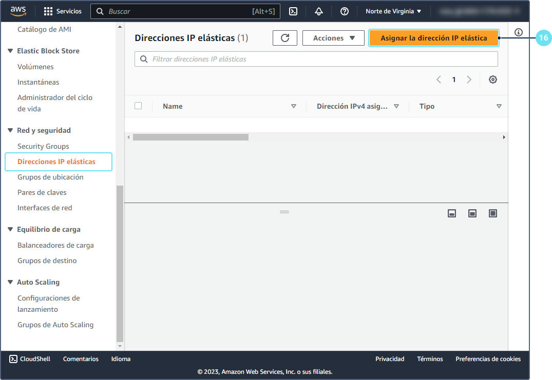

  16. Abra la pestaña Direcciones IP elásticas y apriete el botón Asignar la dirección IP elástica.
  17. Apriete el botón Asociar. Así, obtendrá una dirección IP asignada para Wialon Local.

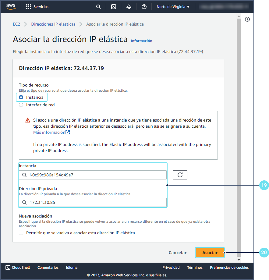

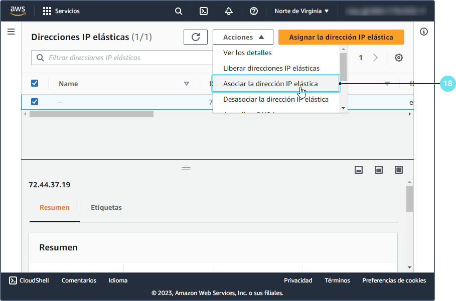

  18. En el menú Acciones, seleccione Asociar la dirección IP elástica.
  19. Seleccione la instancia necesaria y la dirección IP.
  20. Haga clic en Asociar.
En consecuencia, Wialon Local ha sido instalado en AWS con una dirección IP asignada.
