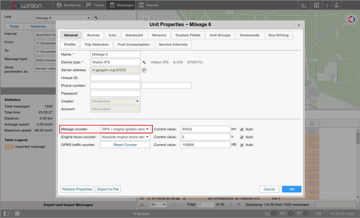

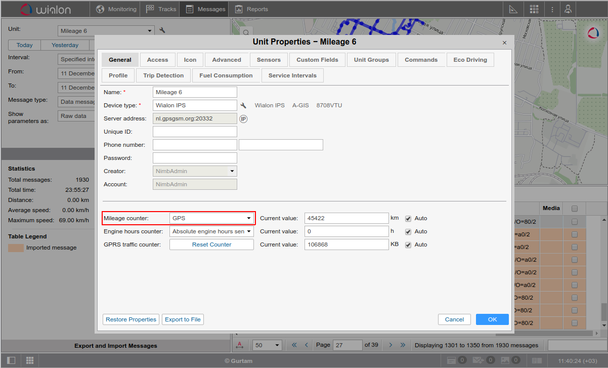

Если вы столкнулись с проблемой некорректного определения пробега в отчете, на треке или в сообщениях, то в первую очередь проверьте, какой тип счетчика пробега выбран у вас на вкладке Основное в свойствах объекта:
  • GPS
  • GPS + датчик зажигания
  • Датчик пробега
  • Относительный одометр
Узнав, какой счетчик используется в вашем объекте, выберите соответствующий раздел статьи.

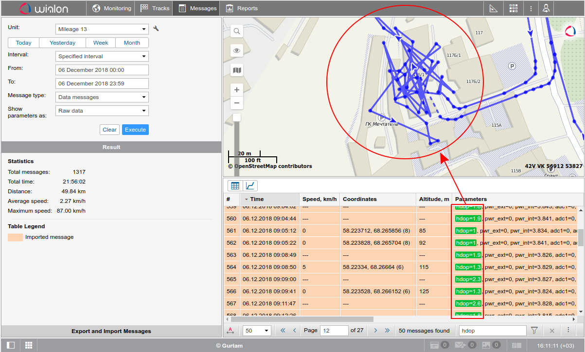

a. Выбросы координат и неправильная хронология сообщений
Выбросы координат могут появляться из-за плохой связи со спутниками Глобальной Навигационной Спутниковой Системы (ГНСС). Чтобы определить, что выбросы имели место, перейдите на вкладку Сообщения и выгрузите данные для нужного объекта за проблемный период. На карте вы увидите трек, по которому можно будет определить наличие выбросов: координаты сообщений значительно отстоят от фактического местоположения объекта.
В данном примере явным признаком проблем с определение местоположения объекта является параметр HDOP — он имеет значения >1.
Wialon имеет ограничение: не более 1 сообщения должно приходить от объекта за 1 секунду. Если терминал передает более 1 сообщения в 1 секунду, хронология сообщений может нарушиться и трек будет выглядеть аналогичным образом. Причина — некорректная расстановка сообщений с позиционными данными (координатами) в базе данных Wialon. В таких случаях, в настройках терминала следует снизить частоту отправки сообщений с данными.
Возможные варианты решения:
В примере выше при помощи датчика зажигания в детекторе поездок, удалось избавиться от выбросов, т. к. они фиксируются на интервале без включенного зажигания:

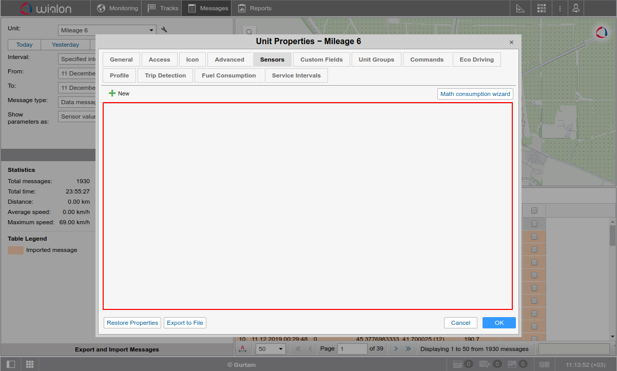

В некоторых случаях счетчик (вкладка Основное в свойствах объекта) работает на основе GPS-координат, но при этом также создан отдельный датчик пробега (вкладка Датчики в свойствах объекта). В отчетах, например, с таблицей Поездки колонка Пробег будет выводить значение по GPS (суммарное расстояние между координатами), но значение колонок Начальный/Конечный пробег будет рассчитано следующими методами:

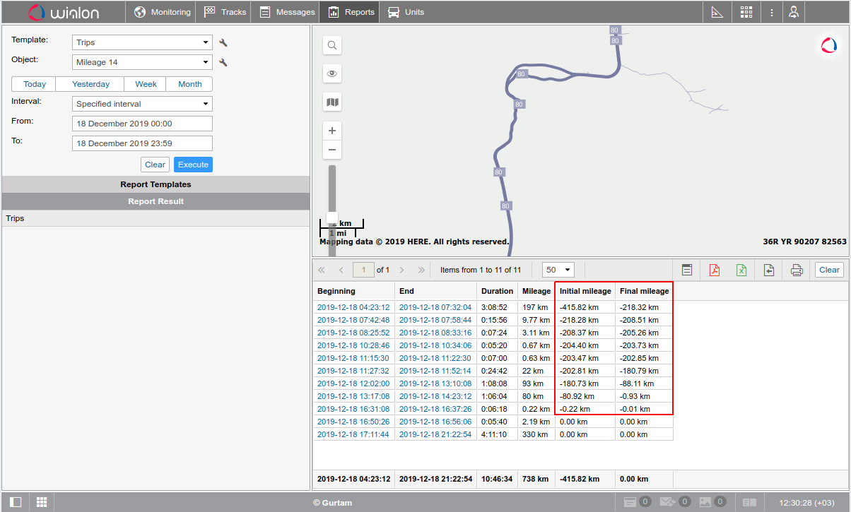

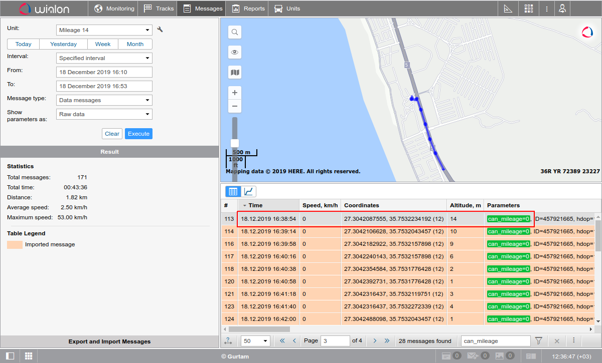

В такой ситуации если из-за каких-то сбоев датчик пробега не работал и присылал 0 км, возможно возникновение отрицательных значений пробега:
В данном примере для объекта создан датчик пробега на основе параметра can_mileage, который отсутствует в сообщениях вплоть до 18.12.2019 16:38:54:
После 16:38 и далее параметр всегда имеет значение 0, а датчик, соответственно, — значение 0 км.
  • Удалить датчик пробега и полностью перейти на пробег по GPS-координатам;
  • Устранить проблему на стороне оборудования или переключиться на параметр с корректными значениями.
В примере выше решением стало удаление датчика и переход только на GPS пробег, т. к. значения параметра не считывались с CAN-шины.

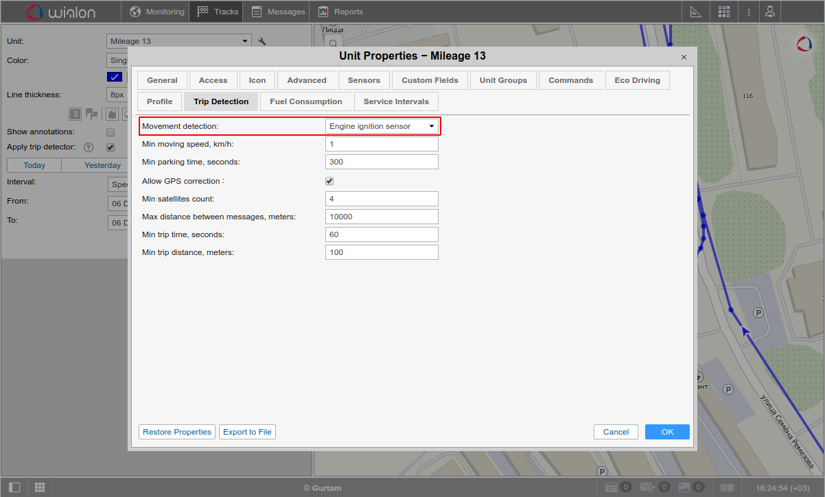

2. GPS + датчик зажигания
На корректность пробега при использованнии данного типа счетчика может оказывать влияние неустойчивая связь со спутниками, сбои в передаче данных, а также использование дополнительных датчиков. Однако существенным отличием от типа GPS и довольно частой причиной проблем в данном типе счетчика будет использование датчика зажигания, который работает некорректно. Рассмотрим этот вариант подробнее.
Некорректное значение датчика зажигания
В качестве счетчика пробега выбрана опция GPS + датчик зажигания. При построении трека (через вкладку СообщенияТреки или Отчеты) пробег равен 0 км, при этом сам трек на карте виден:
Трек на карте строится по координатам из сообщений, в то время как алгоритм расчета пробега учитывает не только координаты и расстояние между сообщениями, но и проверяет, включено ли зажигание.
В данном примере для объекта не создан датчик с типом Зажигание, поэтому система игнорирует все сообщения и выводит 0 км пробега:
  • Переключить счетчик пробега на GPS;
  • Добавить корректно работающий датчик зажигания.
В примере выше объект не присылает параметр, на основе которого можно определить состояние зажигания, потому проблема решена переключением на тип счетчика GPS.

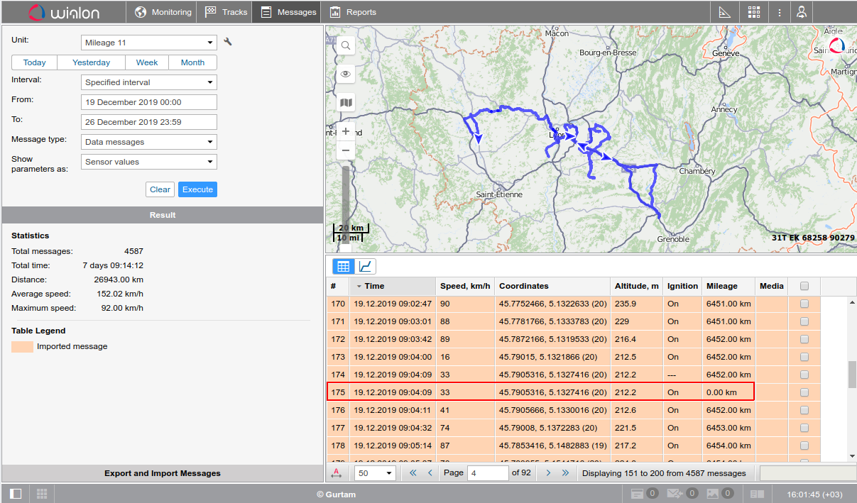

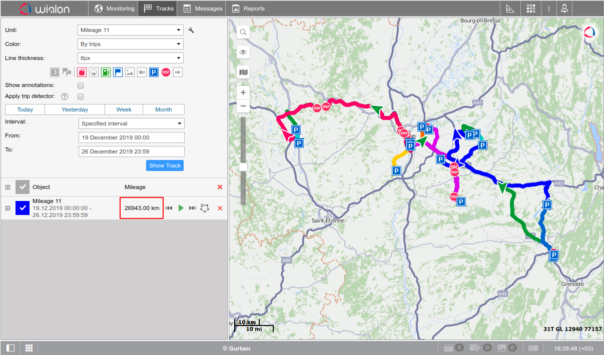

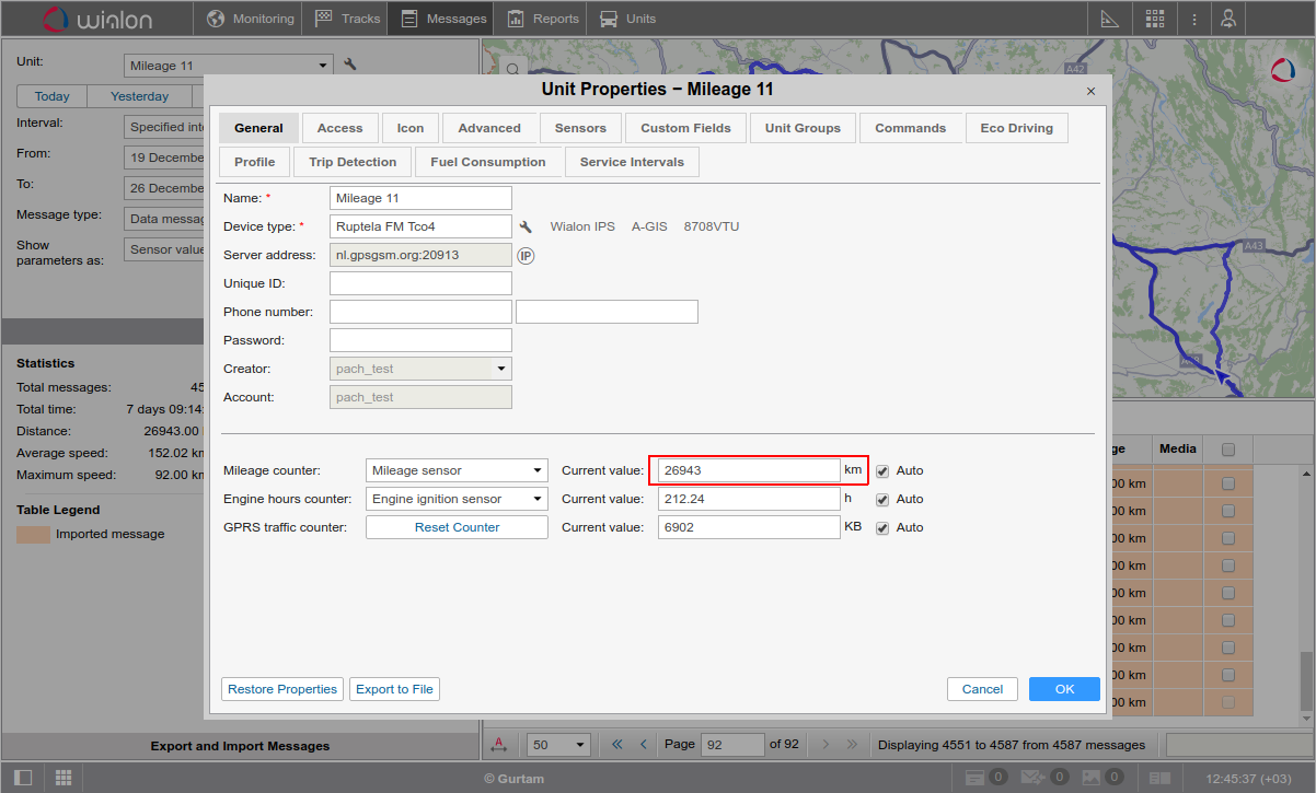

Некоторые терминалы перестают передавать показания датчика пробега на короткий интервал времени (например, из-за отключения питания, наводок по цепи питания, иных проблем с оборудованием). В таких случаях накопленный суммарный пробег по объекту может отличаться от последнего доступного значения датчика:
В примере суммарный пробег по счетчику пробега составляет 26943 км, а по датчику пробега — всего 7069 км.
Причина — сброс параметра датчика пробега.
В такой ситуации происходит сброс до 0 км и далее снова рост до 6452 км (в примере такие сбросы повторялись неоднократно).

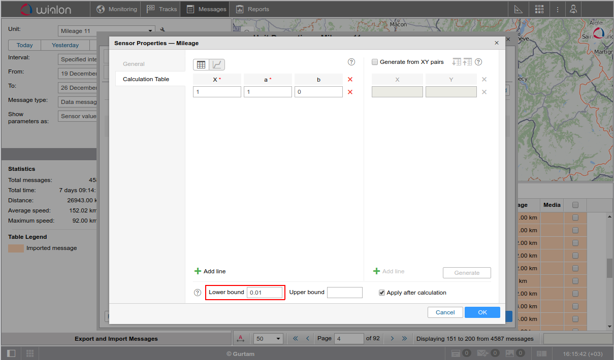

  • Использовать Нижнюю границу в настройках датчика;
  • Использовать Валидацию, если сброс происходит при определенных обстоятельствах и удается выявить зависимость с другими параметрами (датчиками).
В примере выше достаточно применить нижнюю границу (0.01), т. к. сброс происходит произвольно и нет зависимости от других датчиков.
Таким образом посредством нижней границы удалось исключить нулевые значения (сброс до 0 км) и избежать некорректного расчета пробега.

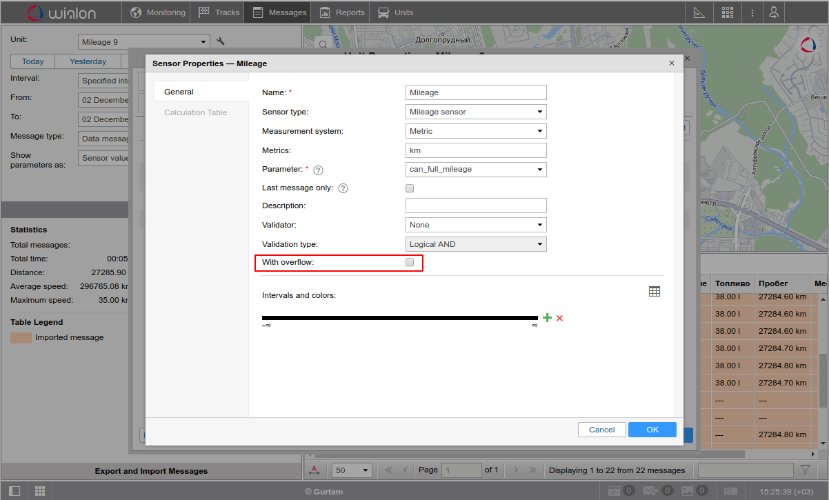

b. Сообщения с одинаковой временной меткой (опция С переполнением включена)

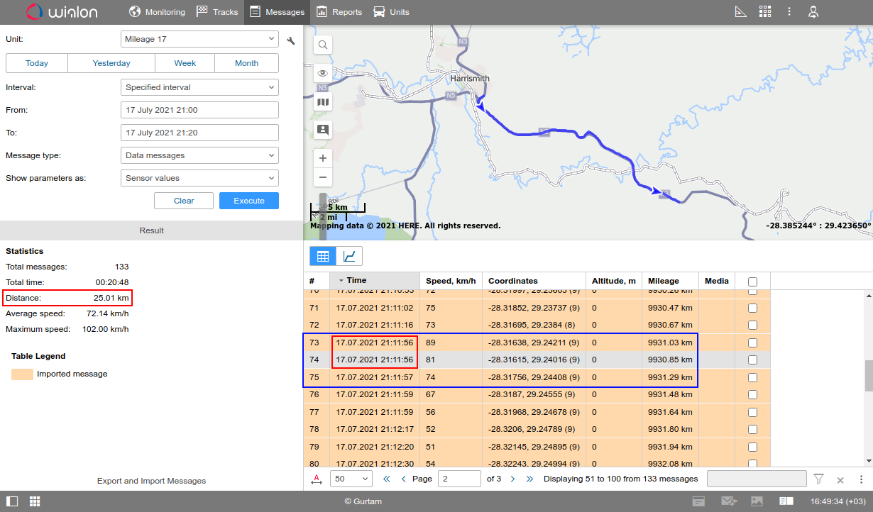

Терминалы могут присылать сообщения слишком часто. Wialon имеет ограничение: не более 1 сообщения должно приходить от объекта за 1 секунду. При получении данных с большей частотой их хронология может быть нарушена и меньшее значение пробега может попасть в базу после сообщения с бо́льшим значением, пример на картинке ниже:
В таких ситуациях происходит переполнение счетчика до максимально возможного значения — 2147483648.
  • Отключить опцию С переполнением в настройках датчика (если была активирована).
В примере выше опция С переполнением была включена. Отключив ее, мы получили более корректное значение пробега:

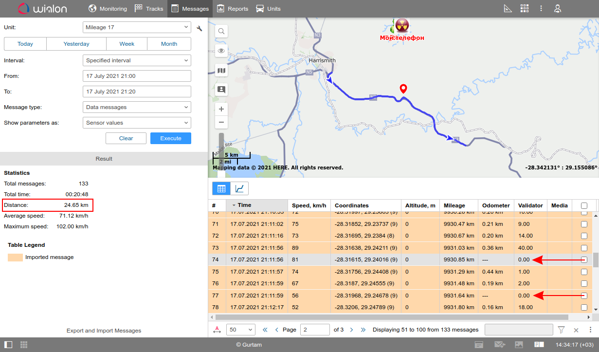

с. Сообщения с одинаковой временной меткой (опция С переполнением выключена)

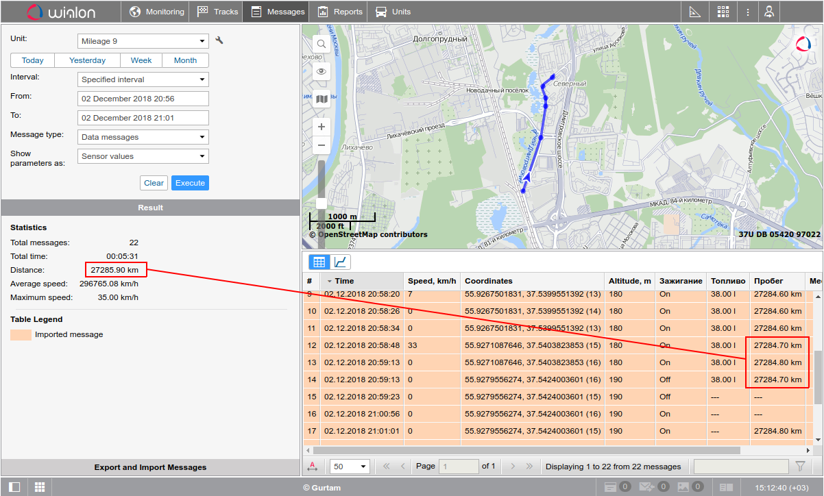

Сообщения могут приходить с одинаковой временной меткой, нарушая хронологию, например:
В целом, на картинке выше, пробег выглядит корректным — 25.01 км, в отличие от предыдущего примера, где ошибка была очевидна. Однако, если взять из сообщений начальное значение датчика пробега на интервале — 9917.81 км и конечное — 9942.44 км, вычесть разницу, то получим пробег — 24.63 км.
Разница составляет 0.38 км на относительно небольшом отрезке трека. Погрешность будет расти с увеличением объема данных (количеством поездок). Причина ошибки — это конечно же нарушение хронологии сообщений. Система ожидает, что значение датчика будут расти. В примере видим падение с 9931.03 км до 9930.85 км и последующий рост до 9931.29 км. Происходит повторный расчет пробега между сообщениями зо значением датчика 9930.85 км и 9931.29 км, т.е. добавляются лишние 0.44 км.
  • Устранить проблему на стороне оборудования;
  • Переключить датчик пробега на тип Относительный одометр и применить валидацию.
В примере выше удалось получить более корректные значения пробега с помощью перевода датчика пробега на тип Относительный одометр с добавлением валидации. Датчика относительного одометра основан на параметре в виде выражения: mileage-#mileage. Валидатор основан на параметре в виде выражения: time-#time. Нижняя граница для валидатора — 0, a тип валидации — Проверка на неравенство нулю. Счетчик пробега во вкладке Основное переключен на — Относительный одометр.
После применения валидации, пробег составил — 24.65 км. Сообщения, в которых временная метка совпадает, исключаются из расчета.
