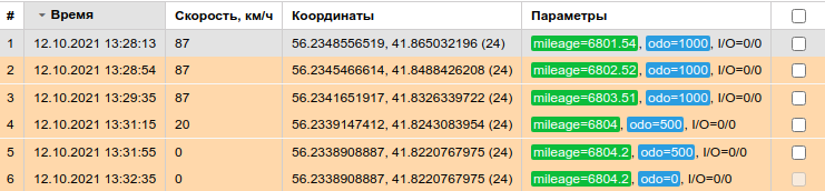

От объекта поступили сообщения со следующими параметрами:
Создайте Датчик пробега на основе параметра mileage, так как он постоянно растет в движении и не падает до нуля во время остановки.
Создайте Относительный одометр на основе параметра odo, так как он имеет разные значения в движении и падает до нуля во время остановки. Однако его значение кажется слишком большим, поэтому попробуйте применить формулу odo/const1000.

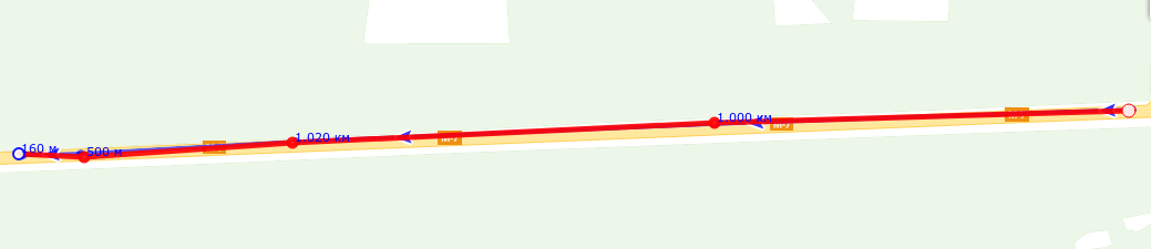

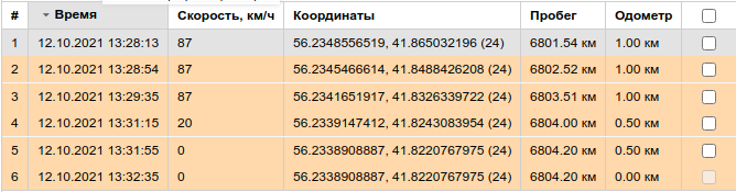

Измерьте пробег объекта между несколькими парами сообщений при помощи инструмента Расстояние, расположив измеряемые отрезки поверх трека.
Сравните полученные значения:
Датчик пробега Отличие от предыдущего значения по датчику пробега Относительный одометр Инструмент Расстояние
1 6801.54 км 1.00 км
2 6802.52 км 6802.52 - 6801.54 = 0.98 км 1.00 км 1.000 км
3 6803.51 км 6803.51 - 6802.52 = 0.99 км 1.00 км 1.020 км
4 6804.00 км 6804.00 - 6803.51 = 0.49 км 0.50 км 0.500 км
5 6804.20 км 6804.20 - 6804.00 = 0.20 км 0.50 км 0.160 км
6 6804.20 км 6804.20 - 6804.20 = 0.00 км 0.00 км -
Значения приблизительно равны, а потому можно предположить, что параметры для обоих датчиков выбраны верно.

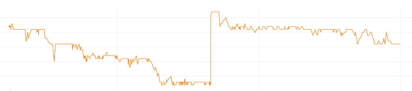

Ниже приведен пример графика изменения параметра ДУТ, который захватывает интервалы поездки и заправки.
В некоторых случаях параметр ДУТ ведет себя противоположным образом: при работе двигателя его значение растет, а при заправке — падает. Это отличие будет нивелировано после проведения тарировки бака и внесения ее результатов в Таблицу расчета.
