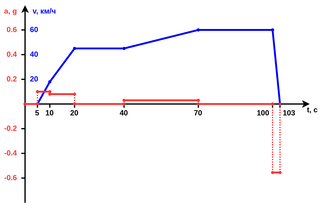

Теоретическая основа
Ключевой характеристикой, которая помогает определить качество вождения, является ускорение. Эта физическая величина не кажется интуитивно понятной, поэтому в рамках обучения ее можно сравнить с более понятной величиной — скоростью.
Скорость и ускорение
Скорость характеризует изменение положения за определенный интервал времени:
v = S / Δt,
где v — скорость, S — пройденный путь за рассматриваемый интервал времени (можно сказать, что это разница пробега ТС в конце и в начале), Δt — длительность интервала.
Можно сказать, что данная формула определяет среднюю скорость в рамках поездки. Но чем меньший интервал времени рассматривается, тем больше результат будет приближаться к скорости, которая отображается на спидометре транспортного средства.
Ускорение характеризует изменение скорости за определенный интервал времени:
a = Δv / Δt,
где a — ускорение, Δv — разница скорости в конце и в начале рассматриваемого интервала времени, Δt — длительность интервала.
Среднее значение ускорения за поездку почти не используется при анализе движения автомобиля, поэтому имеет смысл вычислять только ускорение за минимальный интервал времени.
Единицы измерения
Единицей скорости в СИ служит метр в секунду (м/с), однако в повседневной жизни чаще используется внесистемная единица измерения километр в час (км/ч).
Единицей ускорения в СИ служит метр в секунду за секунду (м/с²), однако часто используется внесистемная единица измерения g (именно она применяется в Wialon).
g (произносится «же») — это ускорение свободного падения на поверхности Земли, равное 9.80665 м/с² (часто используется приближение g ≈ 10 м/с²). В нашем случае это стандартная величина, на которую делят значение ускорения, чтобы сравнить с чем-то более привычным (как давление зачастую отображают не в паскалях, а в атмосферах).
Ускорение в 1 g соответствует разгону от 0 до 100 км/ч за 2.83 секунды.

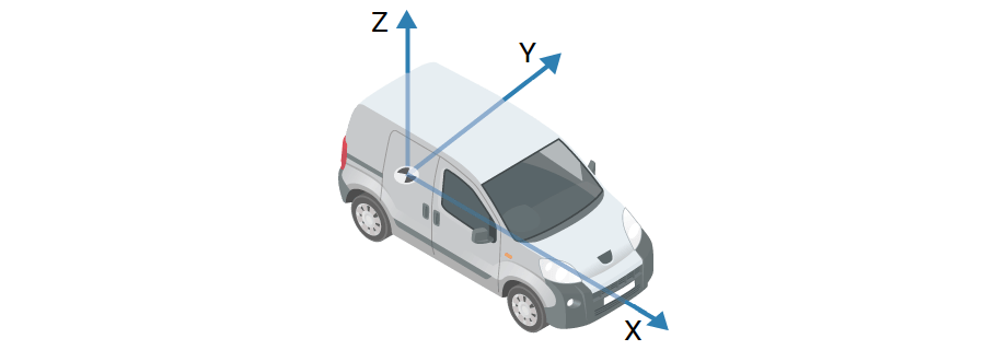

Акселерометры
Приборы для измерения ускорения называются акселерометрами. Современные технологии позволяют создавать миниатюрные акселерометры размером менее одного миллиметра. Они широко распространены и используются во множестве типов техники: смартфонах, фитнес-браслетах, трекерах, автомобилях и т. д.
Так как ускорение является векторной величиной, то есть оно имеет направление, то для его полноценного измерения требуется три акселерометра, установленных перпендикулярно друг другу. Вместе они формируют один трехосевой акселерометр, в котором, например, ось X показывает ускорение или торможение, ось Y — повороты, ось Z — подъемы и спуски.
Трекер с акселерометром или отдельный датчик-акселерометр могут иметь на корпусе нарисованные оси, по которым его нужно расположить на объекте.
Единого правила для направления или наименования осей не существует. То есть ось Z может быть направлена не вверх, а вниз, либо вместо оси X вперед может быть направлена ось Y. Узнать об этом вы можете из документации устройства.
При установке устройства на объект важно, чтобы оно было жестко зафиксировано.
Идеально ровно установить устройство на объект не получится, поэтому после установки необходимо осуществить калибровку. В общем случае процедура калибровки подразумевает несколько этапов: движение по прямой, повороты, плавное и резкое торможение, поездка без нарушений, поездка с нарушениями. Однако для разных устройств калибровка может значительно отличаться. Узнать о ней вы можете из документации устройства.
Так как в акселерометрах и трекерах используется одинаковая элементная база (микросхемы), то их показания не будут отличаться более чем на 15% (а при правильном выполнении калибровки это значение будет еще меньше).
