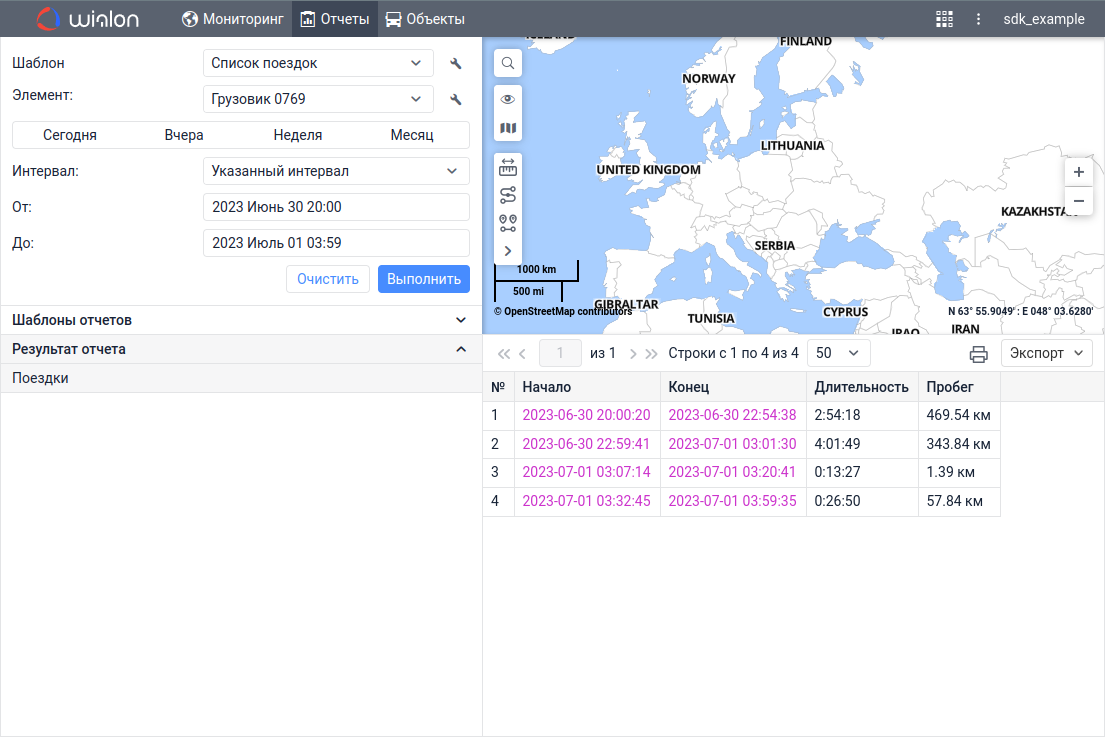

Необходимо получить результаты выполнения отчета Список поездок, доступного авторизованному по токену пользователю, для объекта Грузовик 0769 (системный ID 55555) за интервал времени с 2023 Июнь 30 20:00 до 2023 Июль 01 03:59 (GMT+0) в виде ответа на API-запрос и PDF-файла.
В веб-интерфейсе результат выглядит следующим образом:

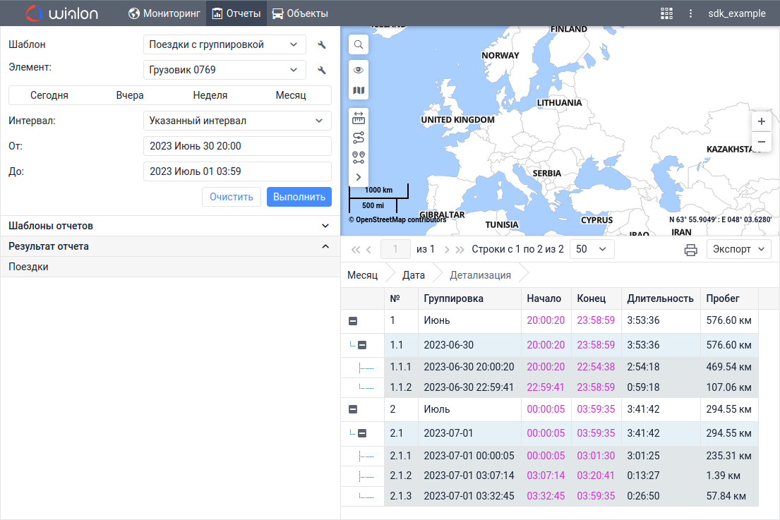

Работа с отчетом с группировкой
Необходимо получить результаты выполнения отчета Поездки с группировкой, доступного авторизованному по токену пользователю, для объекта Грузовик 0769 (системный ID 55555) за интервал времени с 2023 Июнь 30 20:00 до 2023 Июль 01 03:59 (GMT+0) в виде ответа на API-запрос и PDF-файла.
По результату выполнения в веб-интерфейсе видно, что таблица Поездки имеет группировку по месяцам и дате, то есть отчет имеет 3 уровня вложенности:
  • на 1-м уровне расположены строки с месяцами;
  • на 2-м — строки с датой в рамках месяца;
  • на 3-м — строки непосредственно с поездками в рамках даты.

3. Выполнение отчета
Используем запрос report/exec_report.
Copied!
https://hst-api.online.stavtrack.kz/wialon/ajax.html?svc=report/exec_report&params={"reportResourceId":12345678,"reportTemplateId":2,"reportObjectId":55555,"reportObjectSecId":0,"interval":{"flags":0,"from":1688144400,"to":1688173199},"remoteExec":1}&sid=ИДЕНТИФИКАТОР_СЕССИИ
Параметр и его значение Описание
“reportResourceId”:12345678 Шаблон отчета будет выбран из ресурса с системным ID 12345678.
“reportTemplateId”:2 Будет выполнен шаблон отчета с системным ID 2.
“reportObjectId”:55555 Отчет будет выполнен для объекта с системным ID 55555.
“reportObjectSecId”:0 Отчет будет выполняться не для подэлемента.
“flags”:0 Отчет будет выполнен за указанный интервал.
“from”:1688144400 Началом интервала будет 2023 Июнь 30 20:00 (GMT+0).
“to”:1688173199 Концом интервала будет 2023 Июль 01 03:59 (GMT+0).
“remoteExec”:1 Отчет будет выполнен в фоновом режиме на сервере.
Ответ
Copied!
    "remoteExec":1

6. Выбор строк в многоуровневой таблице
Зная индекс содержимого таблицы отобразим ее, используя запрос report/select_result_rows.
Copied!
https://hst-api.online.stavtrack.kz/wialon/ajax.html?svc=report/select_result_rows&params={"tableIndex":0,"config":{"type":"range","data":{"from":0,"to":1,"level":2}}}&sid=ИДЕНТИФИКАТОР_СЕССИИ
“tableIndex”:0 Будет отображено содержимое таблицы с индексом 0.
“type”:“range” Запрашиваться будет последовательность строк.
“from”:0 Первая отображаемая строка будет иметь индекс 0.
“to”:1 Последняя отображаемая строка будет иметь индекс 1.
“level”:2 Результат будет отображать уровни вложенности вплоть до индекса 2.
Ответ
Copied!
    "n": 0,
    "i1": 0,
    "i2": 1188,
    "t1": 1688144420,
    "t2": 1688158739,
    "d": 1,
    "c": [
      "1",
      "Июнь",
        "t": "20:00:20",

7. Экспорт в файл
Экспортируем результат в PDF-файл, используя запрос report/export_result.
Copied!
https://hst-api.online.stavtrack.kz/wialon/ajax.html?svc=report/export_result&params={"format":2,"compress":0,"outputFileName":"Поездки%20с%20группировкой"}&sid=ИДЕНТИФИКАТОР_СЕССИИ
“format”:2 Результат отчета будет экспортирован в формат PDF.
“compress”:0 Экспортируемый файл не будет сжат (добавлен в архив).
“outputFileName”:“Поездки%20с%20группировкой” Экспортируемый файл будет иметь имя Поездки с группировкой.
Ответ на данный API-запрос не отображается, вместо этого автоматически начинается загрузка файла.
