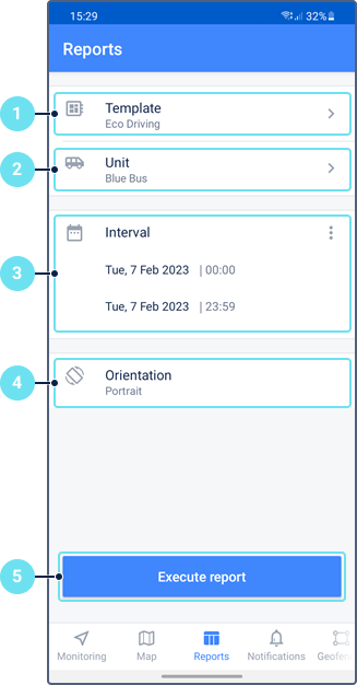

  1. Selecione um modelo de relatório.
  2. Selecione uma unidade/grupo de unidades ou uma geocerca/grupo de geocercas (dependendo do modelo selecionado, a lista mostra todos os objetos disponíveis).
    Se uma unidade específica estiver vinculada ao modelo de relatório e você tiver o direito de acesso Requisitar relatórios e mensagens a ela, a lista mostrará apenas essa unidade. Se você não tiver o direito de acesso necessário a ela, a lista mostrará as unidades para as quais você tem esse direito.
  3. Especifique o intervalo de tempo. É possível usar a opção ‘intervalo rápido’ (tocando no ícone ) ou especificar o intervalo manualmente. Para especificar manualmente, toque nas linhas inicial e final e selecione a data e hora desejada. Ao selecionar intervalo rápido Semana ou Mês, o relatório será executado para a última semana completa ou para o último mês completo.
  4. Selecione a orientação da página do relatório.
  5. Toque em Executar relatório.
O relatório será aberto como um arquivo PDF. É possível abri-lo em outro aplicativo, enviar por e-mail, messenger ou outro aplicativo (tocando no ícone no canto superior direito da tela).
A seleção do modelo, do objeto e da orientação da página é salva até a próxima vez que você executar o relatório.
