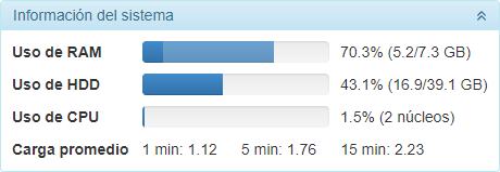

Información del sistema
En el bloque Información del sistema se muestra el uso de la memoria disponible y la carga promedio del procesador.
ParámetroDescripción
Uso de RAMEl volumen de la memoria operativa en uso. Se muestra en el formato de porcentaje y en el formato x/y, donde x es el volumen de memoria usado y y es su volumen total. Para RAM en la barra de estado se muestran al mismo tiempo los datos para los valores Usado (de color más oscuro) y Cacheado.
Uso de HDDLas indicaciones del espacio en el disco en uso. Se muestra en el formato de porcentaje y en el formato x/y, donde x es el espacio en el disco usado y y es el espacio total. Al ocuparse el 90% del espacio del disco, al administrador se envía un aviso (el correo electrónico del administrador se indica en la pestaña Sistema). Además, en caso de alcanzarse el nivel crítico de espacio libre (5 GB), el servicio se detiene automáticamente para que se evite el daño de la base de datos. El administrador será informado de esto también.
Uso de CPULos datos sobre el uso del procesador central en forma de porcentaje. Entre paréntesis también se indica la cantidad sumaria de núcleos de los procesadores instalados.
Carga promedioLa carga del servidor en los últimos 1, 5 y 15 minutos.
