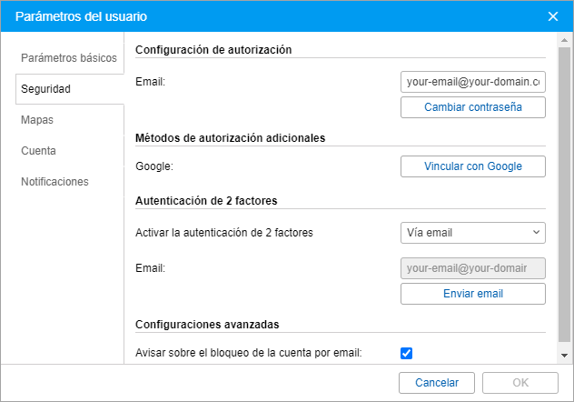

Autenticación de 2 factores
En caso de activar la autenticación de dos factores, escoja en el menú desplegable el modo de recibir la confirmación: vía email o vía SMS.
Vía email
El código llega al correo electrónico indicado en la configuración de autorización. Para confirmar el correo, apriete el botón Enviar email e introduzca el código recibido en el campo aparecido.

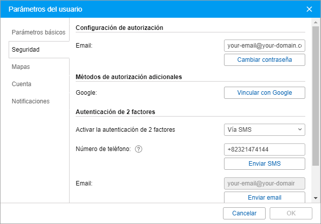

Vía SMS
Indique el número de teléfono al que quiere recibir el código. Para confirmar el número, apriete el botón Enviar SMS e introduzca el código recibido en el campo aparecido.
Para recibir mensajes de texto, hay que activar la opción Puede enviar SMS en las propiedades del usuario y el servicio Mensajes SMS en las propiedades de la cuenta. A los mensajes SMS se aplican tarifas estándar.
Propiedades avanzadas
Avisar sobre el bloqueo de la cuenta por email
Active la opción para recibir notificaciones sobre el bloqueo de la cuenta al correo electrónico indicado en las propiedades del usuario. Las notificaciones empiezan a enviarse diariamente 5 días antes del bloqueo.

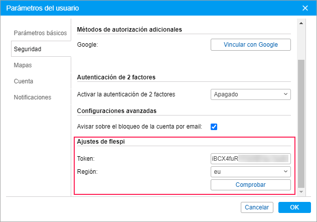

Ajustes de flespi
Autorización
Para obtener el token, apriete el botón Login e inicie sesión en flespi.
Token
El campo con el token generado se muestra después de la autorización en flespi. El término de vigencia del token es de un año. Para ver el estado (activo/caducado) y el término de vigencia del token, apriete el botón Comprobar. Si es necesario, se puede introducir el token manualmente.
Región
Los datos de los usuarios de flespi pueden almacenarse en los centros de procesamiento de datos en los Países Bajos o Rusia. La región necesaria (eu o ru respectivamente) se elige por el usuario al autorizarse en flespi.
En los parámetros del usuario en Wialon, la región para el token generado se muestra automáticamente. Si introduce el token manualmente, elija la región para el mismo en la lista desplegable.
