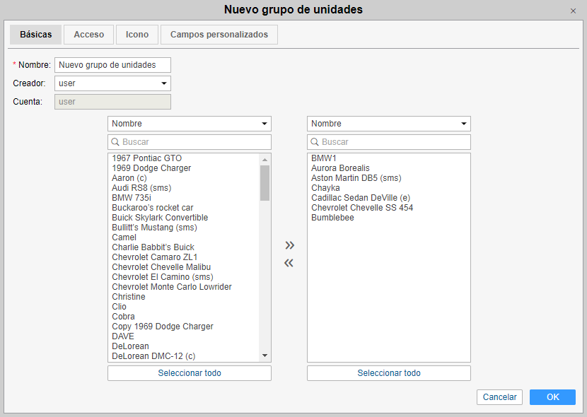

Básicas
Nombre
El nombre de un grupo tiene que ser entre 4 y 50 símbolos que no sean prohibidos.
Creador
El creador es el usuario bajo cuyo nombre se ha creado el grupo (se muestra si el usuario actual tiene a él al menos acceso mínimo).
Cuenta
Aquí se muestra la pertenencia del grupo a una cuenta si está accesible. No se puede cambiar esta propiedad, igual que al creador.
Unidades
En la parte izquierda se muestra la lista de todas las unidades disponibles; en la parte derecha, las unidades que forman el grupo. Para mayor comodidad se puede utilizar el filtro dinámico. Este filtro no solo funciona por nombre, sino por número de teléfono, ID único, tipo de dispositivo, características, etc. Para agregar la unidad necesaria al grupo, muévala a la parte derecha por medio de un doble clic del ratón o por medio del botón Agregar. Para excluir una unidad del grupo, haga doble clic en su nombre en la lista de la derecha o selecciónela y apriete el botón Eliminar.
Si usted está modificando un grupo existente, se necesita el acceso Editar elementos recursivos a este grupo. De lo contrario, los nombres de todas las unidades de ambas secciones serán grises (inactivos).
Además del método manual de crear grupos, existe también el método automático que está disponible en la interfaz del usuario Wialon (Véase Modos de acción).

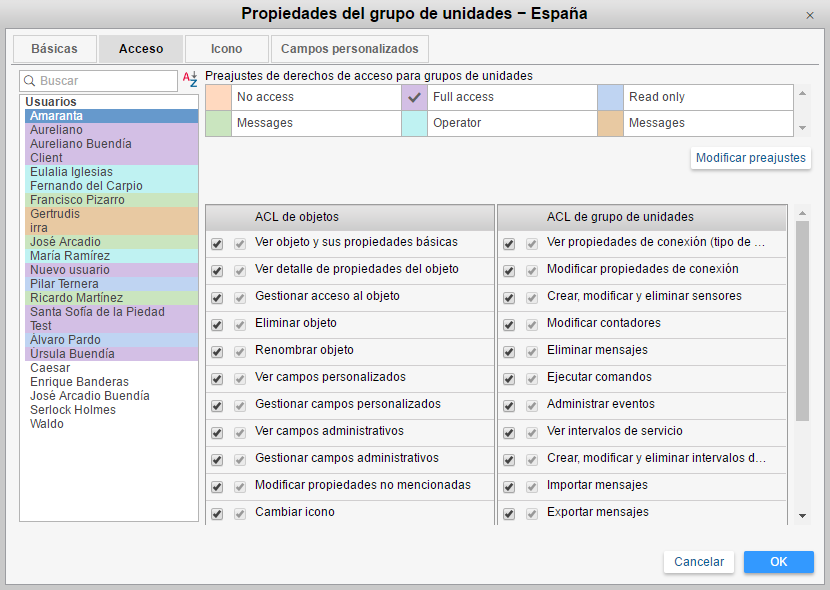

Acceso
En esta pestaña se indican los derechos de acceso que tienen varios usuarios a este grupo y, consecutivamente, a las unidades que lo forman.
Acceso necesario: al grupo, Gestionar acceso al objeto; a los usuario, Administrar derechos de acceso del usuario.
A la izquierda está la lista de usuarios cuyo acceso puede gestionar usted. Los que ya tienen algún acceso al grupo se muestran sobre el fondo de color.
A la derecha se marcan con vistos las acciones permitidas al usuario elegido. Las acciones están divididas en dos secciones: estandarizadas y especiales.
Véase más sobre el otorgamiento de derechos…
