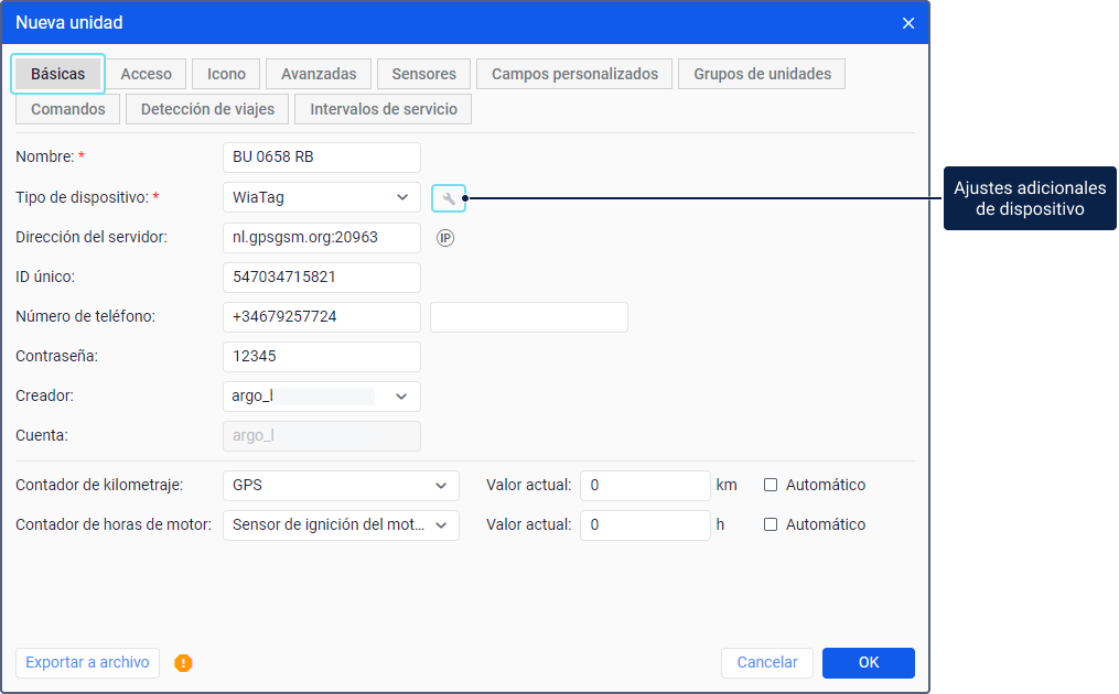

Propiedades básicas
Para ver la información en la pestaña Básicas, se requiere el acceso Solo lectura; para modificarla y guardar cambios, el acceso total.
En esta pestaña se indican las propiedades básicas de una unidad. Para guardar la unidad en el sistema, es suficiente rellenar los campos marcados con asterisco (*). Pero para que la unidad se conecte al sistema y pueda enviar mensajes, tiene que rellenar también el campo ID único.
Campo | Descripción |
Nombre* | Es el nombre de la unidad en el sistema (de 4 a 50 símbolos). No se puede utilizar caracteres “ (comillas dobles), { } (corchetes), \ (barra invertida). |
Tipo de dispositivo* | Es el tipo del dispositivo instalado en la unidad. Empiece a introducir el modelo de su dispositivo o encuéntrelo en la lista desplegable. Si no hay dispositivo necesario en la lista, puede solicitar la integración del mismo. A la derecha se muestran tres tipos de dispositivos más usados. Para escoger uno de ellos, haga clic en el mismo. Para algunos tipos, al lado del campo se muestra el icono . Al hacer clic en él, se abre la ventana Configuración de dispositivo con los ajustes particulares disponibles para el tipo del dispositivo seleccionado. |
Dirección del servidor | Es el nombre de dominio o dirección IP del servidor (se escoge con el botón ) que recibe los datos y el puerto del equipo. El campo se rellena de forma automática una vez indicado el tipo de dispositivo. |
ID único | Es el número de identificación del dispositivo en el sistema. Puede ser IMEI, número de serie o cualquier valor indicado por usted. En el sitio online.stavtrack.kz, en la información sobre el equipo, puede comprobar qué se utiliza como ID único para su tipo de dispositivo. IMEI y número de serie se indican normalmente en el rastreador. Si el ID es configurable o no lo sabe, utilice el servicio de verificación del ID único. El largo máximo es de 100 caracteres. Varias unidades no deben tener el mismo ID único. Si crea la unidad con el ID que ya se utiliza para otra unidad, el valor en este campo no se guarda. |
Número de teléfono | El número de teléfono de la tarjeta SIM insertada en el dispositivo. Se escribe en el formato internacional (por ejemplo, +34 XXX XX XX XX). Si el dispositivo soporta dos tarjetas SIM, puede escribir el segundo número también. Las unidades no deben tener el mismo número de teléfono. Si crea la unidad con el número de teléfono que ya se utiliza para otra unidad, el valor en este campo no se guarda. |
Contraseña | Es la contraseña para acceder a la unidad. Se requiere para ejecutar comandos y recibir datos en algunos tipos de dispositivos. |
Creador | Es el usuario en cuyo nombre se ha creado la unidad si hay algunos derechos de acceso a este usuario. Vea más detalles sobre el creador. |
Cuenta | Es la cuenta a la que pertenece la unidad. Se muestra si hay algunos derechos de acceso a esta cuenta. |
En la pestaña Básicas, también puede ver y configurar contadores que se utilizan para calcular kilometraje y horas de motor.
